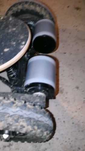

Bon ducoup pour faire simple le problème se situe au niveau des moteurs de et de leurs protections. On peut y voir une ouverture par laquelle peut passer batons et cailloux, perso un bâton a bloqué ma roue et je me suis éclaté parce que ca a bloqué la roue… Alors je vous conseille sois d’enlever toute protection du moteur ou au contraire commd je l’ai fait d’en rajouter une autre afin de boucher l’ouverture qui laisse passer le cable relié au moteur qui est vraiment trop large, vous pouvez voir sur la photo des moteurs que j’ai mise, tout ce qui est blanc ou gris a ete rajouté !

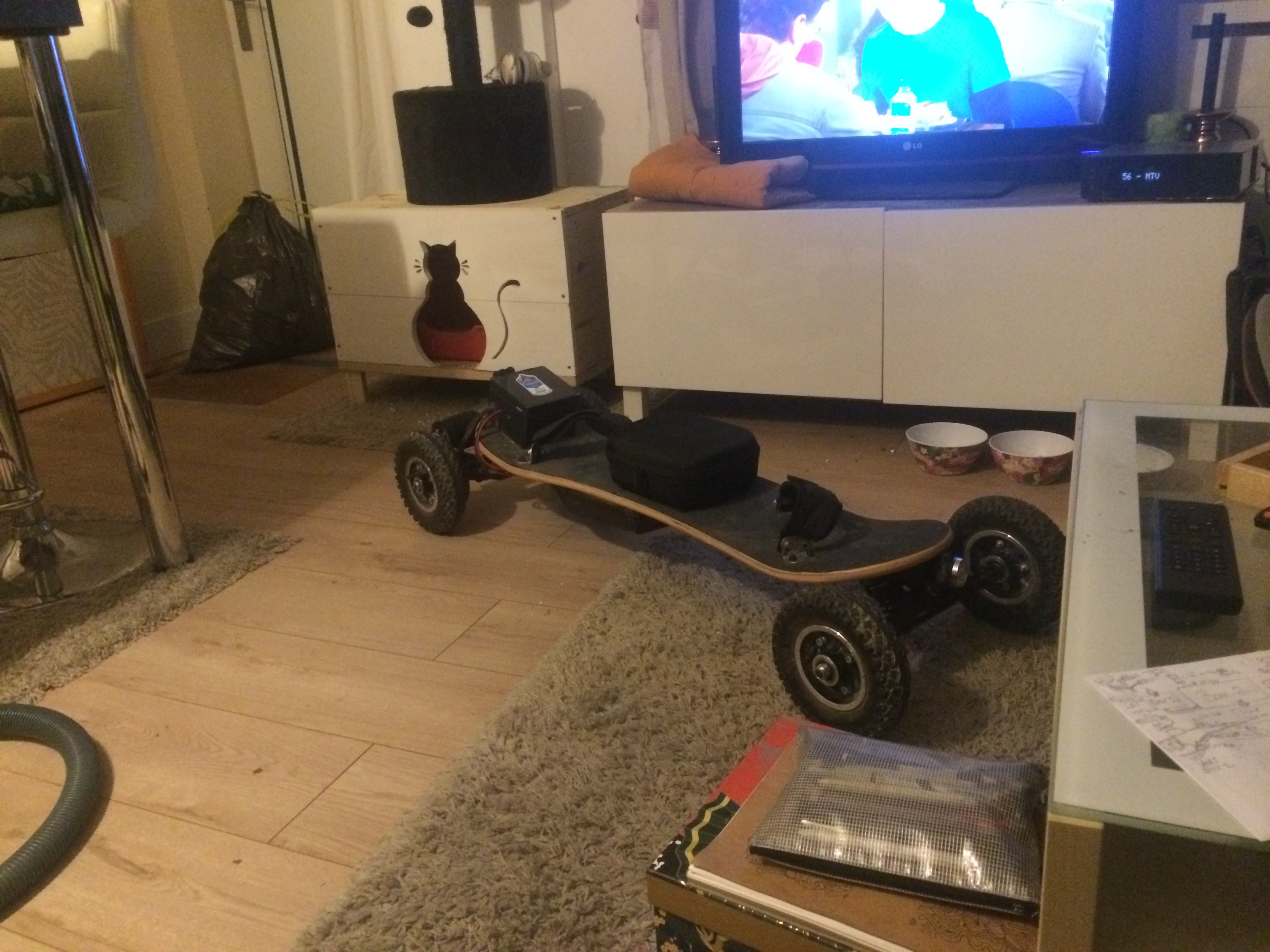

Mon montage actuel:
J’ai ajouté une box sur le dessus au milieu, avec une batterie annexe qui me permet de doubler l’autonomie…
