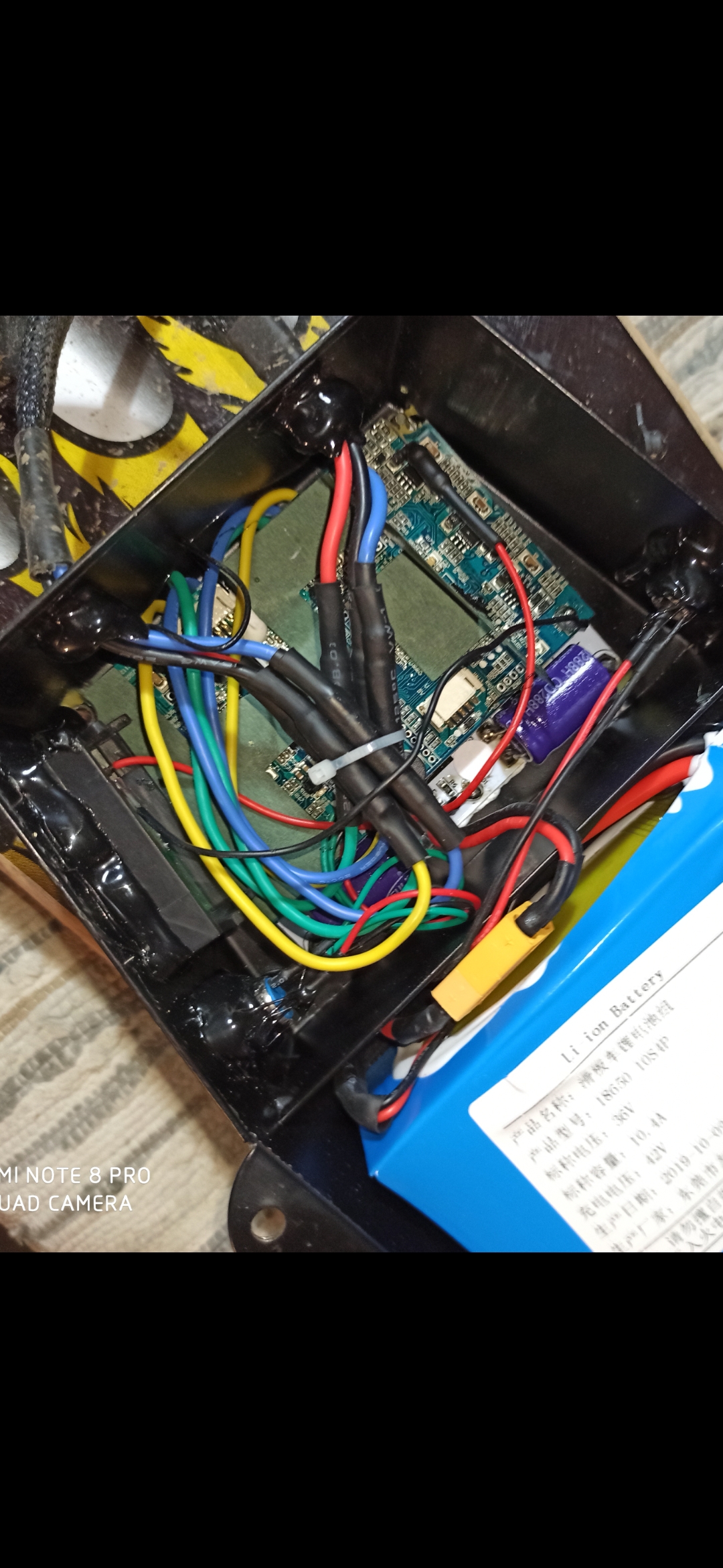

Salut, je reviens vers toi @Alix59 parce que je viens d’avoir un problème avec la planche là… Rien de grave mais les Indicateur de batterie ne fonctionnent plus dutout ducoup aucune idée du niveau batterie meme si elle continue de marcher, je pense savoir d’ou ça vient mais quoi faire j’en sais rien… En gros j’etais en train de me balader tranquille et la j’arrive sur un chemin où un putain tracteur est passé ce qui fait que le chemin était plein de petite vague super dur ducoup je pense que ça a du faire sauter un truc dedans t’aurais pas un conseil pour moi ?
T’as dû débrancher un des fils qui mènent au wattmetre, c’est pas tres grave mais faut démonter ton boitier et voir si t’as pas un fil de déssoudé… J’ai pas de conseil particulier à te donner, si ce n’est de bien débrancher ta batterie avant de commencer les travaux de soudure (logiquement tu dois avoir des cables fait exprès pour débrancher rapidement la batterie à l’intérieur). Fais moi des photos une fois que t’as ouvert le boitier pour que je puisse voir!
Ok je vais faire ca avec mon père alors si j’ai beqoin d’aide ke t’appelle merci
Ouaip, c’est une bonne idée de le faire à deux (avec ton père), si t’as besoin de conseils n’hésites pas!
Si ce n’est que le wattmetre c’est vraiment pas tres compliqué… Et logiquement la pièce fournie fonctionne bien, donc je crois vraiment que c’est juste l’affaire d’un point de soudure, rien de compliqué…
Bon ba c’etait ça on, mon père a juste souder un deux deux câbles qui alimenté l’indicateur de batterie et tout remarche parfaitement ! Quand même dommage que les soudures soient si fragiles…

Salut , j’ai une syl-08 V1 et pour moi j’ai du remettre l 'antenne de la remote qui ne tenait vraiment pas bien ,un peu de colle chaude par dessus et c’est réglé. Peut être une piste pour ceux qui ont des problèmes de connexion .
Si t’as une piste, je veux bien que tu m’explique un peu plus en détail j’ai pas bien compris
Sous la planche il y a l’antenne de la remote, en suivant le fil on voit où c’est branché ,c’est une petite prise sma
Et c’est a l’interieur du boitier qui contient la batterie et l’esc ducoup ? ( Désolé je m’y connais vraiment pas beaucoup et j’ai souvent l’impression qur vous parlez une autre langue
C’est bien ça, il faut démonter le bloc batterie .
Ok, j’irais jeter un coup d’oeil bientôt alors merci à toi
La prise se trouve sous le papier vert.
