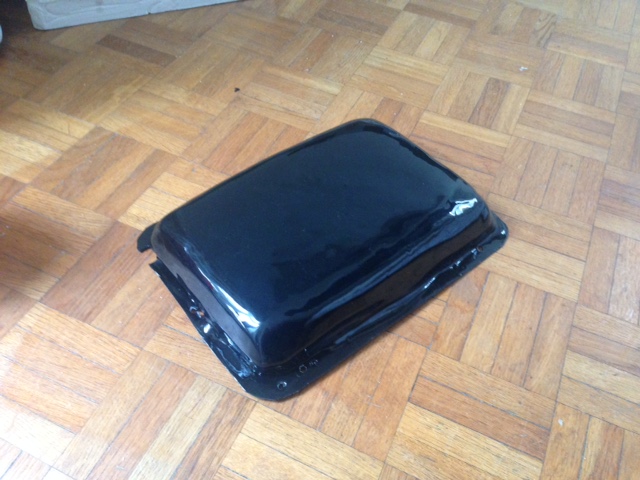

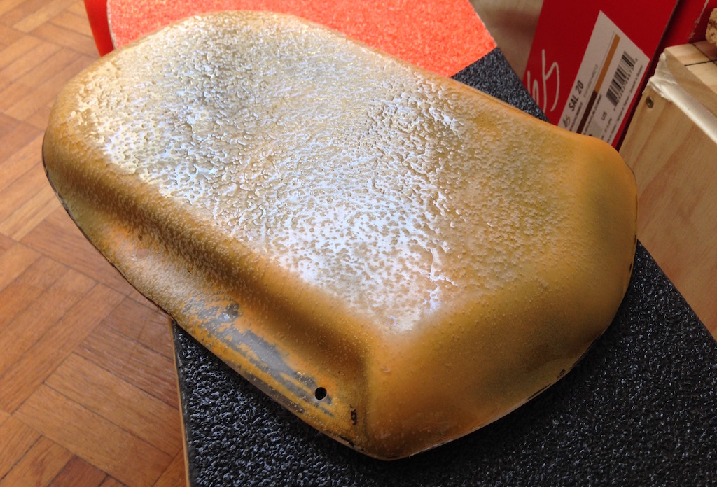

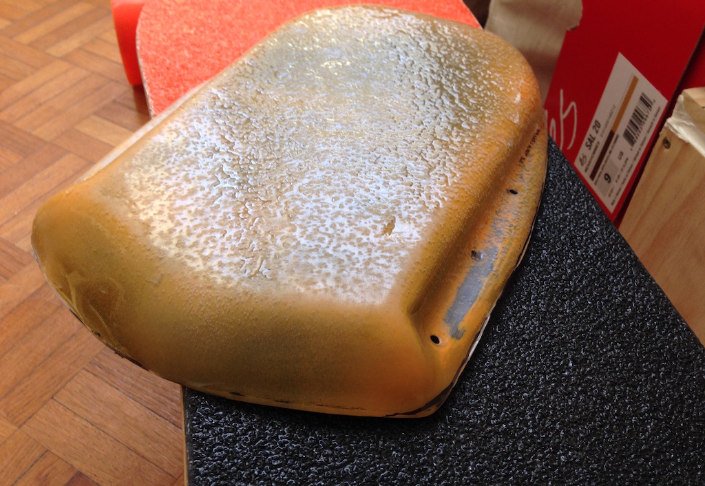

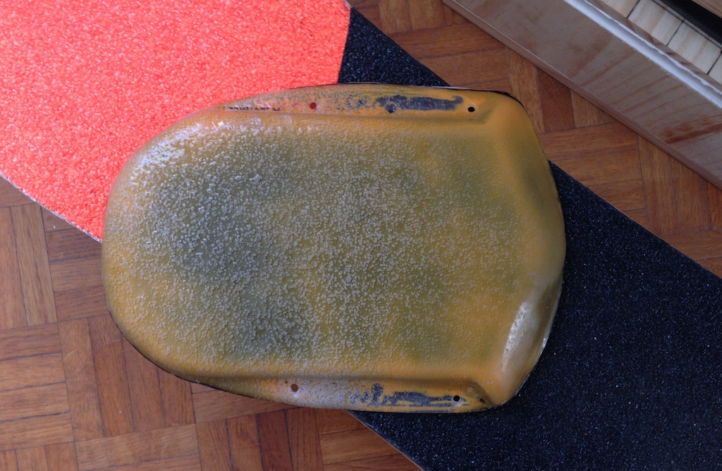

on a fait un test vite fait Vendredi soir à l’arrache avec de l’ABS 2mm et du PVC 2mm . C’est clairement beaucoup trop épais pour une forme complexe. Je vais partir sur du PVC 1.5mm et ça devrait le faire. J’ai mis à 250°C le four et n’ai pas fait gaffe à la température, l’idée était de le chauffer au max pour faciliter le moulage. En dehors du fait que le PVC à fait des bulles car beaucoup trop chaud, le résultat est pas si catastrophique pour un premier essai. Ca devrait être facile avec du 1.5mm… en respectant la température. Après c’est vraiment incassable comme matière !!!
En transparent, l’intérêt c’est de peindre l’intérieur, ici fait à l’arrache avec une bombe orange/noir

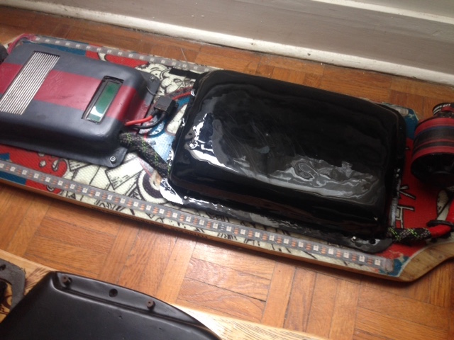

Je viens de faire un moule de mon boitier 4x3S 5AH que j’ai sur la Fibretech 12S. Le boitier peut être générique pour ceux qui veulent mettre du 12S en 4x3S.

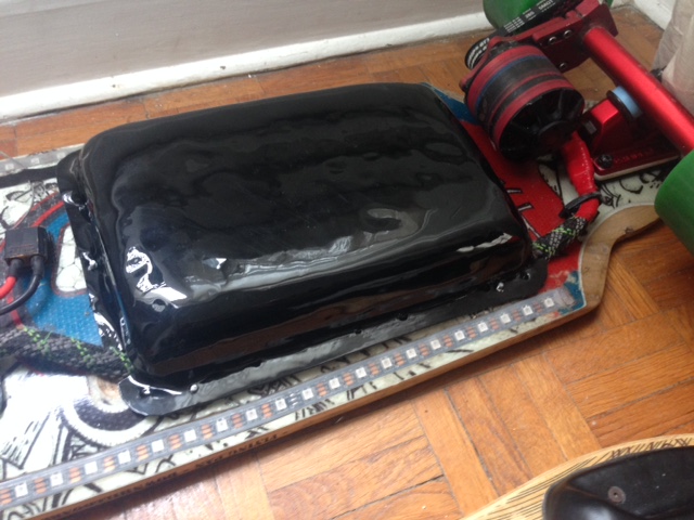

J’ai réessayé en mode artisanal, 30 minutes avec du PETG en 1.5mm (cout 17 euros pour 600x500mm). Au four, température 200° environ. Ca se moule parfaitement, reste transparent; 0 défaut d’aspect. Possibilité de travailler avec le pistolet thermique pour ajuster si nécessaire. J’ai mis une couche de noir à la bombe à l’intérieur. Ce boitier est la réplique et générique pour ceux qui veulent mettre du 12S en alignant quatre 3S 2200mAH en série.
Le moule original est en plâtre de Paris (sèche très vite et pas de rétractation)
Ca se coupe au ciseau assez facilement. Après je préfère de très loin le rendu/maintien de l’epoxy fibre pour la post production et ça va s’améliorer avec la pompe à vide qui arrive semaine prochaine
En conclusion, sympa, mais je suis pas ultra fan; ca fait plus finition jouet qu’autre chose, moins sobre/stealth. Avantages : facilité de mise en oeuvre, reproductibilité, temps de réalisation, et possibilité de faire une déco sympa à l’Aérographe pour ceux qui en ont un, un peu comme sur les carrosseries de voitures modélisme en Lexan.
