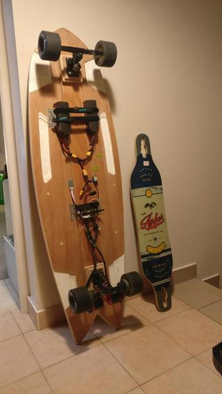

En mode sans prise de tête … du bon DIY à l’arrache :mrgreen:
On voit donc : le string de 10mm d’ép. entre les deux trucks, puis 3 risers bois de 10mm chacun, plus un pads plastique de 8mm et un souple de 6mm. Je n’ai pas de wheelbite même en 107mm et deck ultra large
Mais j’ai encore quelques customs à faire côté bushing aussi.
Y’a encore v’là le taf de ce côté là !!
Donc je fais pas de boitier pour le moment car j’ai rien de 10s actuellement (à par ces 2 x 5S 5Ah 45C Graphene qui me donne 20/25km d’autonomie actuellement avec ces réglages dans cette config.), j’attends le mount Av pour voir la place dispo et voir comment tout caler pour le setup en quattro.
Mais il va me falloir un pack batterie avec plus d’autonomie pour la saison 2019 ! (ils ne font plus celui-ci, je l’aurais bien simplement doublé…)

HAha Merci Eric, ouai c’est ça une Hamboard encore plus longue que d’origine !!
1m50 c’est parfait pour ma taille, et à revoir les vid c’est marrant elle fait pas du tout si grande pour mon mètre 96 !
comparé à une mini Trampa :lol:
Côté design c’est le shape c’est la Fish que j’ai repris et mis à l’échelle qui me convenait (plus long et plus large )
:arrow: Le patron pour ceux qui voudrait ! Mis à l’échelle, tu peux aussi redécouper ce good shape dans un longboard ou cruiser je suis sûr
La Fish original fait 4’5" soit env 53" (1m35), mais y’a la Pescadito aussi encore plus courte 3’7", on approche des 43" (107cm) la taille de longboard plus standard déjà. Mais plus c’est long, plus c’est bon pê qu’elle fera 2 mètres l’an prochain :ugeek: Hahaaa, non clairement côté poids ça suffit, c’est bien assez, je dois pê même dépasser un MTB …
Par contre, le grand deck tout plat un peu barre à mine c’est top pour caler l’élec dessous … Et quel style !Voiture, enfant, personne agé, personne n’est insensible à ce mega surf roulant !!!

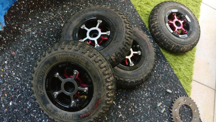

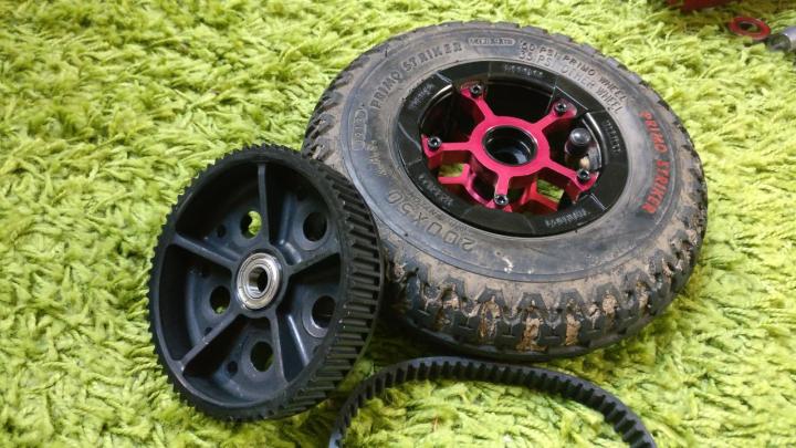

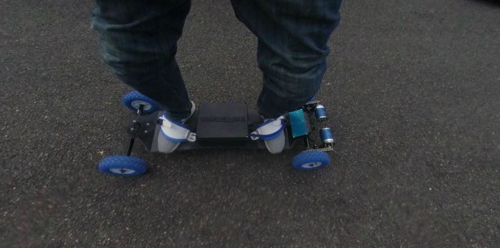

driver roue viennent de chez qui ?
Yes comme dis Eric c'est la marque BoardBumper, mais ils viennent du shop Européen de nos amis d'Elektro-Shateboard shop ;)
Je revends direct le kit (MP moi s'il y a des intéressé !), j'ai pas accroché aux courroies en AT et ai déjà prévu l'upgrade ! :mrgreen:
Et du coup en attendant mes mounts custom, réversible, ajustable et compatible moteurs 50 et 63mm ! (Qui me permettront de faire passer la nouvelle couronne 36T du kit chaine)
