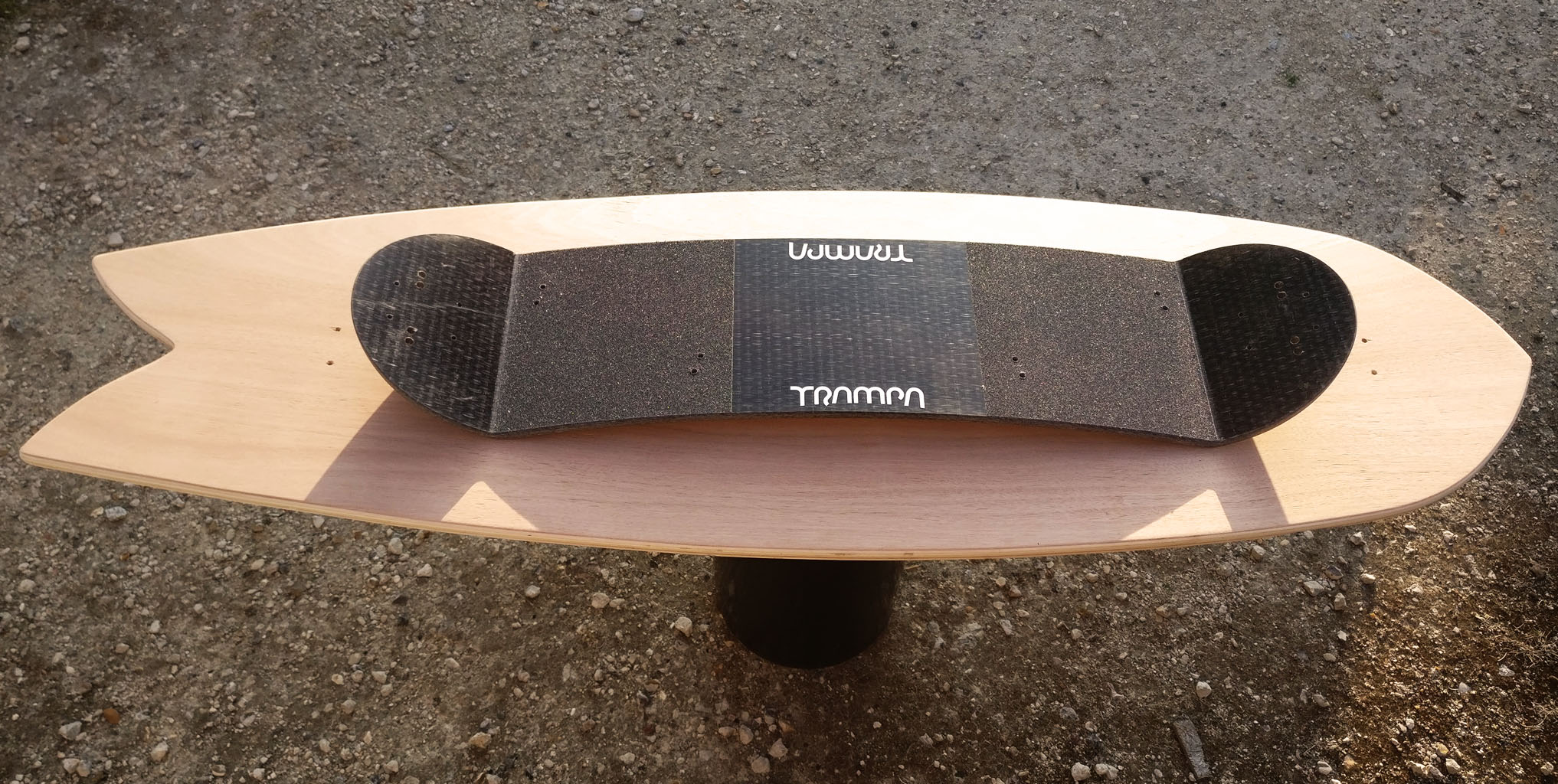

    Histoire d’avoir une idée, une 35° LONG TRAMPA Mountianboard Deck dessus (longueur total tips to tips 960mm) :

    je suis fan, mais c’est pas un poil large ? :mrgreen: :mrgreen: :mrgreen:
    C’est un peu largeos :mrgreen: mais ça me parrait plutôt parfait :stuck_out_tongue:
    Au pire, si c’est vraiment c’est trop maniable/radical, je passe à 40cm de largeur puis 37.5 > 35cm etc
