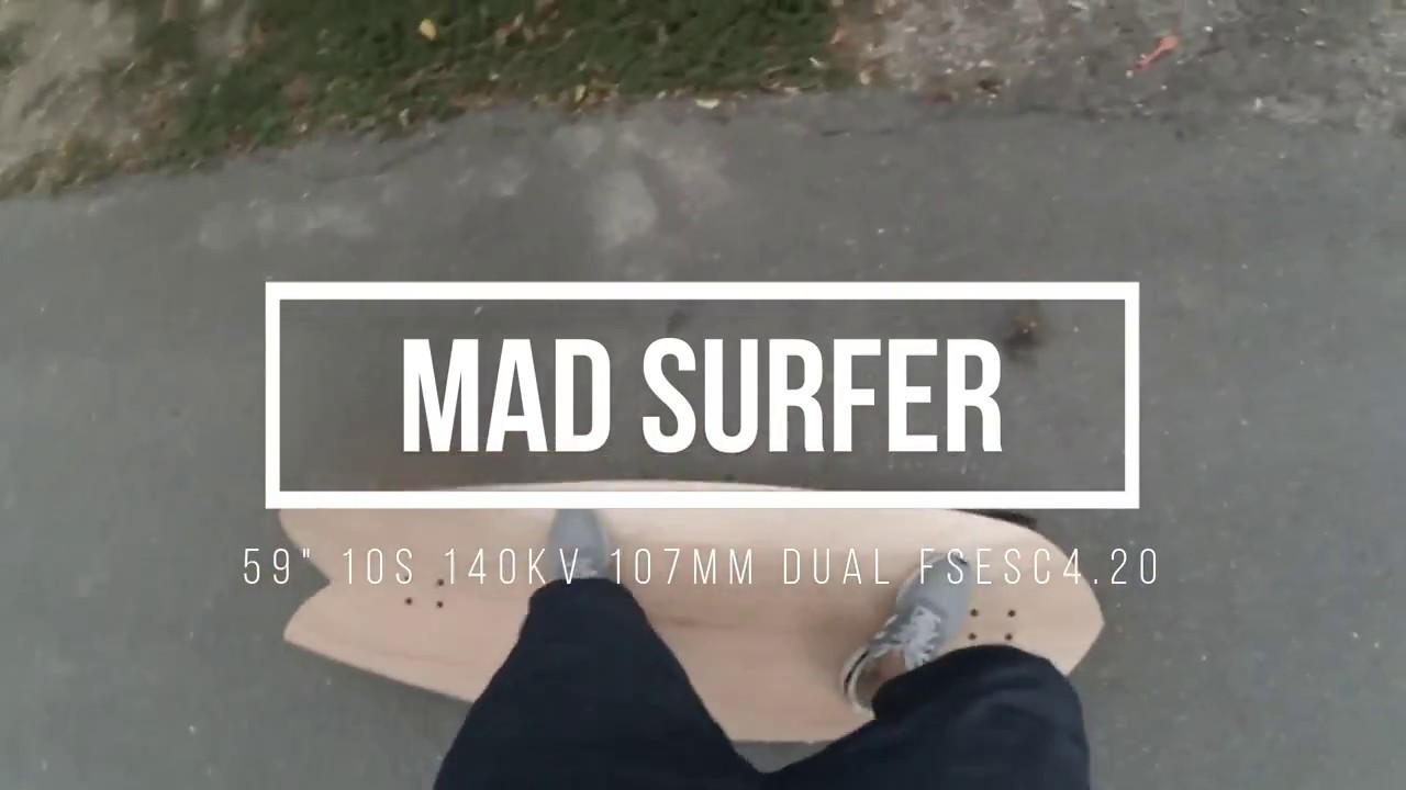

C’est vraiment cool, t’as 3 mode de ride :lol: devant milieu et arrière, à chaque fois un feeling et façon de rider différente.
Je faisait pas le malin quand même car effectivement ça vire radicalement vite de bord :ugeek: mais j’avais commencé en pompe et mes chinoiserie était pas du tout faite pour ça, ça tient pas du tout le pied. Le feeling est bien mieux pied nu sur ce deck tout flat. Et puis à 25A/max … Et Vmax d’autant, c’était à la bien coolos :mrgreen:

P’tite vid de dimanche matin en upload ce soir
