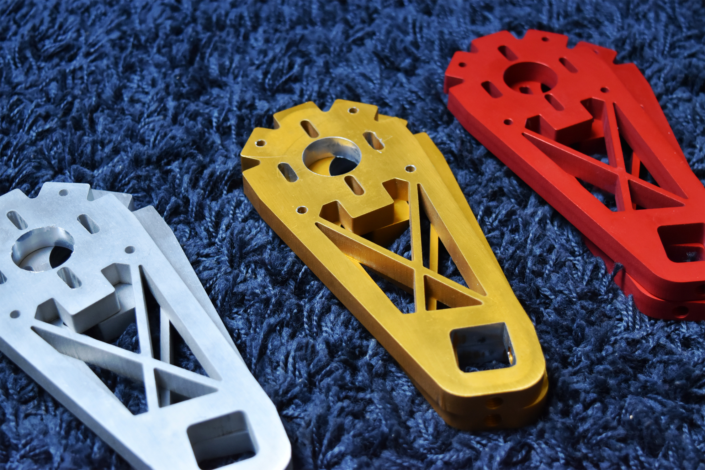

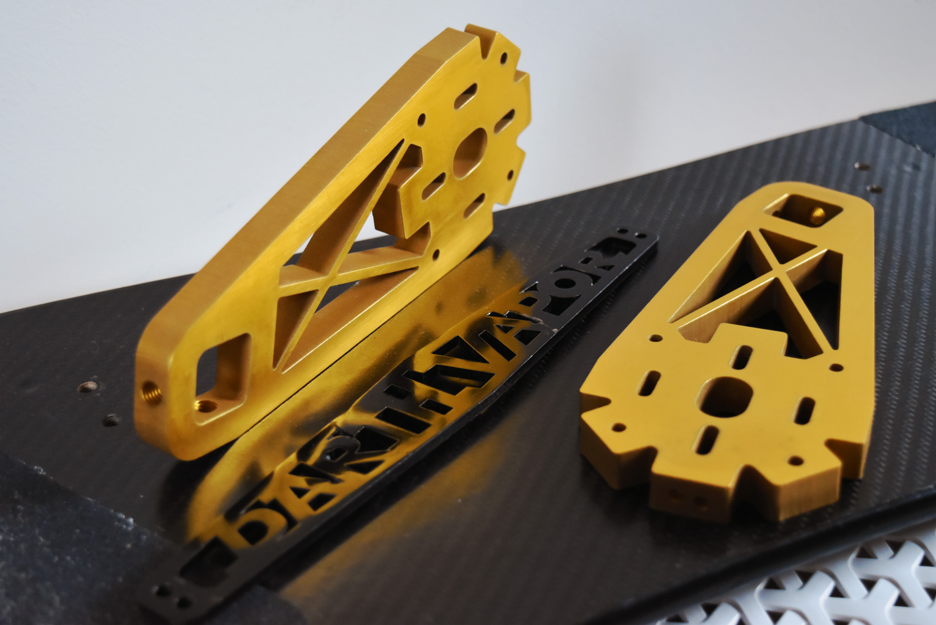

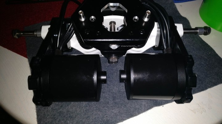

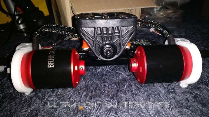

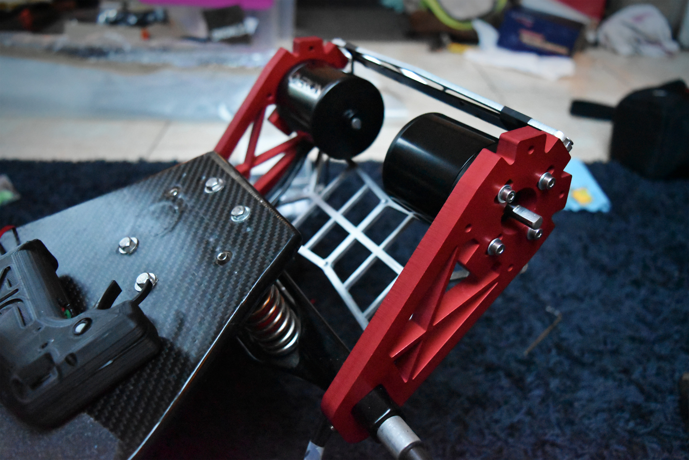

  • Les X-mounts, un p’tit upgrade plutôt super top à venir sur mon setup de la remplaçante de la Darth Vapor :smiley:
    Quelques photos souvenirs quand même
    et bientôt une v2 les amis !! Ainsi que la version mini, en test depuis le mois de Mai !! haha
    Malheureusement le prototypage prends du temps et en plus les tests ont été laborieux au début … vraiment magnifique (je suis amoureux de ces minis versions) il m’a fallu pas mal ajuster plusieurs points et ceux aux fur et à mesure des tests en plus … donc à chaque fois une grosse perte de temps !
    La version mini bien que plus abouti donc, et plus testé sortira pê qu’après les nouveaux X-mount pour MTB… mais je vous promet du lourd, voir encore plus qu’avant :lol: En deux, trois mots, ouai ce sera encore plus Xtra, Xtrem et … Xclusif ! :smiley: LoLeuh (référence à mon p’tit blog pour ceux qui connaissent)

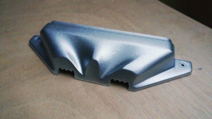

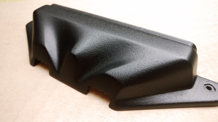

  • Accessoires pour fermer le boîtier qui va sous le deck, de Trampa. Le design est un peu la signature ^^ vous le retrouverez bientôt sur différents supports.
    Nouvelle finition “texturé”
    Et nouveau rendu en test …
    Et en coque fibre composite/résine à venir

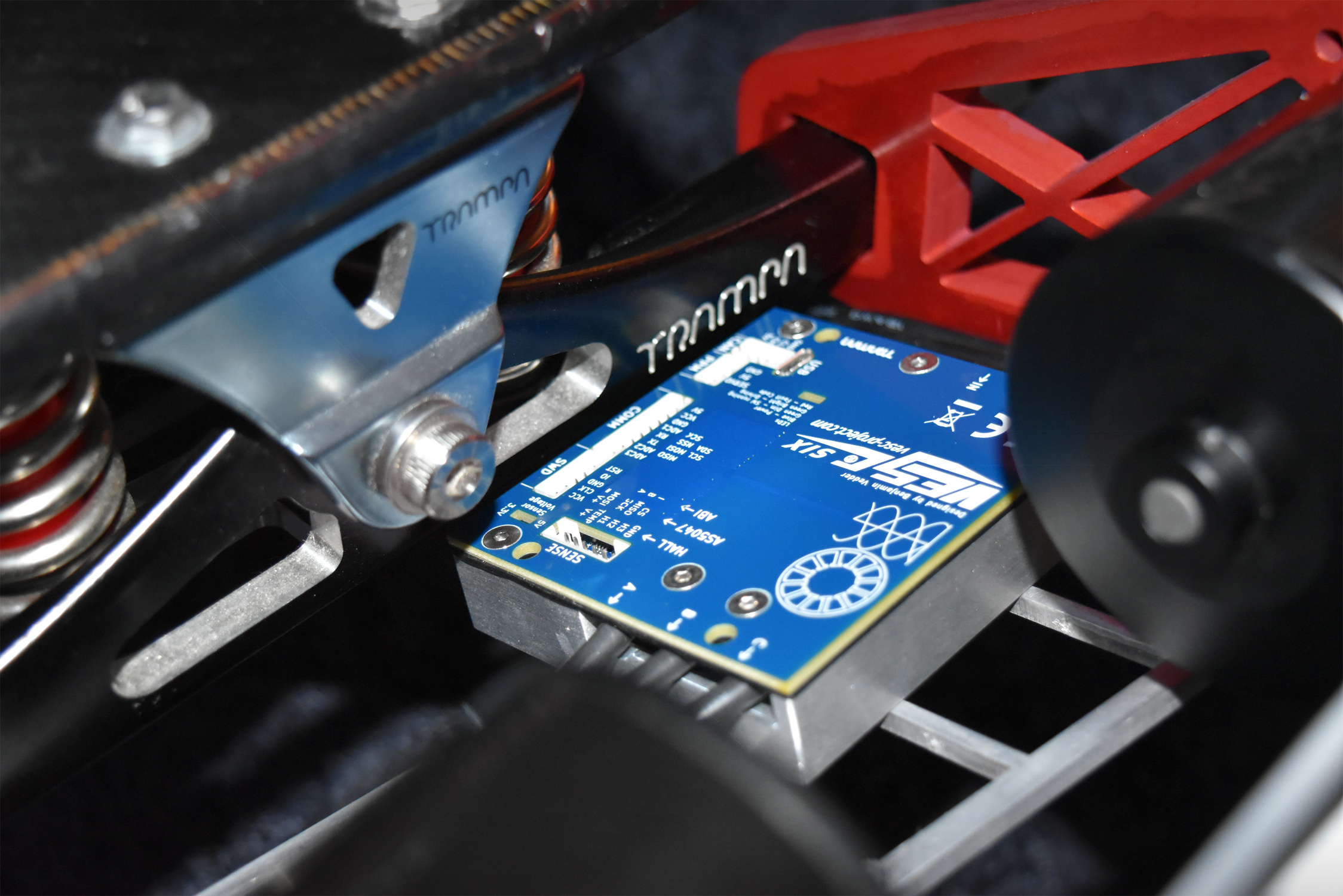

  • Dont, accessoires focbox, vesc 6 (et pê FSESC6.6) et même pê aussi zncore, et oui, pour téléphone portable … je suis chaud je suis chaud :lol: , c’est sortie et se sera présenté à l’occaz de ma 2ème MTB :stuck_out_tongue: moi aussi j’ai hâte !!!

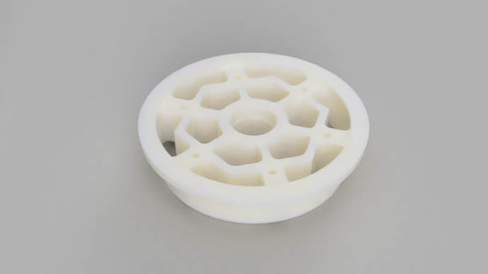

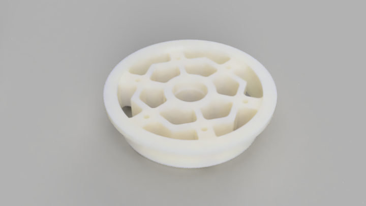

  • Mes jantes présentées … je sais plus quand l’an passé … Les “Flow Snake” sont tjr dans les cartons, elles vont sortir au moment des tests de ma power hub machine, le MadCarver !

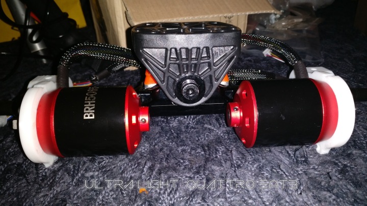

  • Donc vous l’aurez compris au dessus, mes 1er hubs moteurs DIY arrivent enfin !! (enfin presque hein, bientôt…) Encore un grand merci à Gravier pour tous sont partage et photos ici, c’est ma source d’inspiration :smiley:

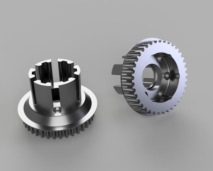

  • Mon driver FW
    bon j’en parlais à Kug3lis via PM il y a des mois, son père ne voulais usiner de demi-lune ou chanfrein à la jonction à l’extérieur entre la partie poulie et le driver. Finalement il l’a sorti du coup. C’est beau et propre. Je me tournerais là dessus je pense.
    Je vais donc partager le lien du mien vu que j’ai quand même roulé avec, printé en petg avec roulement intégré.

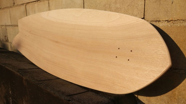

  • Le MadSurfer, un petit projet, une petite folie qui c’est glissé comme ça ^^ et qui va ont dirait bien presque loupé l’été :lol: … :sunglasses:

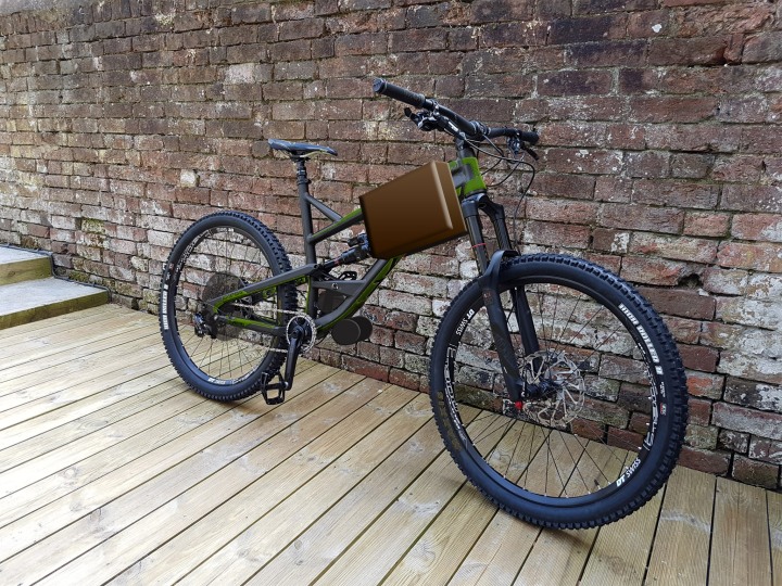

  • Ha, ça me fait baver depuis un moment, et je suis sûr que du coup j’en ferais plus, passer ma chèvre DH/Trail en élec, avec un p’tit, léger et puissant 6374 Overion par exemple / ESC et kit chaine issu du e-sk8, même principe que la eDirt en gros. Voilà un de ces 4 entre 2 projets quoi !..

    Ton accessoire de fermeture de boitier est vraiment beau!

    Pour le mtb du coup tu vas entrainer le pedalier par ton moteur ou en prise sur la roue?

    @Rooki, :o MTB ? Pédalier ? :smiley: héhé ça confuse un peu ici, on dire la bicyclette alors.
    Ouai le pédialier, j’ai beaucoup hésité avec la roue direct mais l’entraxe déjà est hyper long, pas facile d’accès avec la config hyper ajusté le disque AR prend toute la place ! Et d’après les recherches c’est des plus efficace, surtout pour garder toutes mes vitesses.
    Il va me falloir intégré un deuxième plateau et je crois qu’il me faut 2 étages de démultiplication pour arriver à plus 10 : 1 :twisted: et pouvoir exploiter toute mes vitesses.
    La batterie c’est un peu la merde, y’a pas de place non plus dans le cadre …
    Mais le moteur pourrait lui rester dans le cadre, pas comme le p’tit 'tophop plus haut. J’en ai fait pas mal je me suis un peu amusé la dessus, ça à finit pas partir en mx/LMX presque :lol:
