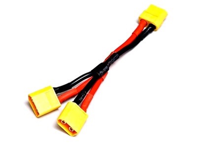

Pour moins galérer avec l’agencement des cables, je comptais tout faire en 12AWG et XT60.
mes VESC X sont livrés montés en XT60.
je me rends compte que c’est pas super facile de souder 3 connecteurs XT60 ensemble pour faire une sortie parallèle (1XT60 vers 2 XT60)
du coup j’hésites entre ces 3 possibilités :
cable batterie 12AWG (sortie d’antispark) en XT60 + connecteur XT 60 vers 2 XT60 pour connecter les VESC (plus galère à faire)
cable batterie 10AWG  (sortie d’antispark) en XT90 + connecteur XT 90 vers 2 XT60 pour connecter les VESC (plus facile à faire mais plus gros)
cable batterie 12AWG  (sortie d’antispark) en XT60 + connecteur XT 60 avec directement les cables VESC dessus (cela me fait couper les XT60 d’origine)
vous en pensiez quoi ?
Qu’est-ce qui te pose soucis pour faire un Y en XT60 ?
je trouve cela plus chiant de souder deux cables 12AWG sur une borne de XT60 prévue pour en accueillir 1.
mais c’est peut être la meilleure solution
Et pourquoi tu soudes pas les 2 AWG entre eux plutôt que de bourrer dans la cosse du XT60 ?
Tu soudes 2 XT60 avec du 12 AWG. Puis tu ouvres les 12 AWG  sur 1cm pour laisser apparaitre les brins que tu mets en choux-fleur.
Tu viens avec une extrémité de 12 AWG aussi en choux-fleur, tu les mélanges, tu rabats les brins et tu fous de l’étain.
Gaine thermo sur tout ça et t’as un bon Y bien costal !
Bien vu ! Je vais faire cela ! Et du coup peut être faire un Y asymétrique pour optimiser les passages de câbles
intéressant pimousse ! tu n’as pas une photo ou vidéo du truc pour bien comprendre ?
Genre Ca :
Ne pas oublier de passer la gaine thermo AVANT de mettre le dernier xt60 !!

Genre Ca :
Exact !
Question à 2 balles. Quitte à sortir le fer à souder, pourquoi ne pas souder les 2 Vescs en direct sur l’anti spark ? Et ainsi gagner des xt60 et de la place !?
