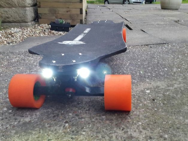

Petit hors sujet : j’ai testé des lampes sur skate et sur casque… Et je préfère grave sur le casque (si on considère que ces lampes servent à être vu plutôt qu’à voir…).
