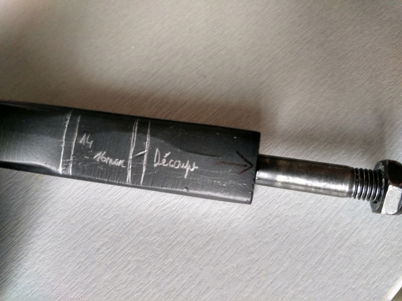

Je ne me suis pas basé sur un modèle de poulie existant n’en ayant pas sous la main et je me pose certaines questions. Sur ma conception j’ai centré le roulement pour que celui ci soit exactement au centre de la partie crantée. Pour intégrer tout cela sur mon truck je dois découper environ 25mm :
Il me reste donc entre 14 et 16mm pour placer mon motor mount.
J’aimerai donc savoir si vous avez à peu près les même valeurs pour les possesseurs de ce type de driver c’est à dire : une découpe de 25mm à faire et 14-16mm de champ libre pour le mount.
Merci pour ta photo. Là ton mount est presque au maximum vers l’intérieur de la board non? Il doit être à la limite en contact avec l’arrondi du hanger ?
