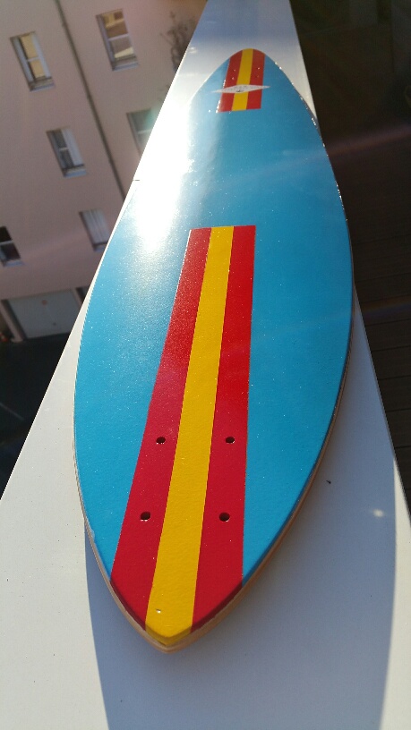

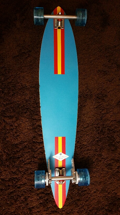

ça donne cela
mon peintre graphiste travail sur paris en ce moment donc il a bien fallut que je m’y mette
par contre pour le glassage en epoxy c’est pas gagné
Tiptop :wink: courage ça va le faire avec la méthode okp !
parfait!!

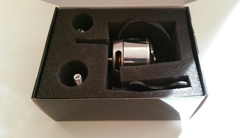

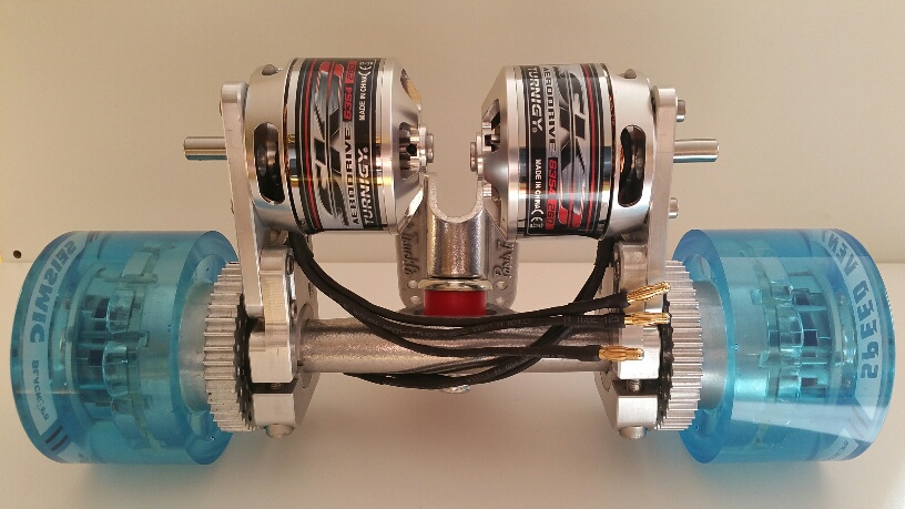

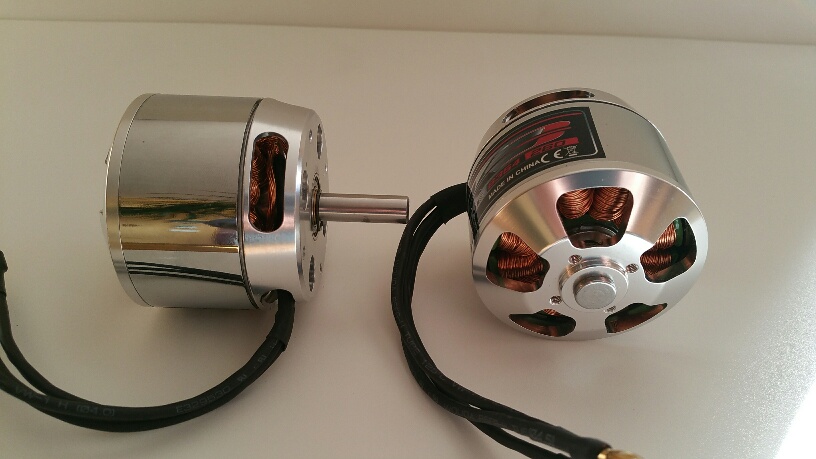

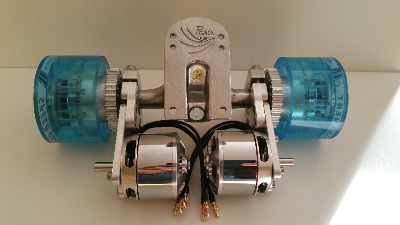

bon j’ai reçu les moteurs sans douane avec fedex ,en plus super rapide
c’est un tuerie ces moteurs ,trop beau et ça passe nickel avec mes roues
t’inquiètes, tu vas recevoir la facture dans pas longtemps ! enfin je te souhaite que non :slight_smile: vivement ton retour.
:stuck_out_tongue: wouaahhh yes ils sont tip top !! Au moins là t’as a te prendre la tête pour les régler au millimètre !

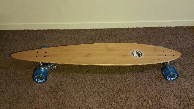

toujours pas de vesc et plus de batteries mais j’ai avancer sur le deck
j’ai finalement opter pour le vernis de plan de travail , j’ai mis 3 couches , ça à l’air pas mal
TOP :wink: c’est bien glossy ça claque !
merci bien

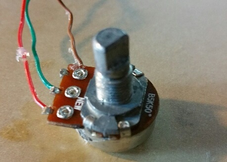

bon les problèmes s’accumulent après le pack ,j’ai un problème de radio
j’ai mis une gtb 2 dans la coque vide que m’avez envoyer Cédric
après avoir tout installer et époxyer (la gachette ) , le potard de l’accélération est HS ( infini entre les 3 points ) , j’ai vite tester avec une gâchette d’une autre radio ,ça marche
donc mon potard et bien hs ,je connais pas ça valeur ? vous avez une idée ?
et si je vais trouver ça dans un magasin électronique ! :?:
je pense que je suis bon pour recommander une nouvelle radio :x
Il te suffit de mesurer avec un ohmmetre la résistance entre les bornes externes. Ca pourrait être du 5k
5K, de mémoire; c’est le même que le mien.
ok merci
je vais voir si je trouve un modèle équivalent mais c’est pas évident vu la forme

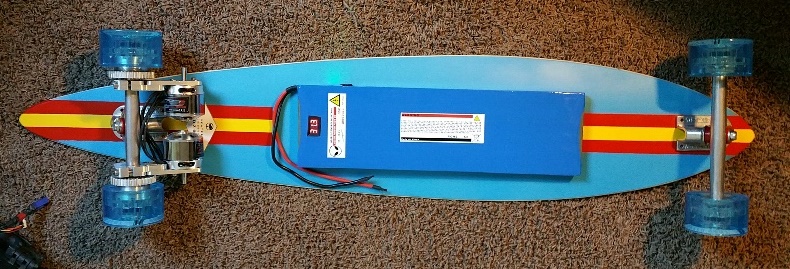

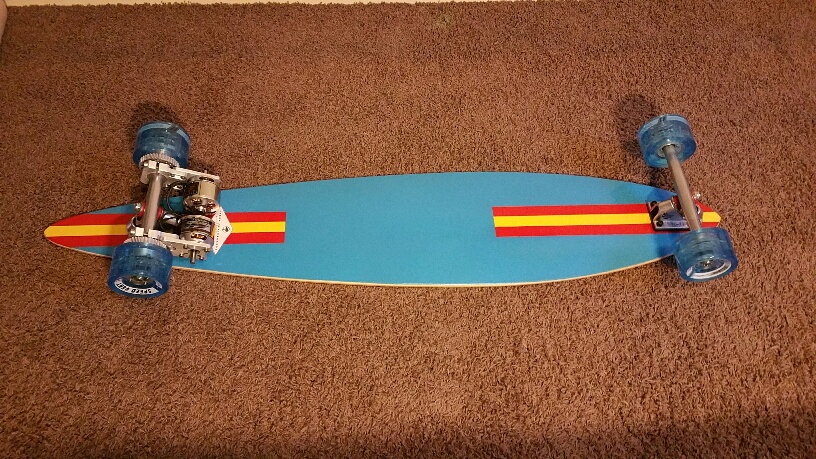

bon en attendant j’ai monter la planche pour voir ce que ça donne maintenant que j’ai fini la peinture :wink:
Nickel tiptop chrome !!! Vraiment classe le grip transparent :stuck_out_tongue:
Vivement les dernières pièces !
tu as pas de grip la non ? car c’est top !
