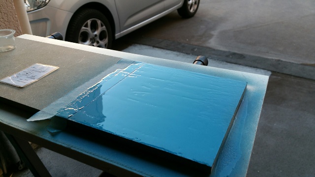

bon finalement au lieu des bandes en vinyle ,je vais les peindre et ensuite pour protéger tout ça je vais faire un cou d’epoxy
j’ai fait un teste sur un bout de planche pour voir le résultat mais c’est pas top
je pensais que ca serait lisse et uniforme ( je l’ai fait il y a 2heures )
le produit est plus pateux que je le pensais (sf conposite 7074 et melange à 40%)
je l’ai étaler avec une carte (style carte de lavage ) ,c’est peu être mieux au pinceau ?
te faut bien nettoyer à l’essence F pour dégraisser, ensuite passer un coup comme tu as fait et surtout chauffer l’epoxy avec un sèche cheveux pour la rendre plus fluide et donc en mettre le moins possible.
le 7074 met plus de 24h à polymériser, tu as le temps
je passe de l’essence f sur la peinture ?
ça ne l’abîme pas ?
après c’est le mélange je suppose que je chauffe ,ça non plus je l’ai pas fait, et dehors il faisait 16°
c’est peu être un peu juste
bon je vois ce que donne mon échantillon demain et je recommence avec tes recommandations car je veux pas me louper sur la board :smiley:

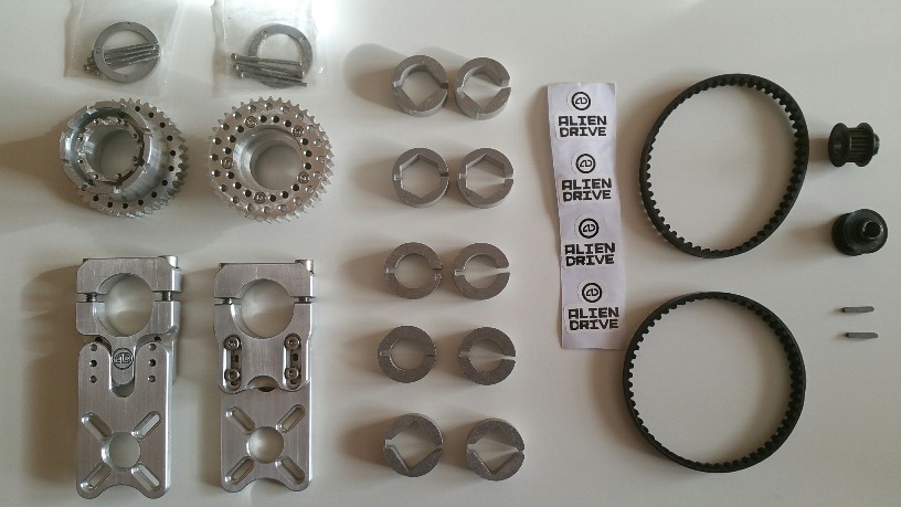

bon le matos arrive

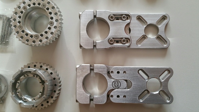

voici donc les nouvelles plaques moteur de chez alien drive
très belle qualité et très bien fini

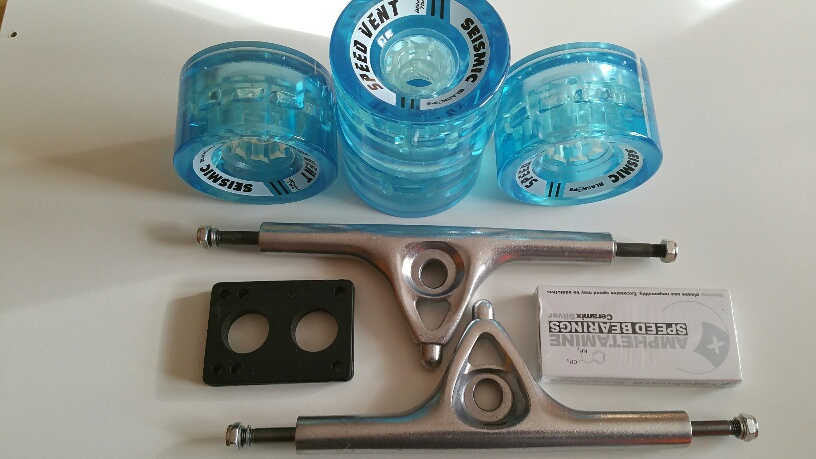

et en même temps le matos de chez blackkross
les roues et les hangers v1 :slight_smile:
cool c’est beau ça! comment tu as commandé les nouveaux mount? ils ne sont pas sur le site encore!
Les ancien sont en promo, il y quoi comme avantage à passer les nouveaux? merci à toi!
joli fred ! tu peux mettre un post spécifique avec les photos et ton impression sur les mounts v2 en comparaison des v1 comme je l’ai fait pour les Torque DIY ? On pourrait ensuite mettre ton article sur le blog, ca serait sympa!

@golden: les nouveaux ne se décollent pas sur l’embase du truck (plus de prise) et sont “évolutifs” car tu peux changer de truc sans changer de mount, juste un hanger à imprimer en 3D et ça peut donc s’adapter à tous les trucks. Il a aussi modifié suite au retour qu’on lui a fait le passage de cable au niveau du mount (comme l’a fait aussi dexter)
ok je m’occupe de ça :wink:
pour répondre à ta question Goldenkiller
c’est mon troisième double jeux de mount que je commande chez alien drive et après une bonne centaine de mail avec richard il commence à me connaitre un peu
donc il m’a proposer de tester ces nouveaux mounts v2
ne t’inquiète pas ils vont bientôt être dispo
je fais un nouveau poste et je répondrais à toute vos questions

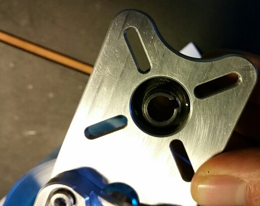

tu as eu aucun souci pour la poulie moteur alien 10mm et le motor mount de dexter? la poulie rentre bien a fond sur l’axe?
si tu parles de la poulie qui rentre dans la roue aucun souci c’est nickel
apres je n’ai pas encore de moteur pour ce montage
Non la poulie de laxe moteur, tu sais la alien rentre dans la palque du motor mount, il faut un trou assez grand
ça passe sans aucun problème
Ok cool merci!

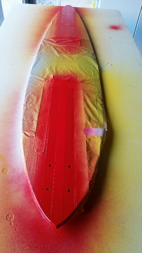

bon finalement je fais les bandes en peinture au lieux du vinyle
Trop cool Paulfred !! Hâte de voir le résultat :wink:
