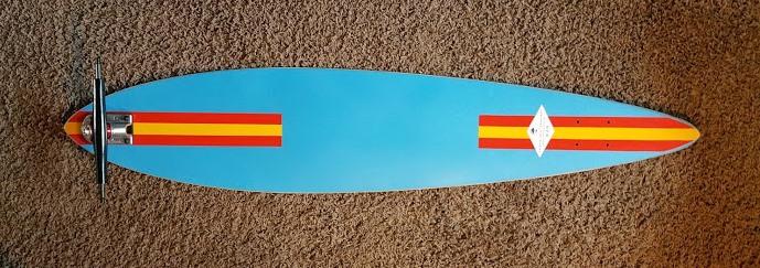

je viens de finir la pose des bandes de vinyl sur la planche
par contre je sais pas si ca va tenir dans le temps , j’ai peur que ça se décolle
il y aurait quelque chose à faire pour éviter ça ? :?:
peut être repasser une couche de vernis en bombe ! :!:
fibre le deck
ou fait les bandes en peinture, puis couche de vernis et/ou fibre epoxy
ok je pense que la fibre doit être le mieux par contre la fibre que je trouve à le roymerlin fait 1m sur 1m donc plus petite que la planche tu as une adresse pour de la fibre de verre faible grammage et au moins 1.20 m
Et en diagonale aussi ?.. bien que ça fasse plus de chute moins pratique …

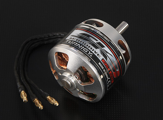

bon dans ma recherche de moteur j’ai trouver ça sur hobbyking
http://www.hobbyking.com/hobbyking/stor … Motor.html
c’est un Turnigy Aerodrive SK3 - 6354-260kv Brushless Outrunner Motor
donc un moteur 63 mm avec des caractéristiques d’un 50 mm
ce qui me permettrait de passer plus facilement les 2 moteurs sur le même truck tout en gardant les caractéristiques du moteur 50 mm qui marche super bien sur mes setup
vous en pensez quoi ?
Specs.6354 turnigy
Turns: 18T
Voltage: 8~10S Lipoly
RPM/V: 260kv
Internal resistance: 0.023 Ohm
Max Loading: 70A
Max Power: 2360W
Shaft Dia: 8.0mm
Bolt holes: 32mm
Bolt thread: M4
Weight: 489g
Motor Plug: 4mm Bullet Connector

ça peut être pas mal non ? Il pourrait un peu plus encaisser et enchaîner des côtes encore plus facilement ?
C’est pour passer ton kit sur celui de ta femme et repartir avec de plus gros moteurs ?
En tous cas ça me parrait cool :smiley:. Je laisse parler des plus expert :wink:
260kv c’est beaucoup avec des VESC si tu vas en 12S d’après ce que l’ai pu lire.
non, non je reste en 8s car je veux une certaine homogénéité entre mes setup
donc normalement avec des caractéristiques presque identique ça devrais le faire?
of course, ça va le faire direct. J’ai mis des turnigy 6374 sur mon E-MTB et ça fonctionne tip top (dans mon appart!)
et le méplat, tu le fais facile à la dremel; ca prends 10 sec.
A super c’est la question que je me posai
Mais il est pas en stock pour le moment

j’ai prie donc 2 vesc , un kit alien 5065 avec roue siemic 85mm , et un pack 8s 10000 ma aps
mais richard n’ai pas sur que les moteurs 5065 passent sur les nouvelle plaques moteurs sur un seul truck
donc j’ai chercher un moteur en 63 mm équivalent au 50 mm en caractéristique
j’ai trouvé le 6354 de chez hobbyking
mais il est dispo quant International Warehouse ( ça veut dire que je risque de prendre la douane ?)
sinon vous voyiez une autre solution ?
Oui tu risques de payer la douane.
Tu est sur du dual rear ou dual diagonal ?
Si tu es en diagonal, tu peux passeur sur le 6364 dispo en Europe.
