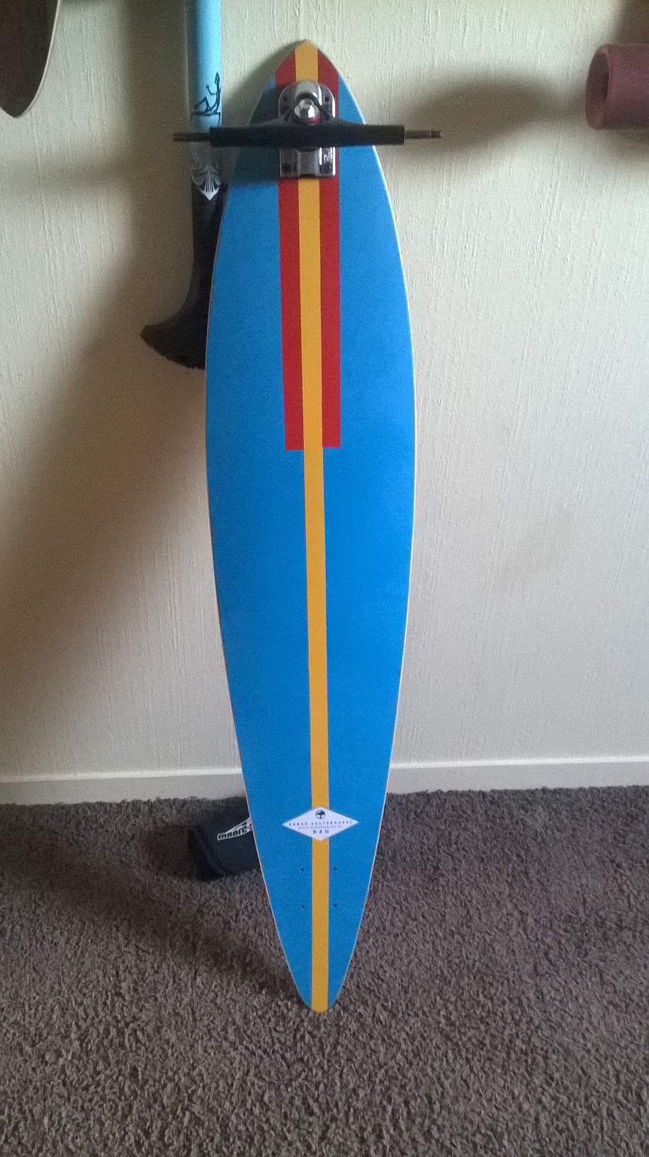

je cherche pour la deco du dessous de la planche que je vais refaire entièrement des bandes de vinyle de 2cm de large sur 1.5 m de long en rouge et jaune si vous avez un tuyau car j’arrive pas à trouvé
scotch électrique?
Peut être du coté du matos de modding pc, mais sans certitudes.

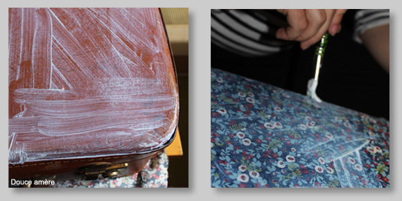

Pas vraiment d’idée pour le scotch. Mais pour la déco l’un de vous a déjà testé une technique du style decopatch ou Vernis colle avec un imprimé maison et de la résine epoxy ? Si ça fonctionne ça pourrait donner un rendu sympa … il suffirait de bien photographier le dessous du deck ça permettrait de le reproduire sur le boitier (pour les arbors ce serait top
Dans les tutoriels, Riako à fait des essais de transfert d’image ça fonctionne pas mal.
Oui j’ai bien vu le tuto … mais ça a l’air un peu chaud. Là l’idée serait de coller directement l’imprimé et de le vernir avec l’epoxy (ou un produit adapté).
pour le scotch électrique ça ne tiendra pas car ca ne colle rien ce scotch la
pour imprimer une photo j’ai pas trouver ou le faire faire
car ça serait le top d’avoir la reproduction en plastique autocolant
après si vous récupérez une image clean tu vas chez ton imprimeur de t-shirt flyers et autre, il fait normalement aussi les autocollant pour les voitures, donc t’aura ta photo imprimé nickel !
@Batou: c’est pas si chaud t’as bien vu : tu mets ta colle > tu mets l’image > t’enlève le papier !
Easy nan !?
Sinon sur ma planche Alien, j’ai utilisé du “tesa”, schotch de peintre, aucun soucis avec et c’est pas cher
oui en tesa ça peu le faire ,car j’en ai perso qui ne colle rien
