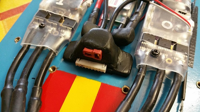

c’est beau à voir, et du coup pas trop chiant ? t’as raccordé jusqu’à l’arrière de la planche !?
j’avoue c’est jolie l’emplacement, le côté était surement moins pratique à mettre en place et moins esthétique !..
ah en fait je vois que tu profite du powerswitch justement (qui est chiant à placer) pour faire l’aller retour et retomber sur l’arrière de tes esc ! BRILLANT !!!
et la poussière ?
(fait une cotation découpe de boitier et je t’envoie un petit cache imprimé
(dès que je suis opérationnel niveau printer !)
dans l’esprit )
CA serais super cool
merci des que c’est sec je te fait ça
