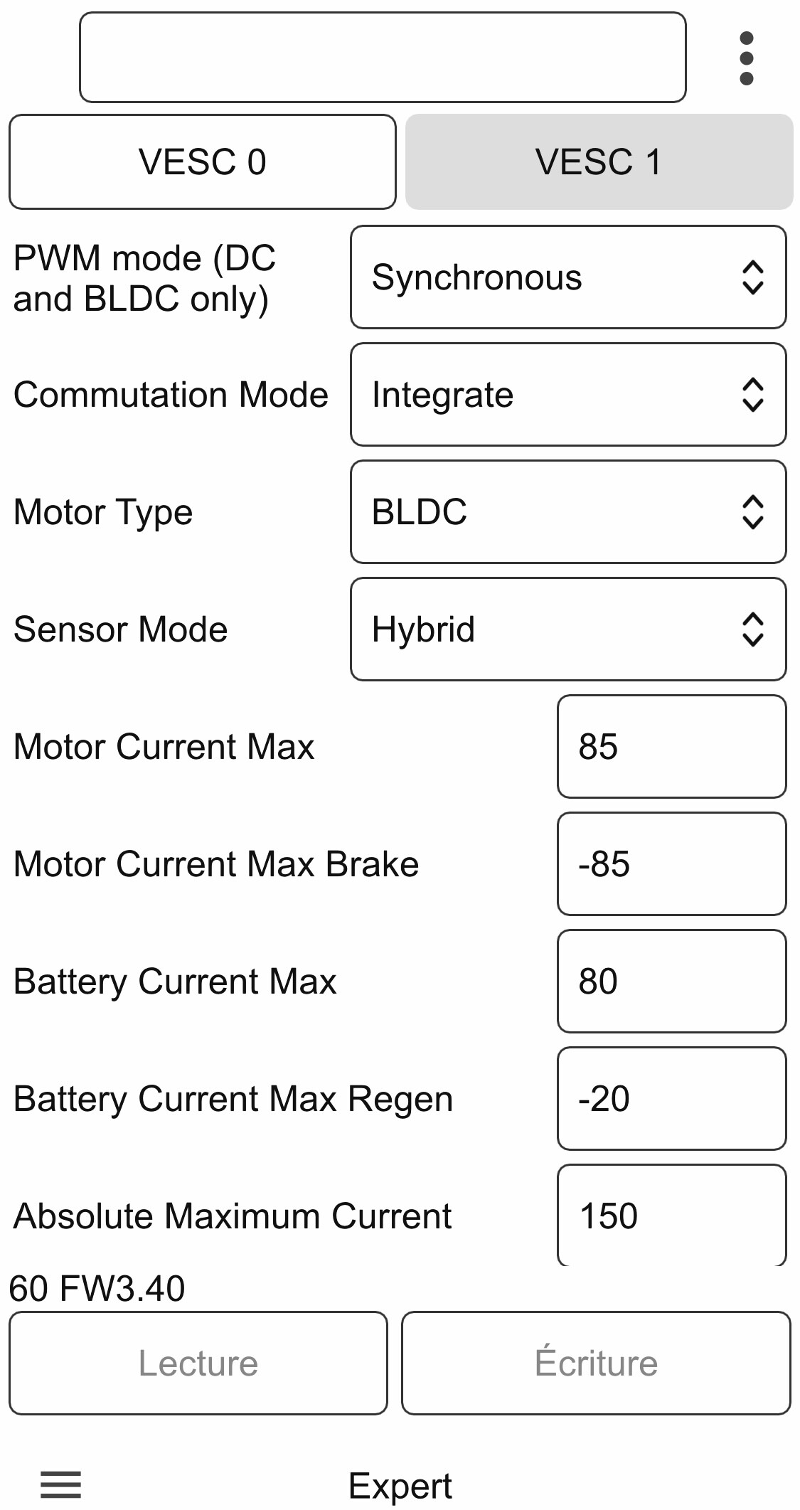

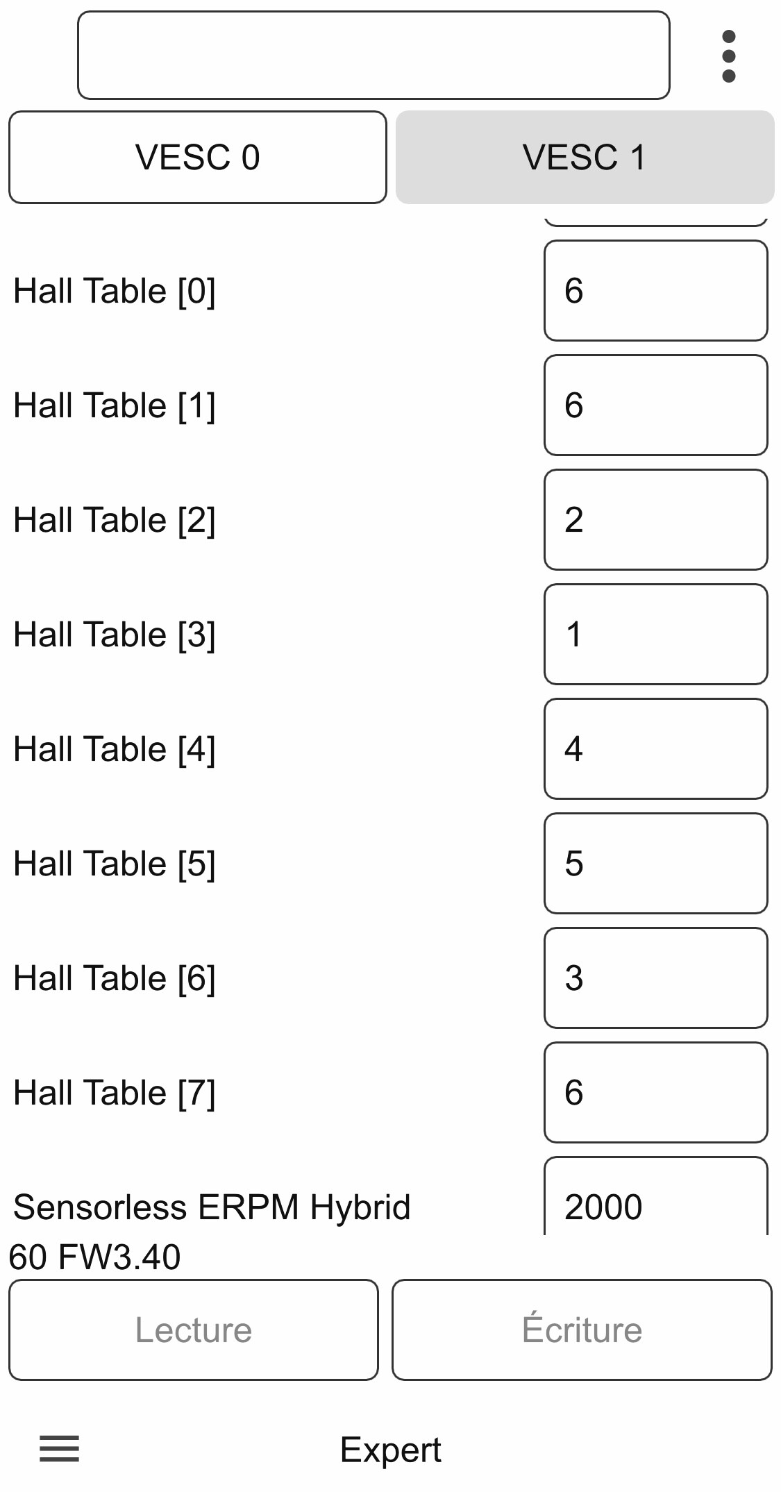

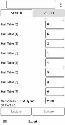

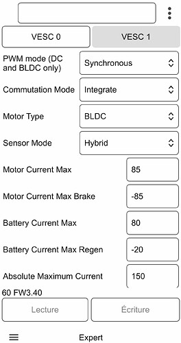

Bon faut quand même que je check mes hall car impossible de démarrer en côte . La board recule même sous son poids … faut que je retrouve la méthode pour check …en plus les connecteurs sont bien noyés dans le mastic galère en perspective
C’est un vesc ? Tu chek avec vesctool .
Ya un onglet ou on.voit les hall
Il est en mode hybride
Et il y a bien une table des hall sur le VESC master et le slave
