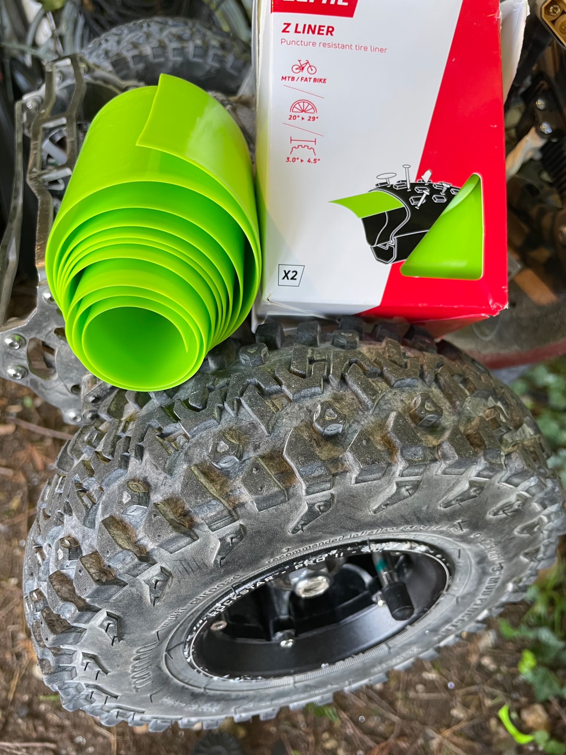

Bon , après ma très grosse gamelle due à la crevaison d’une de les roues arrière avec la jante qui a touché la route et m’a éjecté j’ai décidé de réduire la probabilité de crever en installant un liner anti crevaison comme recommandé par Vik et peut être d’u préventif … le liner 75mm doit être recoupé en largeur pour les mudplugger

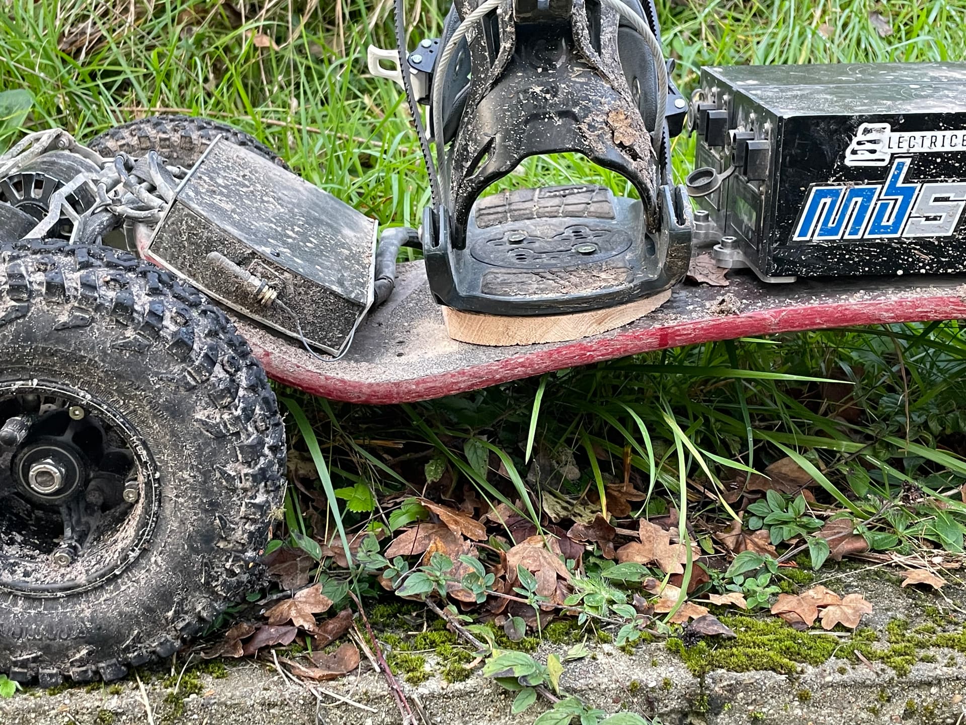

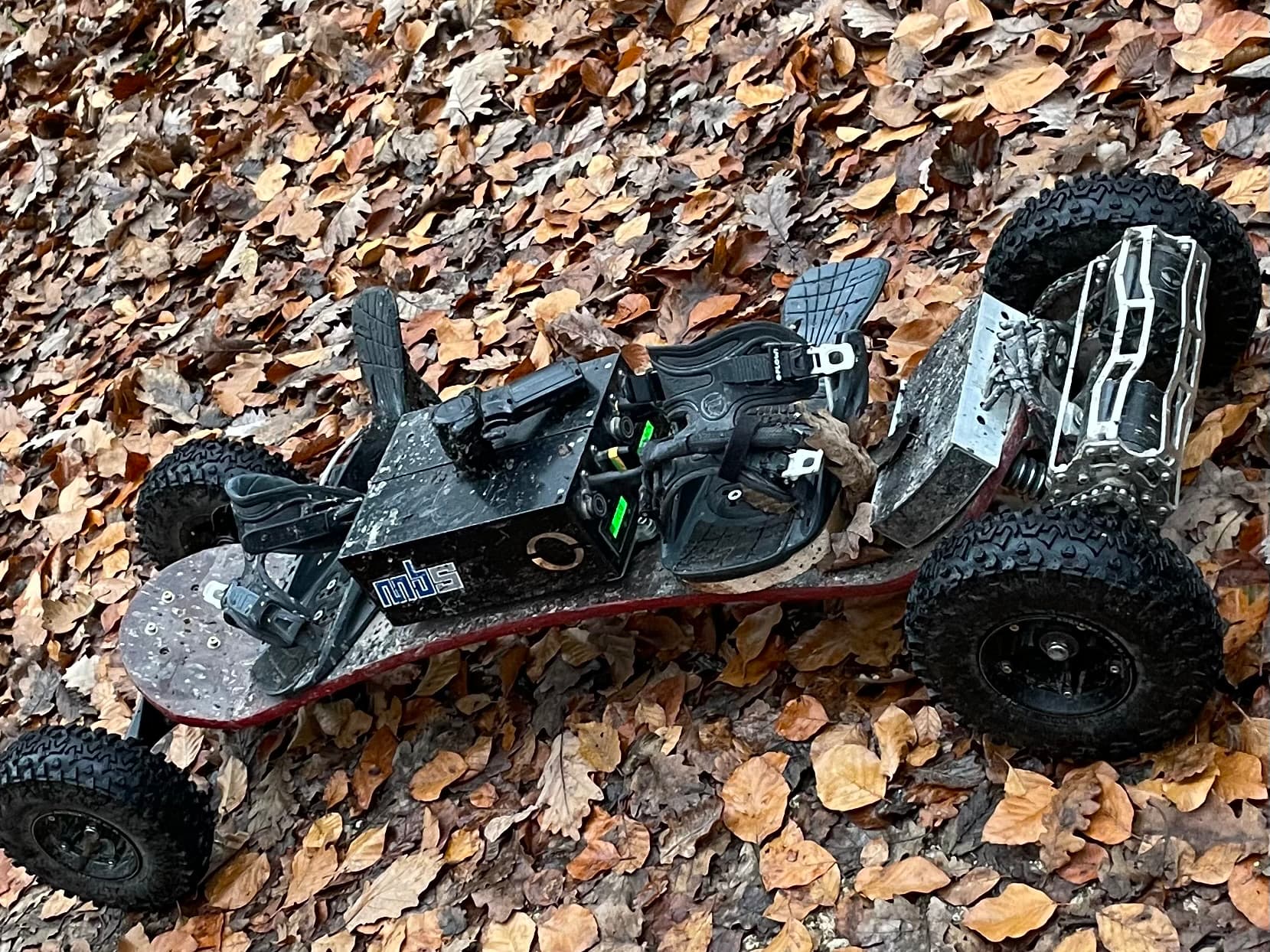

Bon après un p’tit ride automnal je dois me rendre à l’ évidence hors de question de rider plus d’une heure … l’angle de ma fix arrière, dû au convexe du deck et le manque de flex, me fait un mal de chien . L’avant ca va mais derrière ça force trop. Du coup je le me dis qu’une cale ferait l’affaire . Au début je voulais la faire juste ronde sur la partie centrale mais c’est juste très con donc il faut toute la surface et ça fait un peu gros pour du 3 D print mais je ne vois que ça . Donc un print en deux parties avec la partie centrale rotative comme la flo. Ce genre de cale ça se faisait en snow a une époque maintenant révolue😂
Bon faute d’imprimante, la cale est en bois d’arbre pour tester l’idée. C’est techniquement nul et ultra moche mais ça fait le taf. Confort premium. Pas eu le temps de rider longtemps car la nuit tombe par contre ça a l’air incroyablement mieux. je n’ai quasiment plus d’angle et même en charge. Le précédent propriétaire du deck l’avait stratifié à mort pour le mettre à son poids d’après ce que j’ai compris. La premiere fix orthopédique :rofl:
tu as aussi la solution du liège autocollant sur une face . tu empiles les couches , et tu le ponce sur place. une fois serré avec les vis , ça ne bouge plus , et donne un léger effet amortissant.
Ah ouais bonne idée le liege :+1:
P’tit ride automnale pour tester la cale de la Flow arrière en matériau 100% biosourcée😉 ça glissait un peu mais je confirme que c’est bien plus confortable👍

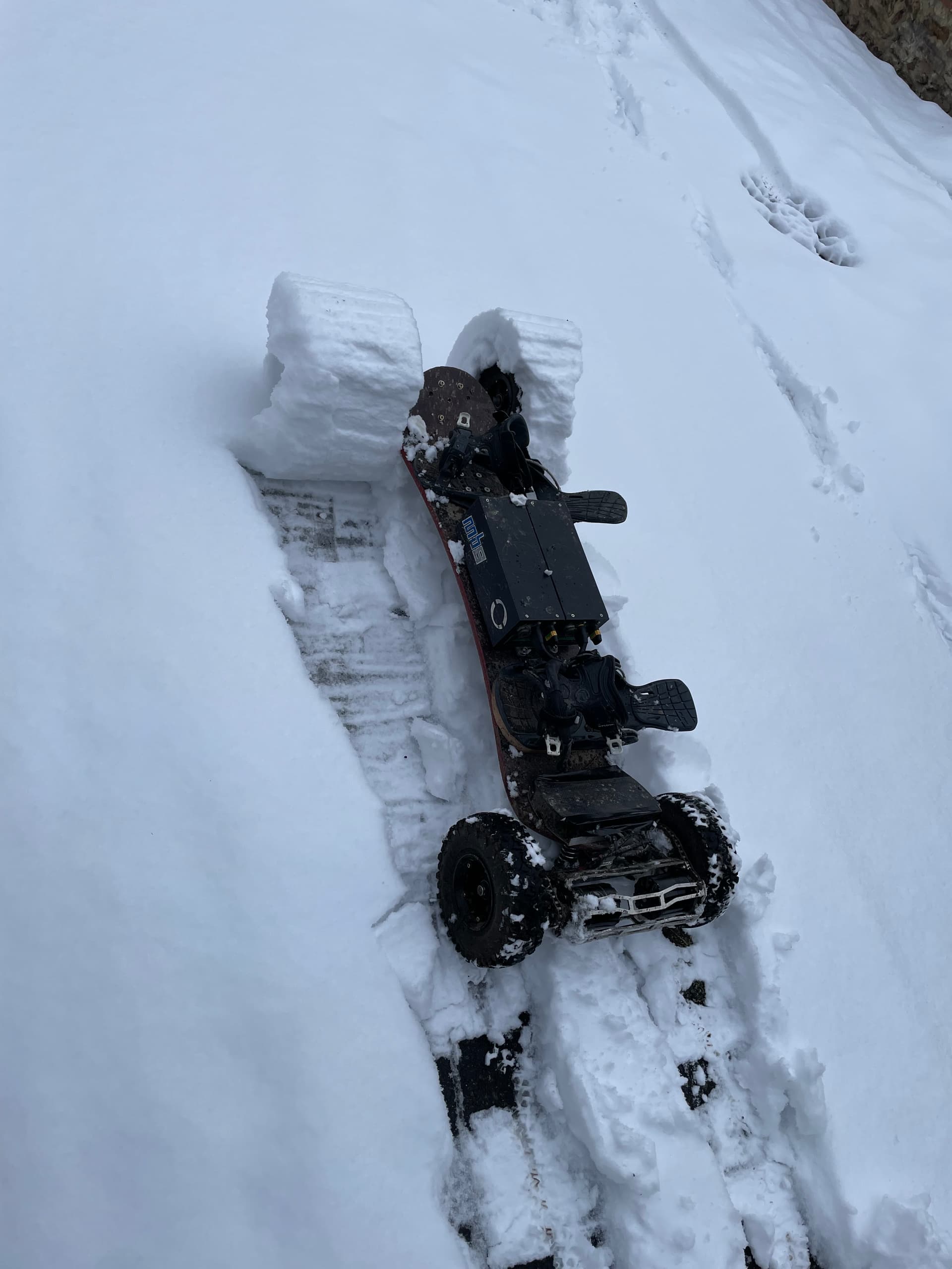

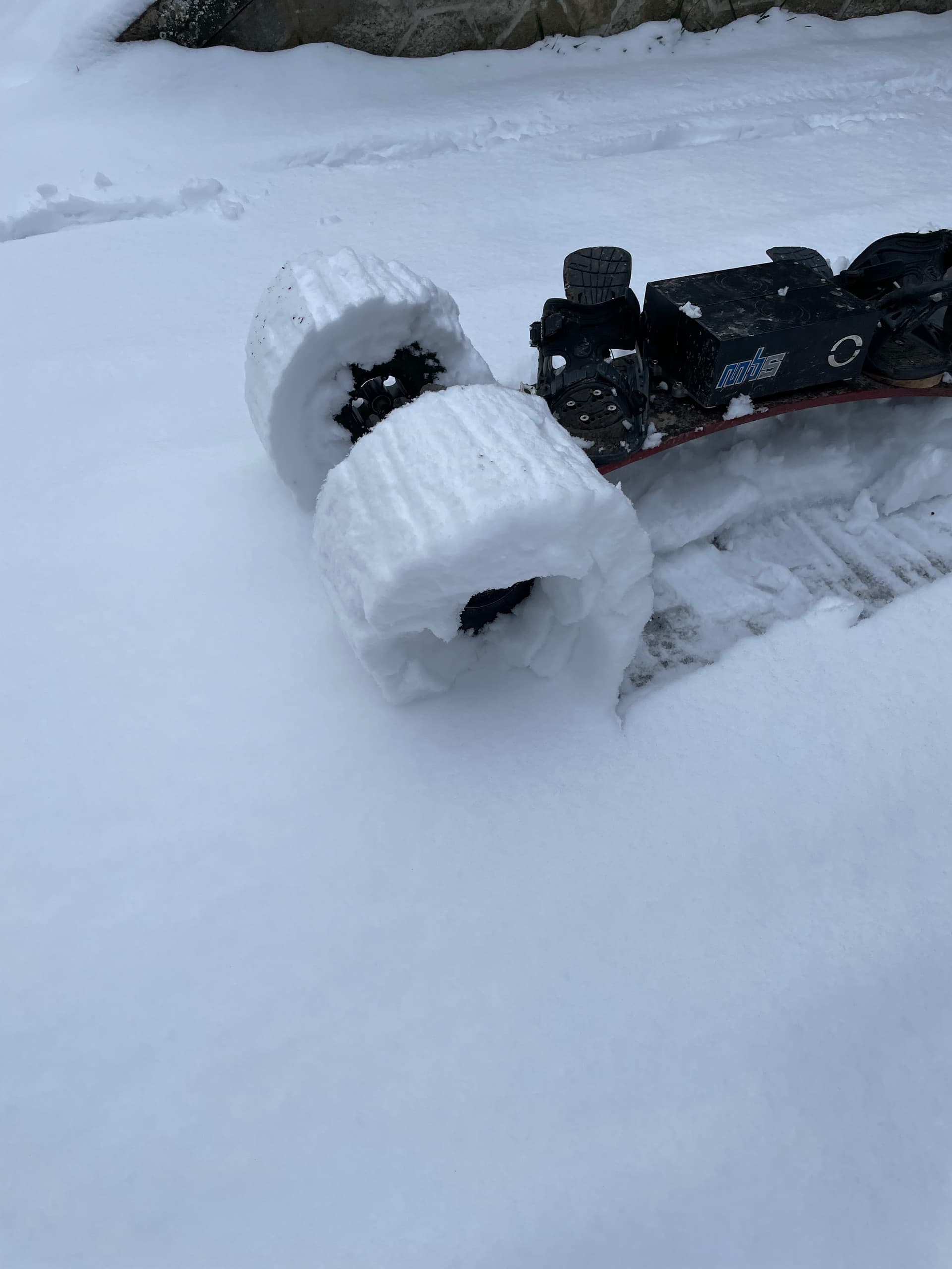

Pas évident de rouler sur la neige
Les Mudplugger ramassent
A ce stade, il faut penser à une lame de chasse neige…
