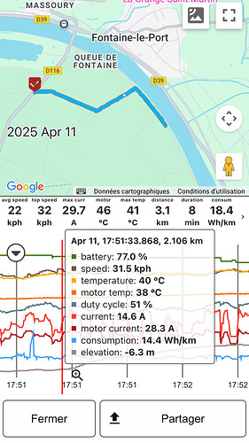

18-19Wh/km sur du plat
Au delà de 32kph ça wooble grave …ces Trampa à ressort c’est pas terrible. Ça va se transformer en jonc élastomère :wink:

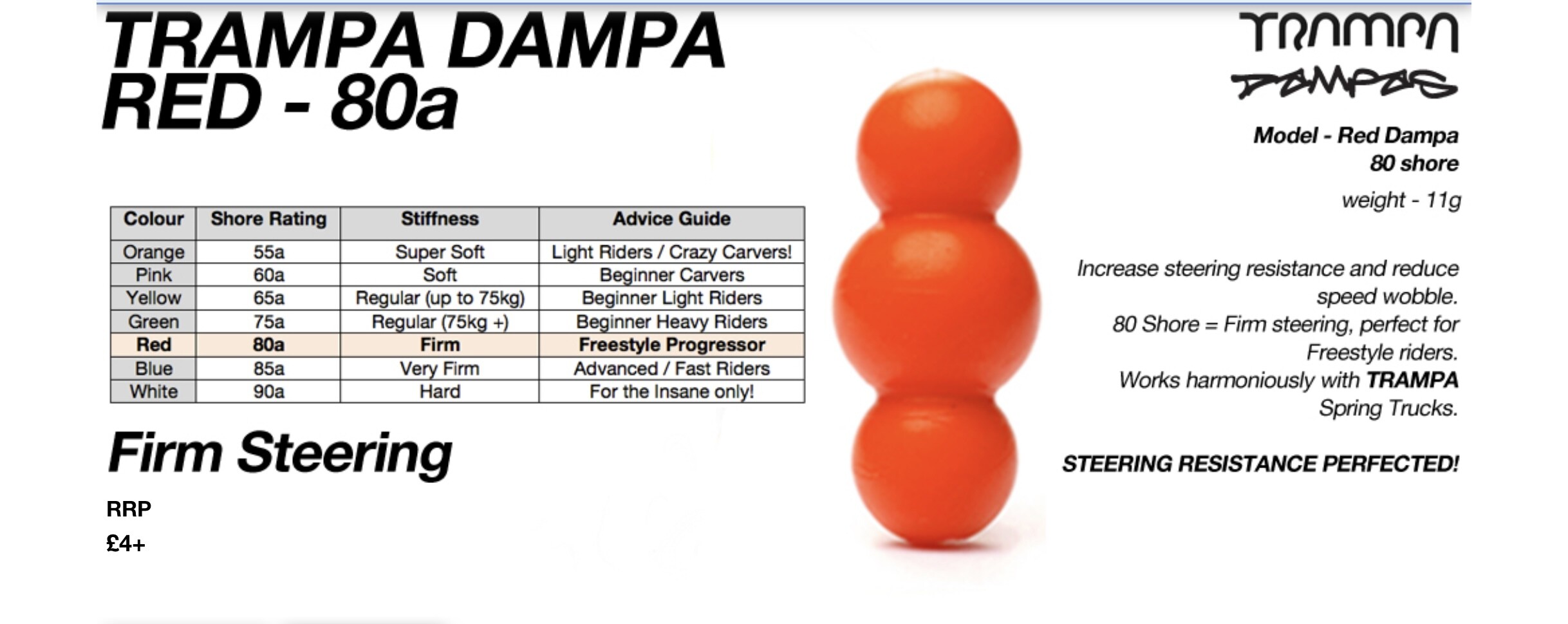

Passe sur des dampa rouges avec au moins 5 mm de contraintes a l’arrière.
Je regarde, je ne savais même pas qu’il pouvait y avoir plusieurs positions…
Qu’est ce que tu penses de l’idée d’acheter plusieurs dureté pour voir ?
5 duretés différentes : - jaune : 65a. - vert : 75a. - rouge : 80a. - bleu : 85a. - blanc : 90a.
Et mettre plus dur derrière ??…

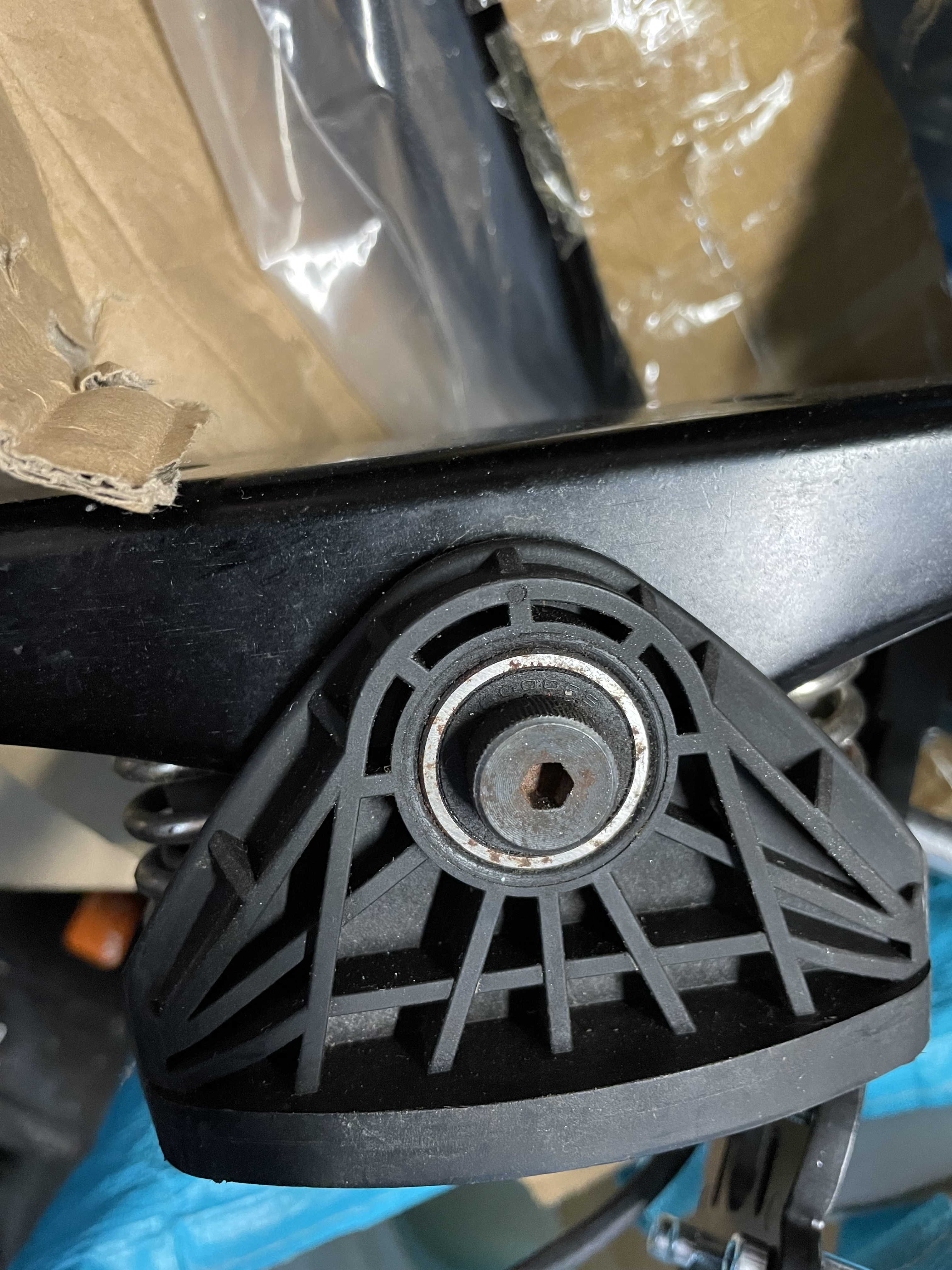

Les kingping ils appellent ça. C’est les bagues qui sont entre l’axe et le hanger et la base plate
Ok jamais trop compris pourquoi c’est en plastique ces trucs. Sur des vieux MBS avec base plate nylon il y a des roulements pas sur que ce soit mieux

Il est d’ailleurs de TRES bon ton de remplacer ces dites bague en plastique avant même qu’elles cassent. Ce n’est de toute façon qu’une question de temps et le danger c’est de continuer à rouler en l’état, en effet, même si le truck reste utilisable, l’axe va ovaliser l’empreinte d’alu et là il n’y a plus rien à faire d’économiquement viable ce qui tue la baseplate ET le hanger !

Ces deux solutions fonctionnent sur une empreinte saine ! Autrement, impossible de percer droit pour passer un roulement à épaulement ou que la bague touche bien partout car sil l’empreinte presente un creu, la bague s’ecrasera dedans.

Pas évident de tout bien percer dans l’axe d’arriver a y faire rentrer les roulements suffisamment en force pour que l’axe ne les fasse pas ressortir. Et qui plus est de trouver des roulements qui encaissent suffisamment de pression en cisaillement sans broncher…
Je ne sais pas s’il existe une solution miracle pour ces trucks mais il existe effectivement des solutions plus compliquée que d’autres.
A mon avis les bagues avec un plastique de meilleur qualité sont sûrement le meilleur compromis
Oui je suis d’accord ces bagues en iglidur c’est la solution la plus simple…
