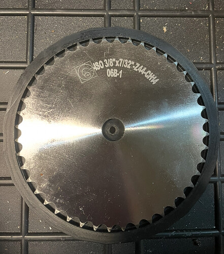

Ben ouais 9/40☹️… Tridistribution n’a pas encore usiné les couronnes et comme un con j’ai pas racheté de chaîne…
Tu vas plus pouvoir très longtemps me dire que je suis gear comme un cul ![]()
9/44 en approche ![]()
Bon là faut encore percer et réaléser le trou central et racheter de la chaîne. Pas pour demain …
Prend bien la bonne pièce hein. On cherche un fit légèrement serrant mais pas glissant, ça doit rentrer dedans avec un ou deux coups de maillet, pas tomber tout seul dedans ni demander de sortir la presse hydraulique.
Serre-joints sur l’ensemble, tu approche la vis jusqu’au contact, petit coup de marteau pour marquer, tu recommence autant de fois que nécessaire puis tu perce bien droit. Idéalement avec une perceuse a colonne.
Chez moi j’avais largement moins d’un mm de faux rond en utilisant cette technique, j’espère que ce sera aussi le cas. Inch Hallale l’histoire des perçages trampa à 70 ou 70.3 ne pose pas problème.
Après la couronne nage dans les trois
il y en a une mieux que les autres mais il y a un jeu. Pas de cales d’épaisseur pour le mesurer. Je peux enrouler du scotch 30M épaisseur 50 micron jusqu’à ce que ça rentre gras…
À merde ! Comme quoi les cotes annoncées tridistrib T-T
Un écart de plus 0.4mm même en ayant fait trois variantes, c’était quand même dur à prévoir et tu vas devoir galérer. ![]()

Je peux aussi te donne mon fichier et tu l’imprimes toi même à différent scale jusqu’à avoir le bon fit.
Pas de soucis. Je n’ai pas d’imprimante mais je peux faire imprimer au taf. En attendant je vais quand même essayer ma technique au scotch
Check tes PM, et tu ne peux pas « juste » scale le X et Y sur le slicer car ça ferait aussi bouger l’emplacement des trous. Il faut que tu modélises différentes versions avec différent diamètre interne.
Les perçages sont en 5mm, normalement il reste juste à passer un taraud de 6 (bien droit).

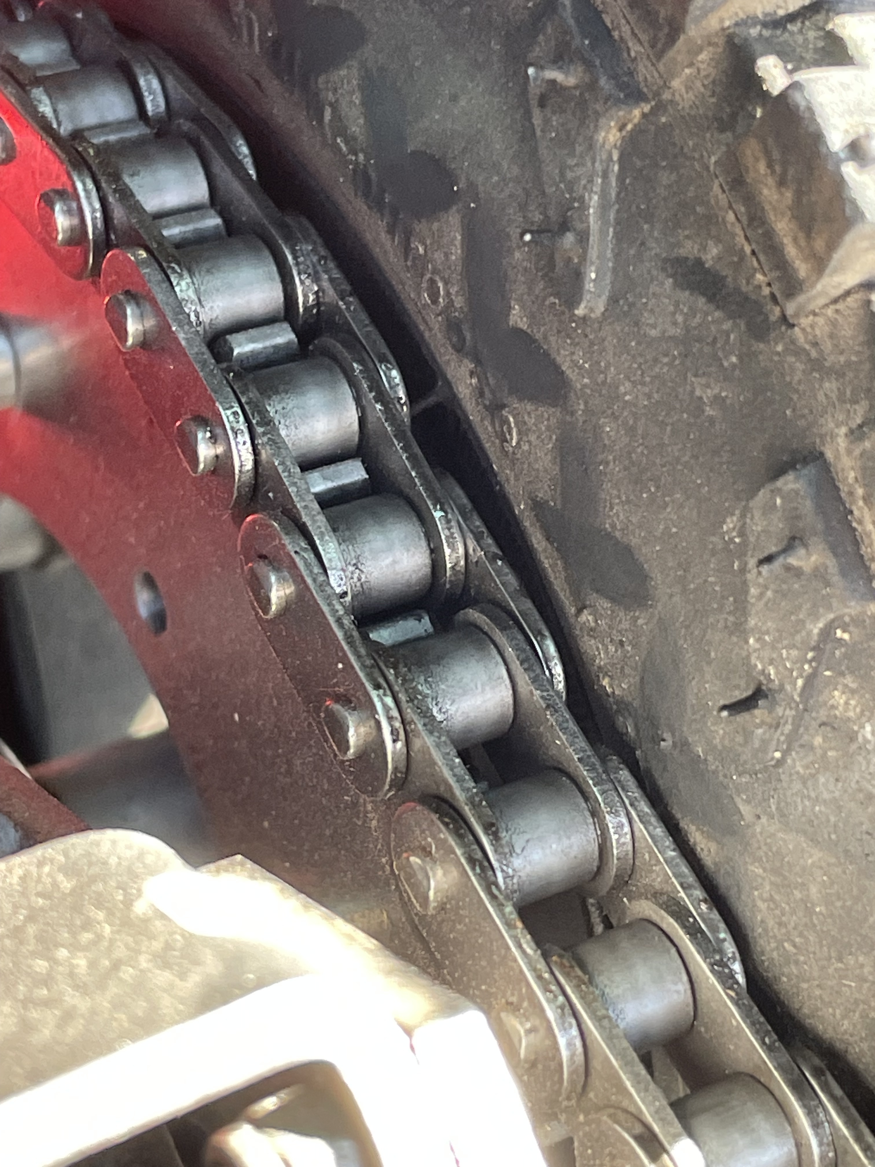

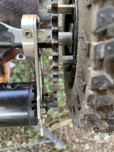

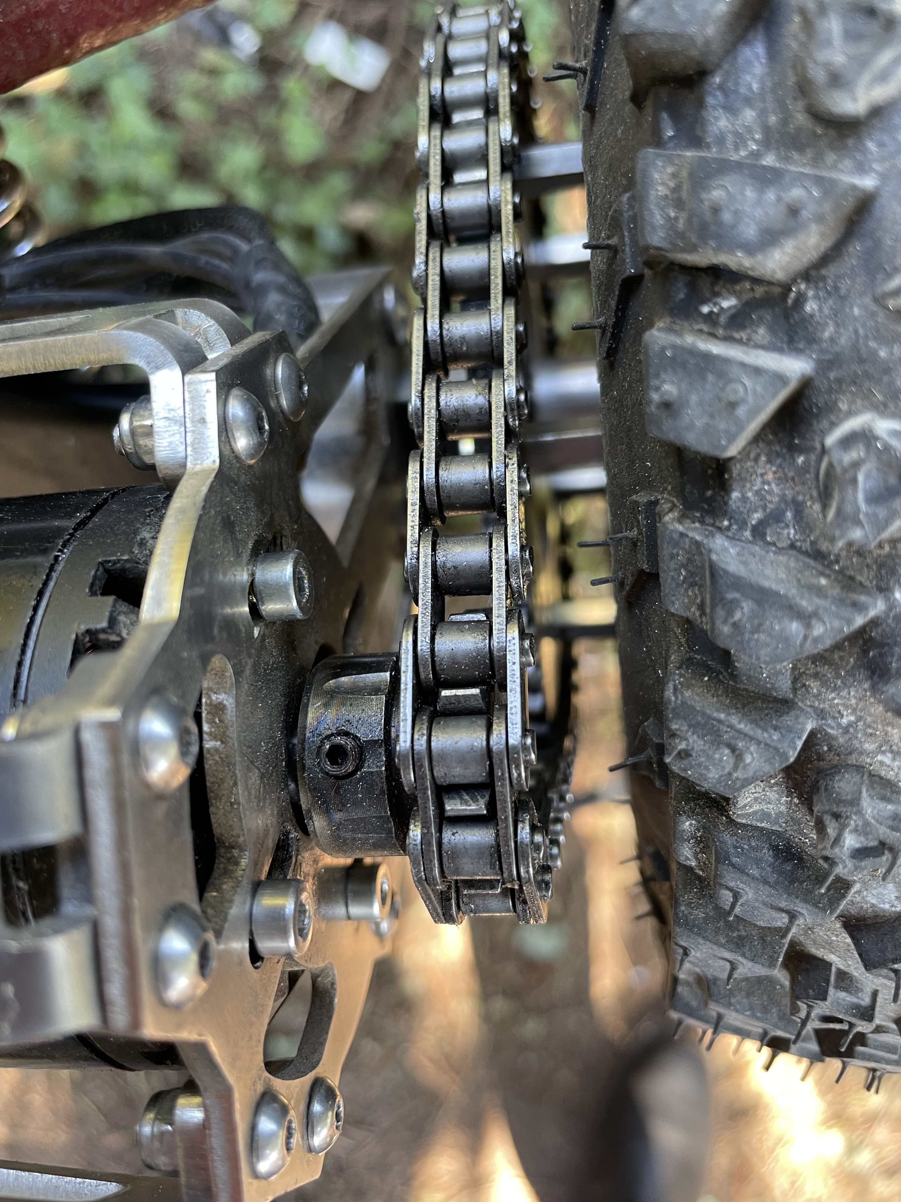

Bon j’arrête les conneries, retour aux entretoises 20mm de Trampa car ma bidouille de recouper les entretoises c’est n’importe quoi, la chaîne touche le pneu ![]()

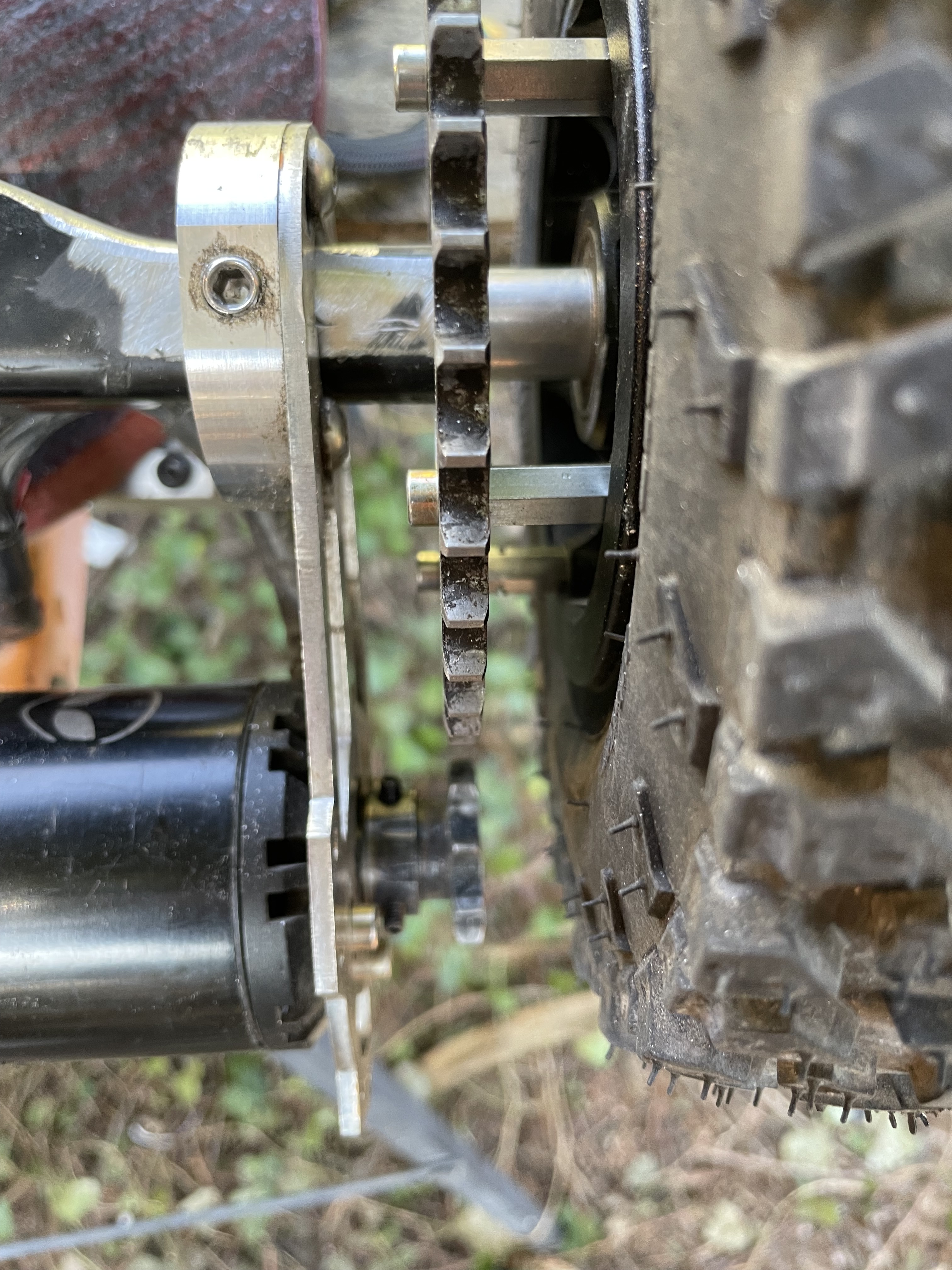

Pas pour rien qu’Overion et Trampa recommandent des 20 mm en 9 pouce. La j’ai de l’espace peut être trop. Le truck a du subir une petite cure d’amaigrissement pour pouvoir rapprocher les mount. Rien d’important et je fignolerai ça pour qu’il n’y pas d’amorce de fissure qui a finir au papier à l’eau
ça me parait plus sain et j’ai de quoi régler pile poil l’alignement pignon/couronne

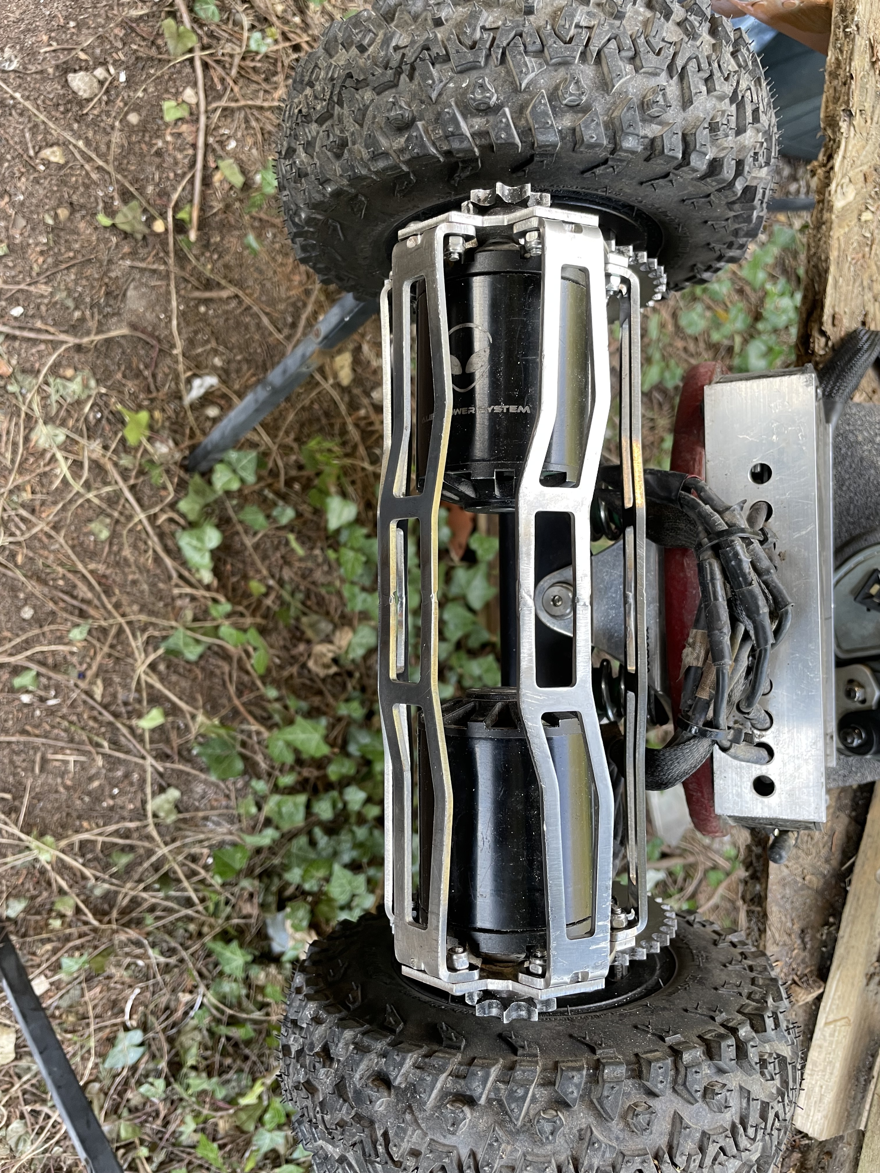

La cage IdeaTB ATS inox qui assure la rigidité a sauté et sera redimensionnée.
Sur ces trucks les mounts ont tendance a se foutre de travers a cause de la forme a la con.
J’avais du percer et tarauder en M6 ou M8 et j’avais foutu une vis tête cylindrique pour pouvoir bien mettre la pression sur le hanger.
Oui c’est old school ces trucks…les hanger des MBS ont une section carrée sur toute la longueur. Bon je ne vais pas changer les trucks tout de suite sinon j’aurai tout changé ![]()

Ben voilà, la cage IdeaTB redimensionnée a retrouvé sa place…
@tignous ça m’a l’air bien rigide et du coup j’espère que les mounts ne vont pas se mettre de travers sinon je percerai et tarauderai comme tu le préconisais
Manque plus que cette foutue attache rapide pur aller tester
Oui c’est vrai qu’avec 3 Link ça va aider

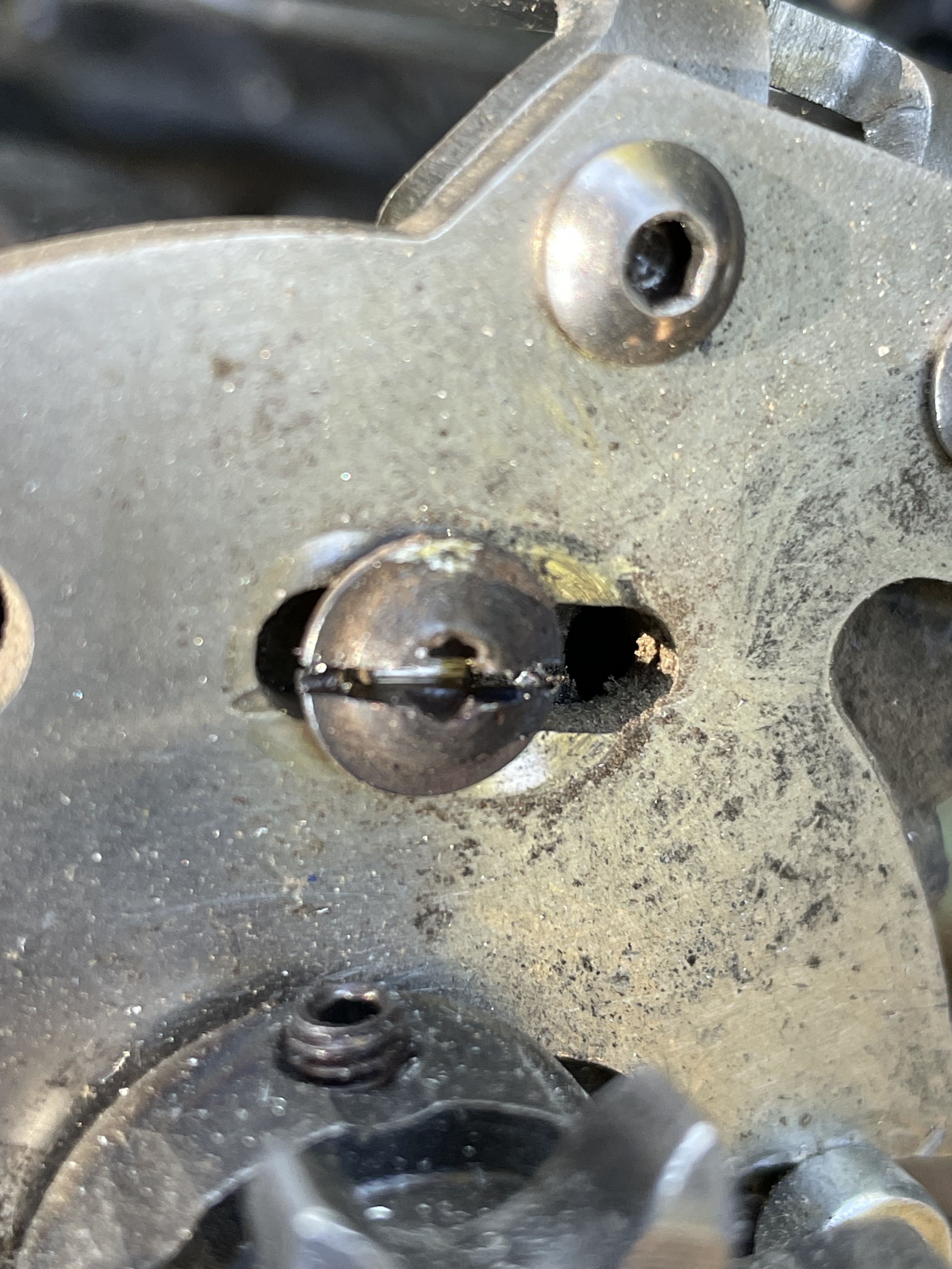

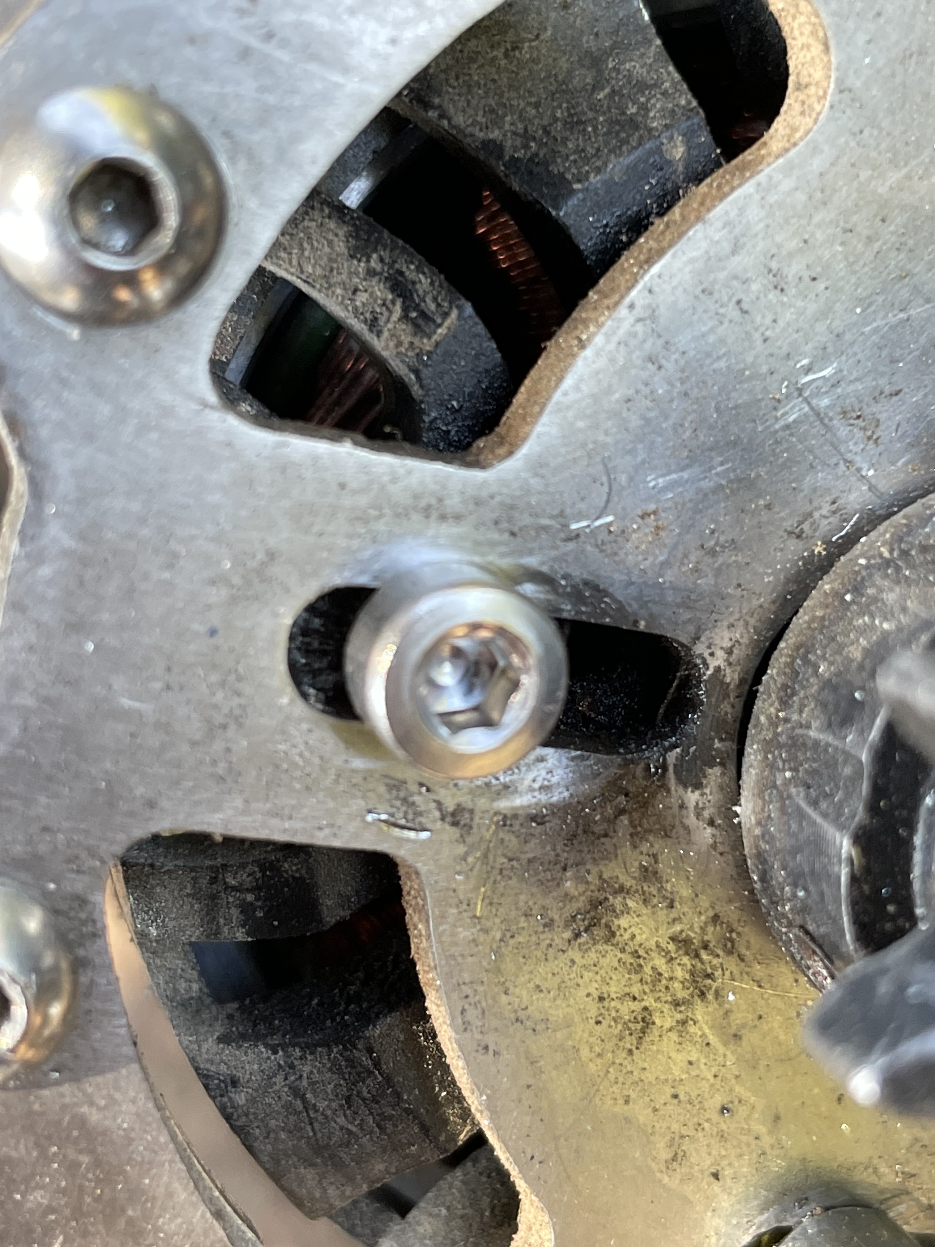

Les vis moteur d’origine ont été virées car les empreintes sont trop fragile encore obligé de jouer de la Dremmel pour les démonter
Les nouvelles sont plus balaises
