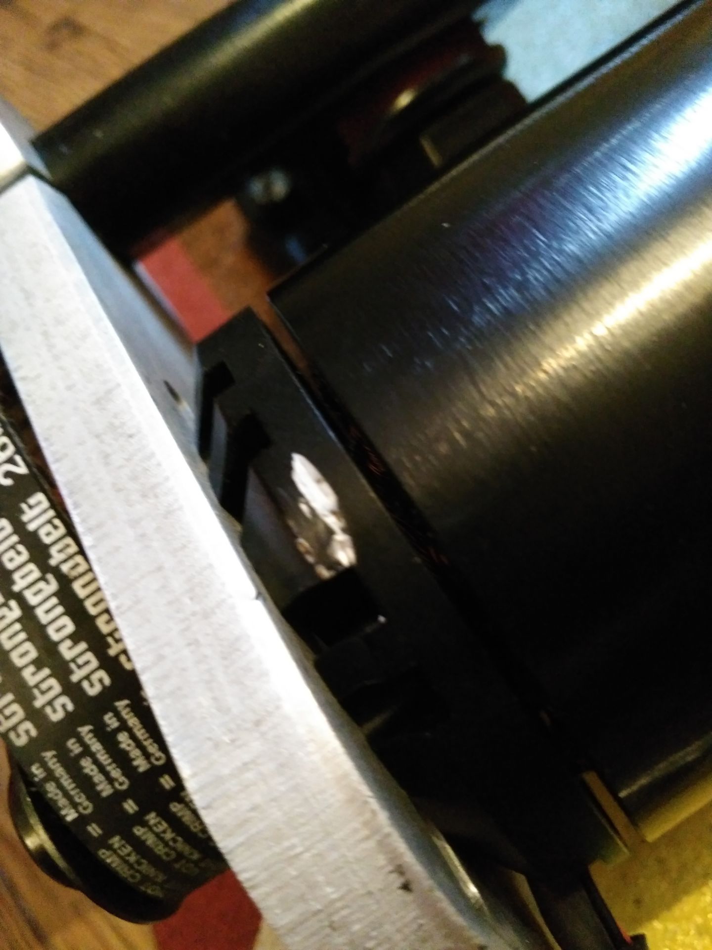

Par contre premiers doute mon bloc moteur à touché, c’est grave docteur y’a une petit errafflure mais j’ai peur que ça empire au fur et à mesure des sorties ?
Quelle solutions ? bushings plus durs ? Diamètre de roues plus grand ?

ton bloc moteur touche car il est peut être un peu trop proche du sol; tu peux essayer de mettre un riser en plus et changer l’angle d’orientation de ton mount (en gros rapprocher ton moteur du deck - il sera donc plus “loin” du sol.
après c’est rien, tu as peu être pris un caillou ou quelque chose du genre, car ton support moteur n’est pas abimé (il aurait du taper en premier car encore plus proche du sol de 5mm environ
no soucy ! bon ride !!! n’oublies pas de vérifier toutes tes vis au frein filet.
Ah ouais en effet j’suis passé sur du caillouteux à un moment. Merci OKP
Ouais j’vais tout refaire a la loctite maintenant que ça roule.

pour remonter le moteur pres du deck faut faire attention a ce qu’il ne touche pas lors des virages
faut tester et le meme juste a la limite comme ca il sera le plus loin du sol possible

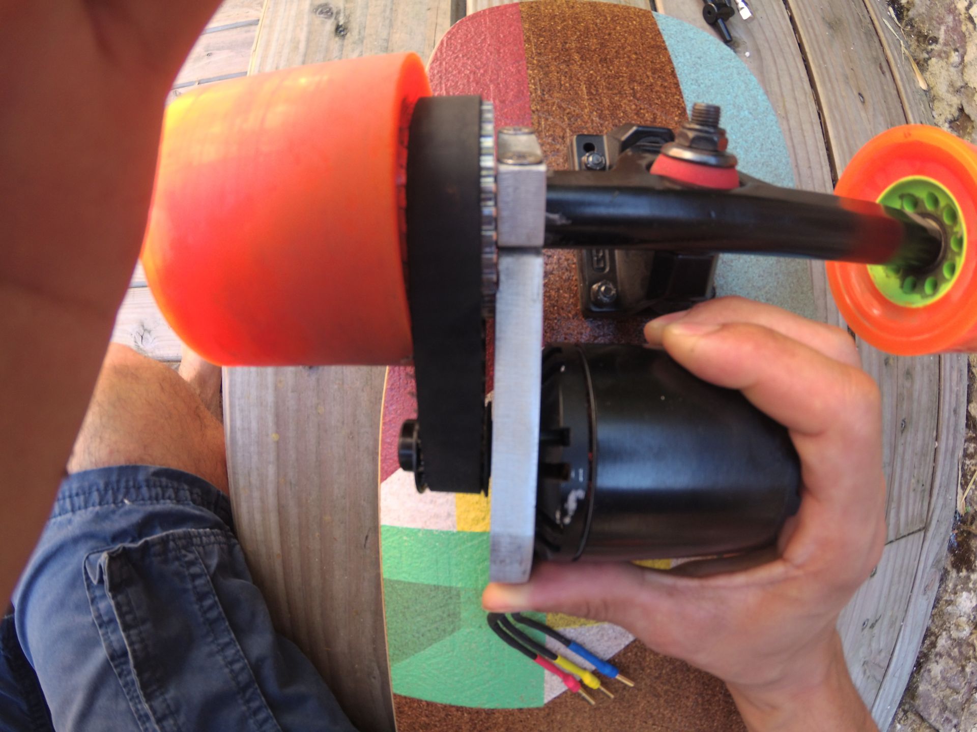

Le deuxième souci est plus difficile a résoudre c’est le mount… le mount esk8.de ne tient pas en place et surtout se met de travers prends les vibrations bouge ( malgré la loctite ) et abime la poulie.
J’ai qques idées pour le résoudre :
- mettre une sorte de « bague » autour du truck pour une accroche plus sûre.
- souder la bête (pas ma solution préférée)
- changer la visserie que je trouve de médiocre qualité et serrer comme un boeuf.
des suggestions, des retours sur ce mount ?

moi j’ai fais comme ca

Pour le mount au vus de l’embase la seul solution est celle d’okp je pense … :arrow: ici

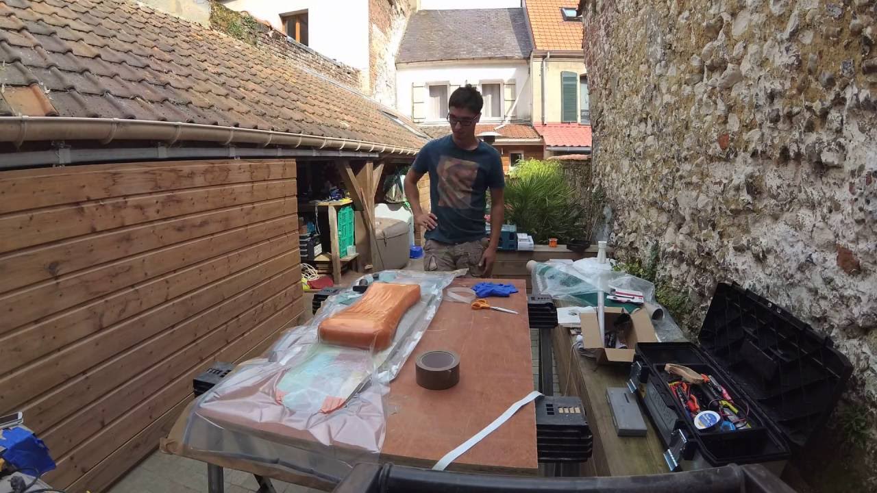

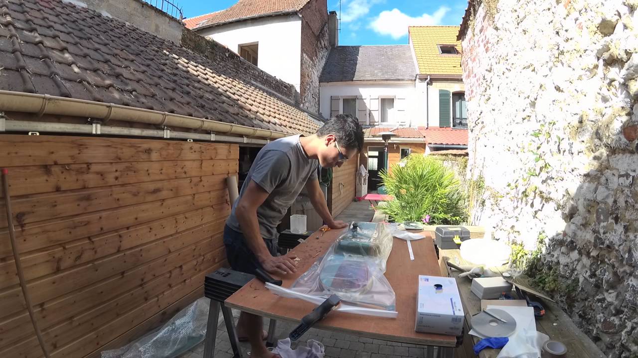

1er test sous vide pour boitier foiré :
2nd test demain.

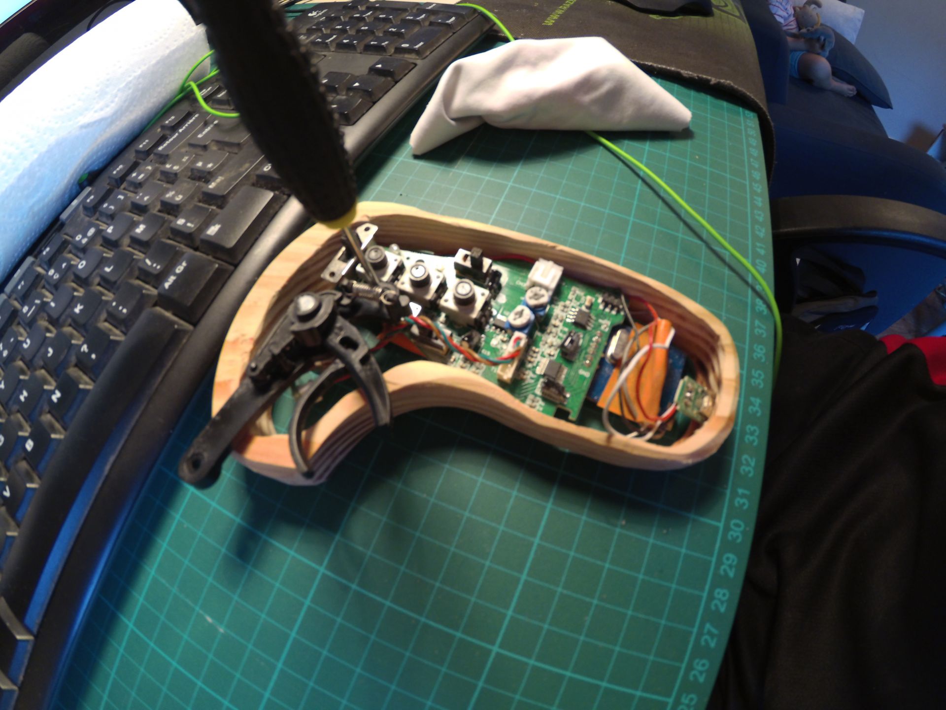

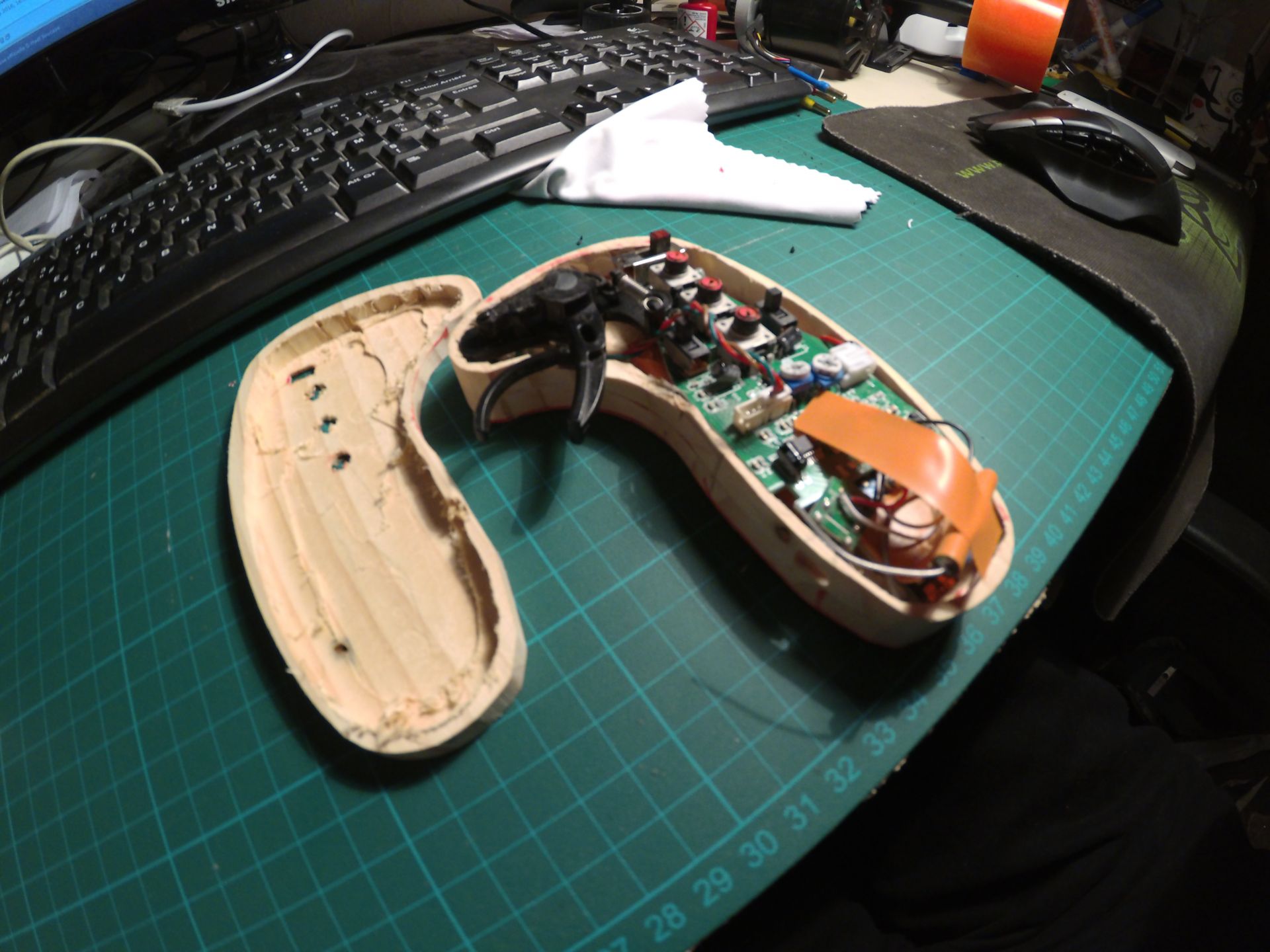

Début de modification de GT2B en cours :
La suite demain.

Arf, pas cool pour le ratage de sous-vide…
Salut Chtouns !
Bravo ça avance quand même !! Pour le sous vide en plus mastic d’étanchéité je rajoute du scotch (gros marron) comme ça je suis sûr j’ai le vide du 1er coup ! (ça marche avec seulement le scotch apparemment !)
Ta radio est magnifique
!!! (encore une fois la x-carve serait super utile
) C’est dans une même épaisseur de bois ?

Ouais c’est une meme epaisseur un bout de palette. Je pense recommencer aujourd’hui avec plusieurs épaisseurs car la prise en main est moyenne. (trop épais)
Je teste cette aprem avec le scotch en plus histoire d’être bien secure. tu utilises une pompe a vide toi ?

Sous vide test 2 : pas mal mais pas parfait. Vivement l’episode 3 ![]()

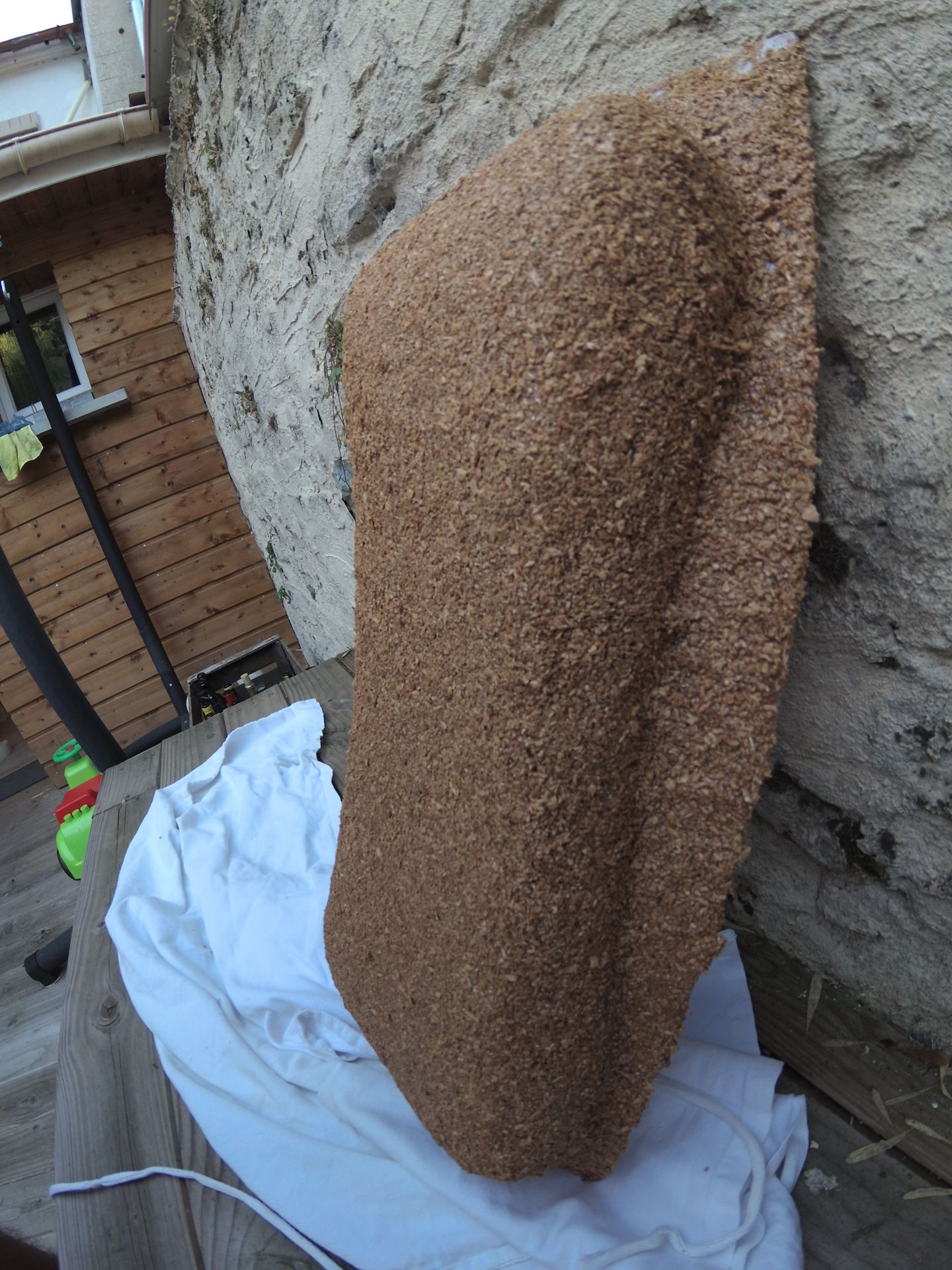

Avancement du boitier : résine et liège pour rappeler la finition de la loaded

Ton boitier c’est la finition finale ? Ca fait bizarre
