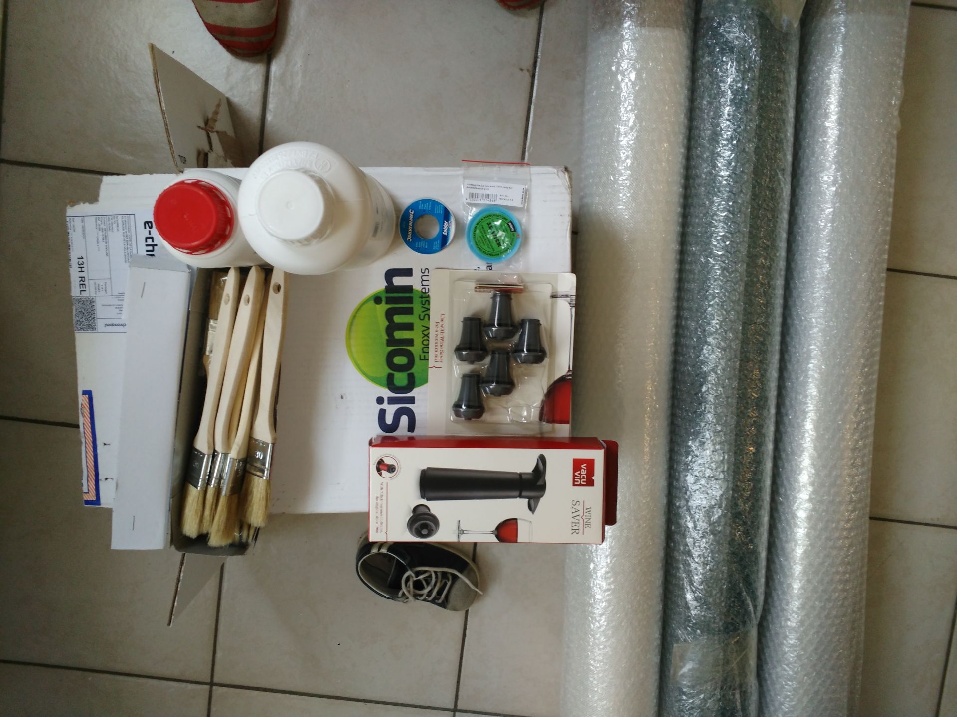

Etain sur amazon comme recommandé par okp.
Et encore une commande chez sicomin pour la résine/fibre/bâche pour faire du sous-vide (mais ça c’est moins important)
J’ai aussi commander une pompe a vide pour bouteille de vin pour la faire genre roarockit affaire à suivre

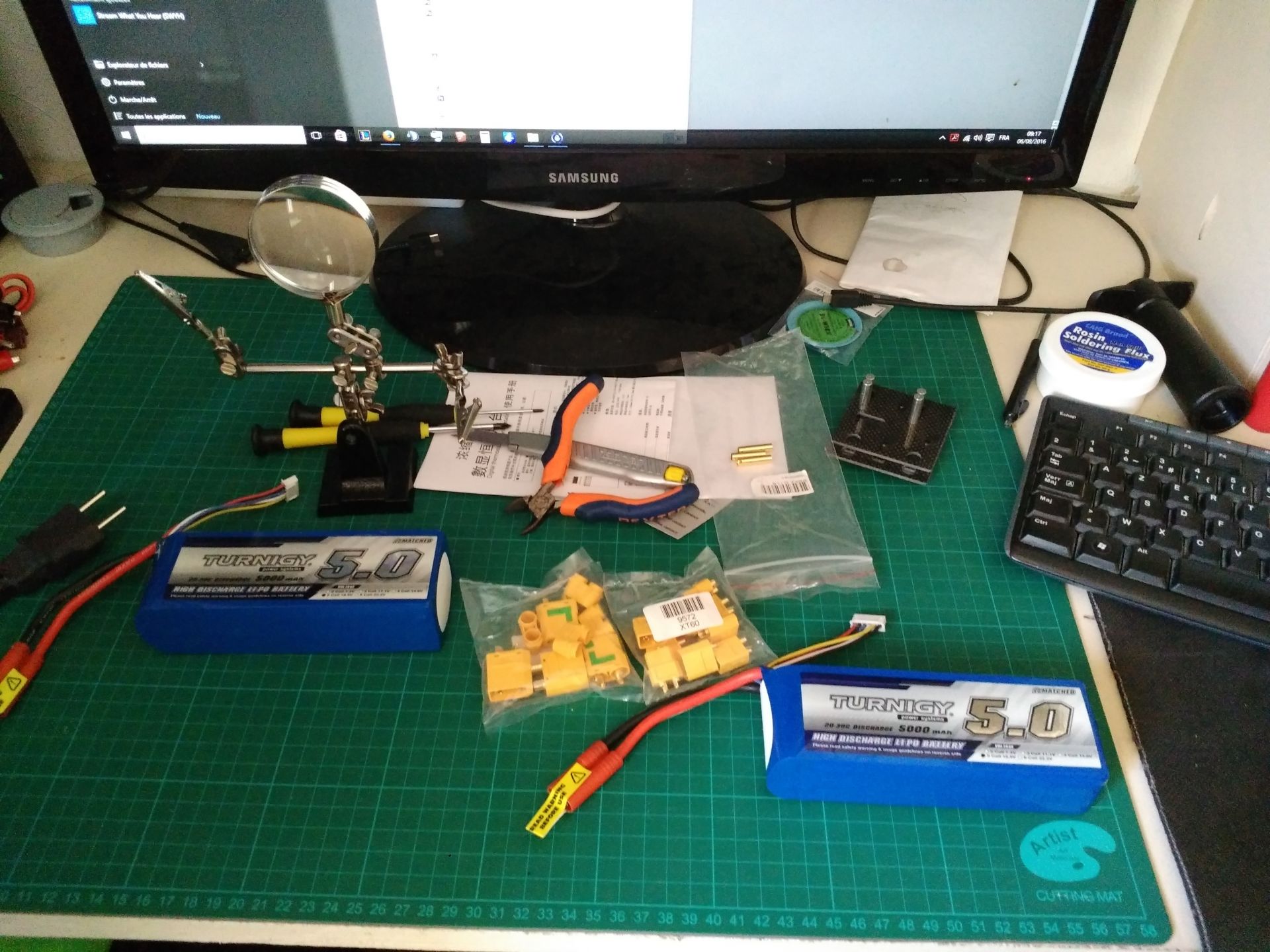

C’est peut-être trop tard pour toi, mais un gros fer à souder puissant ça change tout par rapport à un petit qui sera bien pour souder de petits composants. (le week-end dernier, j’ai utilisé un gros de mon père et les connecteurs 5.5 étaient chauds en 1 seconde là où j’avais du mal avec mon petit fer de chez Lidl)

Voila les dernières commande sont arrivées j’ai mon étain mes batteries j’me lance aujourd’hui !!!
Grosse pub au passage pour sicomin vraiment un site que je recommande…Livraison de qualité produits de qualité le tout en un temps record

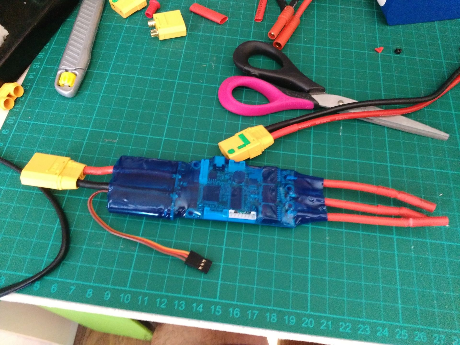

Bon ce matin on commence pépère : prog. de vesc

Petite question j’ai deux batteries 5s 5ah et un imax b6 qui charge en 6 ampère max.
ma batterie accepte du 2C en charge soit 10amp max ?
Du coup je peux charger a 6ampère ?
( j’suis a peu près sur mais dans le doute j’ai pas envie de fouttre le feu a la barraque)
Il faut raisonner en puissance.
L’imax b6 charge jusqu’a 50W.
Chaque cellule est chargée a 4,2V, soit pour une 5S : 5x4,2=21V.
Ce qui donne en courant de charge max : 50 W / 21 V = 2,4 A.
Tu chargeras donc tes 5S avec un courant de 2,4A, soit 0,5C. C’est donc acceptable pour ta batterie.
