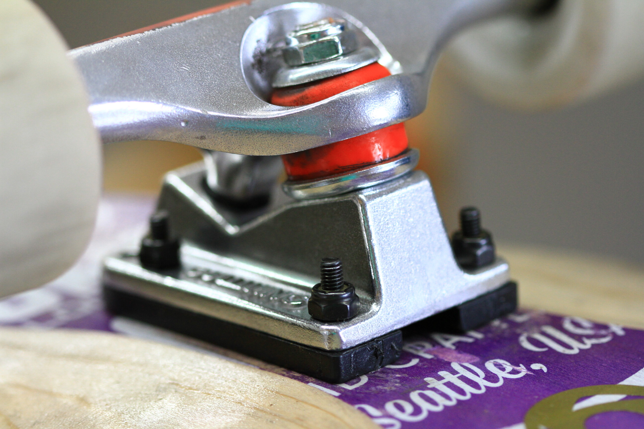

180mm Paris Clone Longboard Trucks – Set is a pair / 2 trucks avec roues 83mm ABEC Flywheel Clones (c’est du 11 ?).
Je me demande d’un coup si 180 mm c’est pas un peu large pour mon cruiser…

Je me demande d’un coup si 180 mm c’est pas un peu large pour mon cruiser… Abec 11 cest la marque
ok non je pense pas degarde ya bien des 21" en 180 (Au pir du pir tu mets des risers ou vraiment tu retaille un peu tes wheelbites ou tu rallonges ton empattement)

21" en 180
Woaw ! Déjà que quand je vais au boulot, quand je ne suis pas réveillé, il m’est arrivé de me gamelle parce que mon pied bute dans les roues… :oops:

J’avoue moi aussi je préfère les plateaux sans wheel-cut (je sais pas comment on dis).
