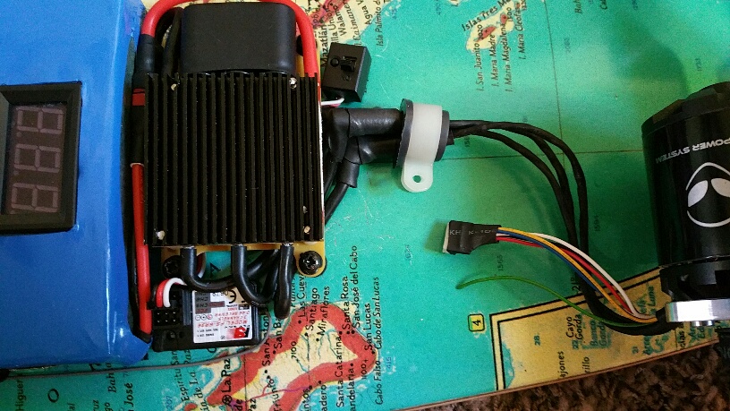

bon voila j’ai tout câblé pour faire un teste pour voir si ca marche
tout est en volant
bon ça marche
points positif
ça marche du premier cou et très facile à monter , car tout est dans le pack donc on branche au vario et voila
points négatif
les fils du moteur sont très fin et donc du cou après 7 ou 8 accélérations il sont très chaud !!!
moteur et vario sont chaud aussi !!! a voir en roulant
l’afficheur de la batterie n’indique 25v qu’en je suis à fond (normale ou pas je sais pas )
LA PROGRAMMATION DU VARIO C’EST SIMPLE POUR LE MOMENT IL N’Y EN A PAS :twisted:
A PART LE FREIN MAIS AUCUNE IDÉE DE LA FAÇON DE PROCÉDER POUR LE CHANGER
je suis en train de voir avec l’aide opk le problème avec bruno
j’espère que ce n’est que temporaire mais pour l’instant comment ce connecter au vario pour le programmer reste un mystère
j’ai les infos au compte goutte ,c’est pénible
tout cela est bien dommage car je suis très comptant du matos acheter chez lui pour ma première planche
autant la j’ai l’impression d’être beta testeur à l’insu de mon plein grès ![]()

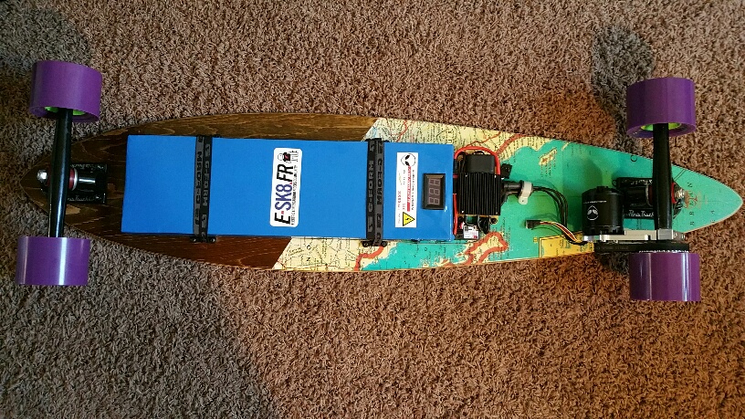

bon voici le tout fixer a part les cables et l’inter
après une manipulation un câble du connecteur de senssored arracher :x
c’est ultra fragile
je suis bon pour tout couper pour faire un câble directe sur le vario

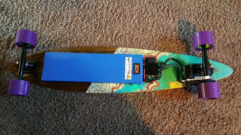

bon j’ai démonter le vario de ma planche pour pouvoir faire le moule de celle du fiston vu que ce sera le même vario
je viens de finir la première couche
ça s’annonce bien. Il a l’air balaise le cache, tu as un peu de rab sur la place ou tu as fait au plus juste ?
non ,j’ai fait au plus juste , j’ai même du rajouter 2 bandes sur le dessus pour les sangles
mais vu que le deck est pas mal concave et que le pack est assez large je me retrouve avec sur les cotés 3 cm et 2 au milieux
j’ai pas osez poncer la planche pour que ce soit plat sous le pack
c’est pas plus gros que sur l’autre planche mais comme elle est plus petite
Ok, cool en tout cas j’aime bien le travail des wheellbits !
