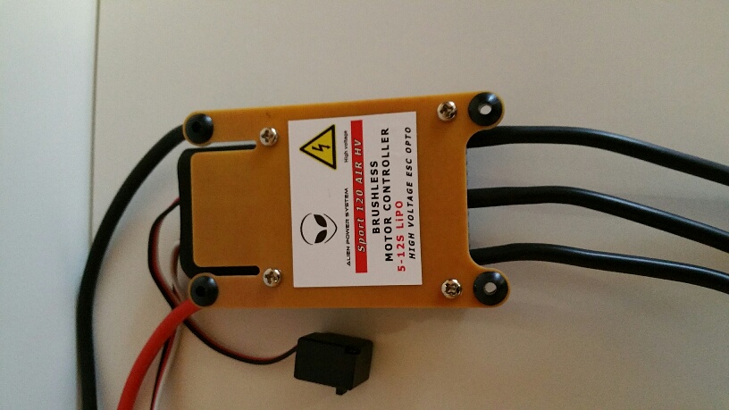

je lui ai demander Alien 120A 2-7S EV Mini ESC BEC
http://alienpowersystem.com/shop/esc/al … i-esc-bec/
mais en 8s et avec le sensored et bec intégrés
et j’ai reçu ça
ce modèle ce monte sur nos board ?
il ce programme comment ?
la je suis un peu dubitatif ? ![]()

hoooo jamais vu celui-ci…
désolé je pas t’aider pour la compatibilité mais Bruno sais que c’et pour une eboard ? Si oui il a du te fournir ce qu’il faut quand même !
t’as une entrée sur l’ESC pour la connexion du sensor hall du moteur ?
oui je lui est dit en juillet mais bon
oui il y a sur le cote la fiche
apres aucune idée sur la programmation
ce qui m’inquiète c’est qu’il est marqué “air”

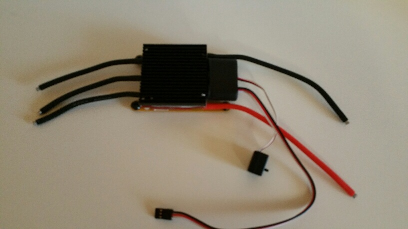

ca ressemble à ça :
http://hobbyking.com/hobbyking/store/__ … ensor.html
d’après Hobbyking il faut soit le programmer avec ta radio, soit avec une carte programmable.

j’ai un peu les boules car c’est pas ce que j’ai commander
surtout que je voulais le bec intègres et il m’a bien dit ok
et je reçoit ce modèle qui n’a pas (apparemment le bec intégrés )
en plus il n’y a pas de pole A, B,C sur le vario pour les câbles moteur alors qu’il est sensored ?
demandes lui qu’il t’en renvoie le bon vario, si tu insistes un peu cela devrait passer direct.
le soucis c’ est que c’ est surtout un vario d’avion, du coup t’auras pas de freins…
et qu’un jour tu finiras sans les dents !
je vais voir avec lui
bon en faite il m’a mis un firmware de voiture dedans avec frein et bec intégrés
ouf
mais bon il faut lui tirer les vers du nez , c’est sur que sur le moment c’est loin d’ être évident
après je trouve étrange que les câbles moteur ne sont pas différencier pour du sensored !!!
et je vois pas comment ce fait la programmation

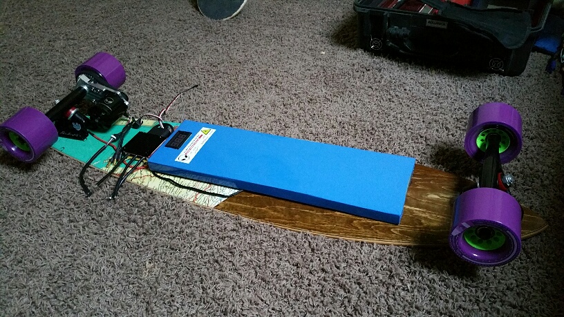

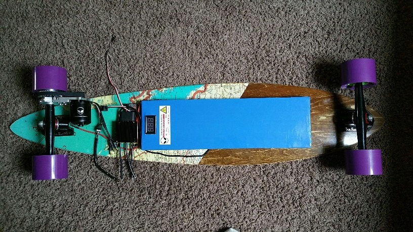

bon voila ce que ça donne au niveau encombrement
il faudrait presque que je fasse le moule sur le pack
waouuuuuuh ! ça claque !!! trop hâte de mater la suite
