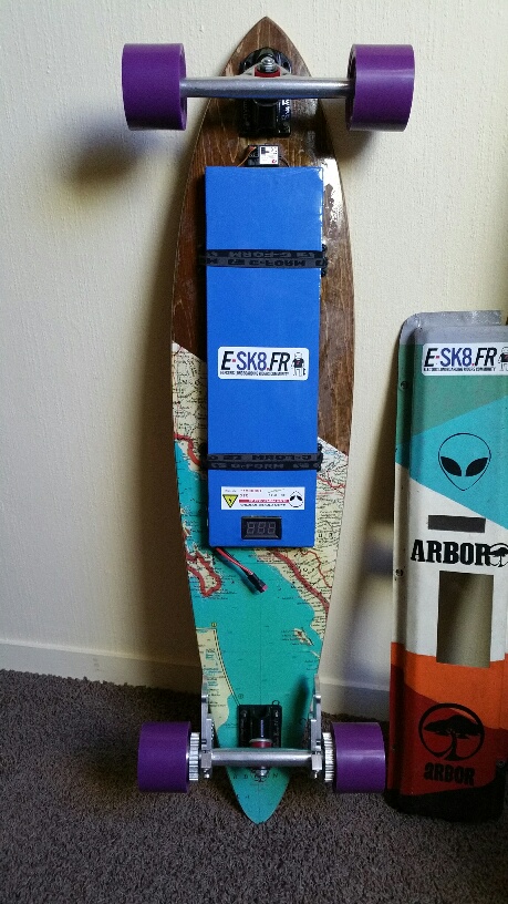

J aime bien c est l emcombrement minimaliste du bloc !!! J’adore
Belle réalisation, il va être content le fiston avec ca.
oui c’est sur

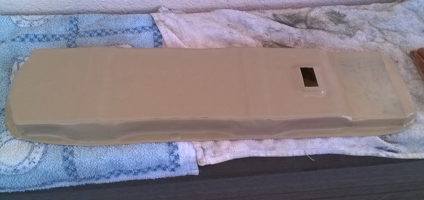

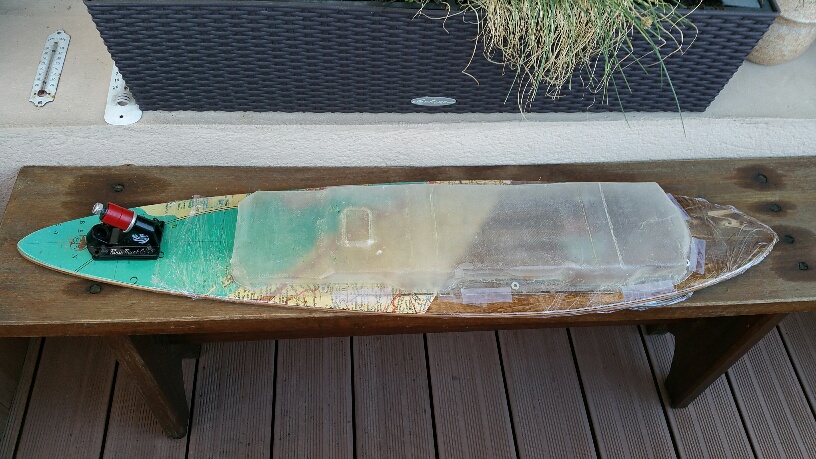

petit problème ,impossible de démouler le pu de mon moule
ça colle sur le ruban adhésif !!!
il faut mettre quoi comme produit pour faire fondre le pu ?
… je sais pas trop, j’ai eu un pb aussi j’ai attaqué le moule à la Dremel !
pour moi je découpe le moule au cutter, surtout sur des boitiers ou c’est pas évident car beaucoup de surface en contact. Sinon tu as aussi une option c’est d’envoyer de l’air entre les deux qui va faire se décoller les deux parties.
Merci
Je vais faire ca
j’ai réussi à enlever le PU et le scotch mais ça à était une vraie galère
mais c’est encore tout perigueux dedans alors que j’ai fait la première couche lundi (6 jours)
à croire qu’au contacte du scotch ça ne seiche pas
Joli boitier quand même
, du coup scotch moins bien que film alimentaire?
c’est claire ,je sais pas comment fait Cédric mais je referais jamais avec le scotch
il faut défoncer le moule , et le scotch en contact avec le moule colle et du cou le moule ne sèche pas à l’intérieur
alors qu’avec le film alimentaire ça viens tout seul
Moi je cire le scotch. Plusieurs couches.
Mais ca colle quand même parfois.
à mon avis c’est ta résine qui est pas d’ultra bonne qualité ou moins bonne que celle que j’utilise. La polymérisation se fait direct au bout de 12 heures et c’est ultra sec partout ! j’utilise maintenant toujours le scotch, fini le papier alimentaire.

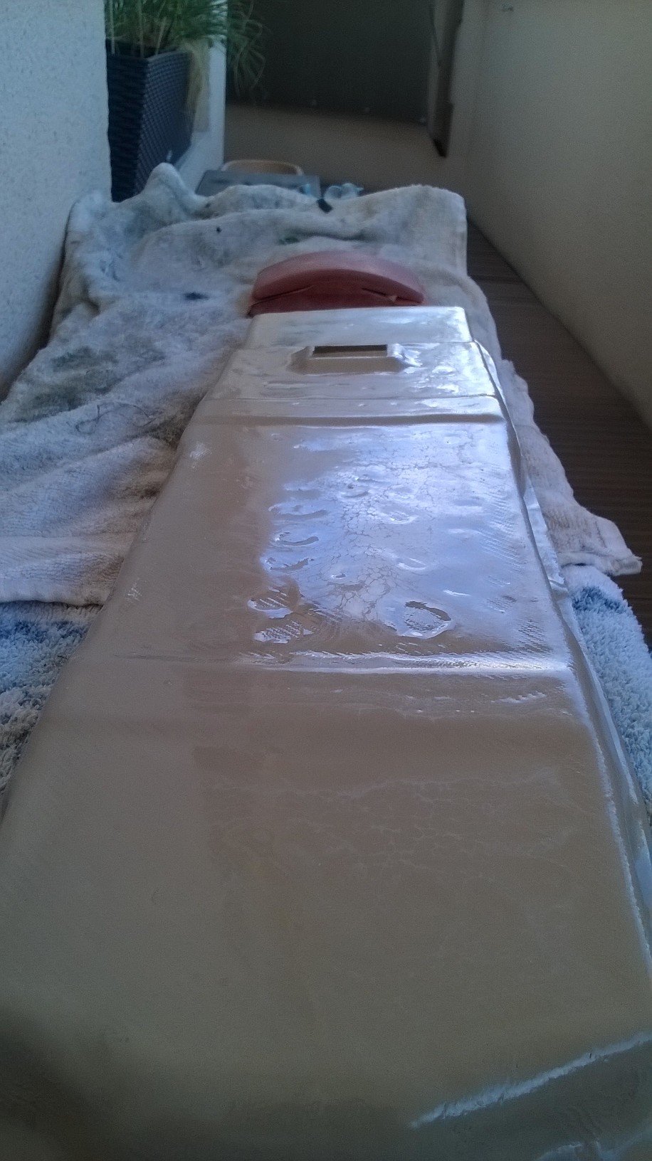

je viens aussi de repasser une couche d’epoxy sur la coque
c’est pas top ,ça fait des trous partout !!!
je suis vraiment pas au top pour l’epoxy ![]()
C’est normal ! L epoxy est pas très efficace en mode gel coat. Tu peux nettoyer a l essence f puis chauffer ton epoxy pour la rendre plus fluide
