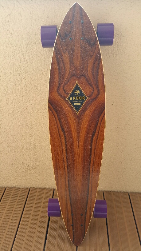

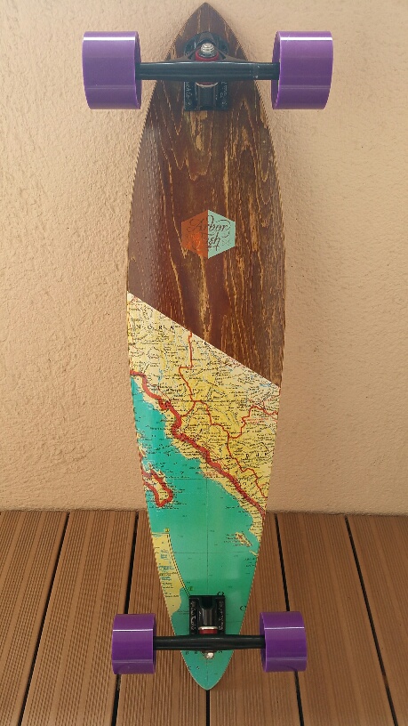

après avoir fini et tester ma e-board depuis 1 mois mon fils ma tannait pour que je lui en face une et j’ai craquer
voici d’abord la planche
une arbor fish de 99 cm montée avec des trucks paris 180 et des roues kelgel

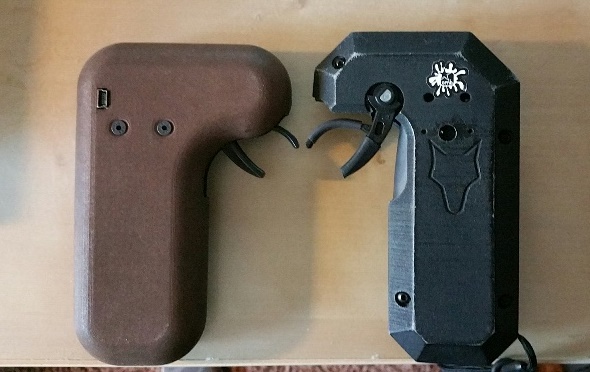

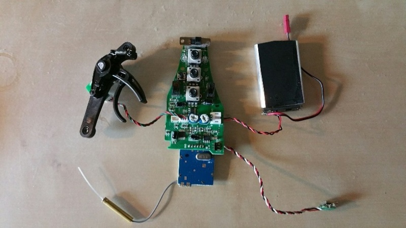

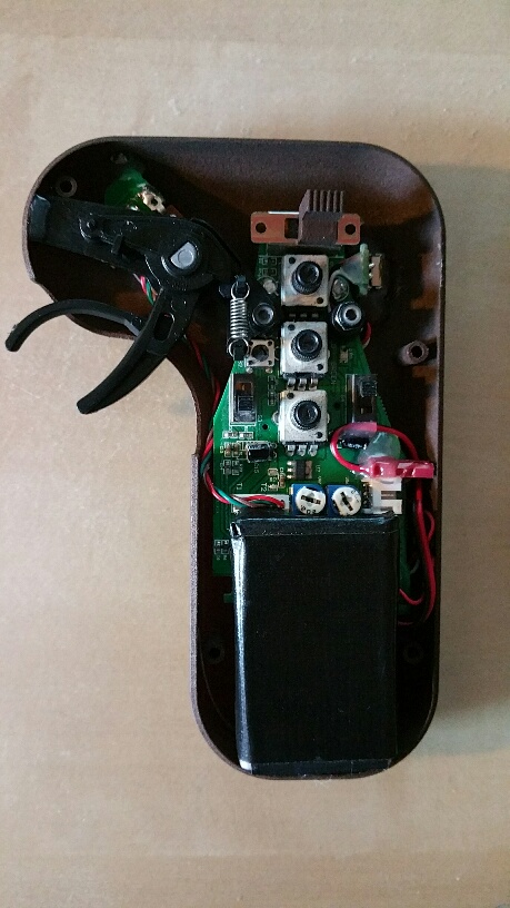

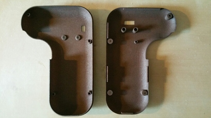

j’ai démonter une GT2B en suivant les instructions de badwolf sur son blog
http://www.thingiverse.com/thing:922378/#files
voici ce que ça donne

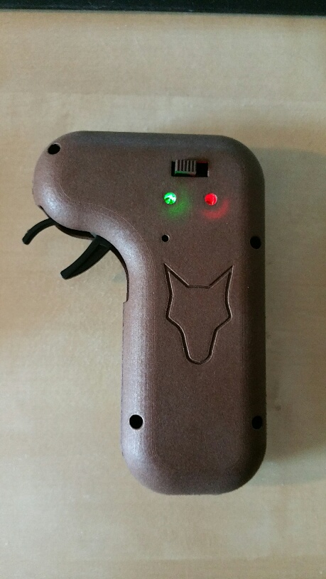

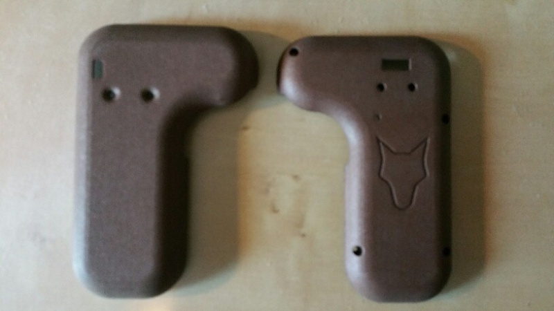

voici le boitier v2 de badwolf que j’ai fait imprimer en plastique et dépoli
il a l’air plus solide que le v1
yes !!!

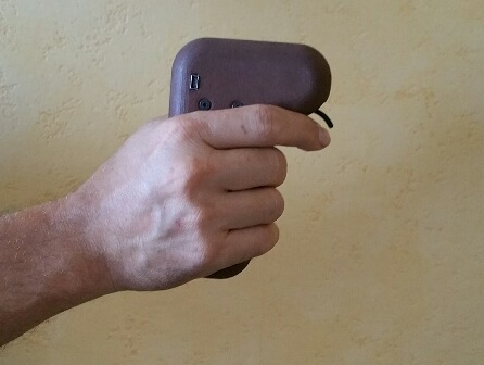

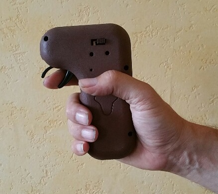

Tu pourrais nous faire des photos de la radio dans ta main ? l’idée est de pouvoir imaginer la taille et la prise en main
merci!

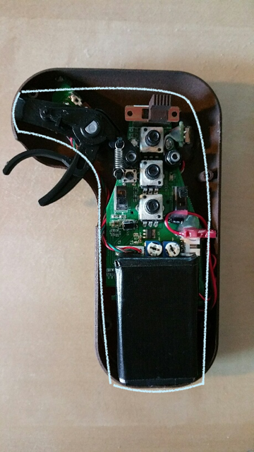

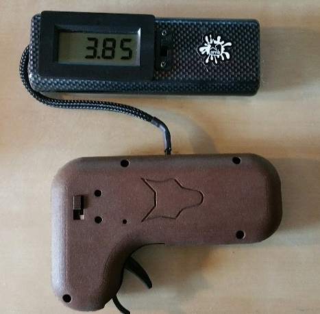

j’ai rajouter un petit connecteur et fait 2 petits trous de 1 mm pour controler la tension de la batterie
Classe
:shock: tres beau boulot !!!
super boulot, félicitations !
La badwolf v2 fait clairement plus aboutie, même si à titre perso j’aime bien le côté anguleux de la V1.
Bravo en tout cas ça va encore faire une belle board.
merci bien
oui il y a une vraie évolution entre les 2 modèles
tout jointe bien avec les petits rebords qui vont bien
je pense aussi que le plastique c’est mieux que alumide

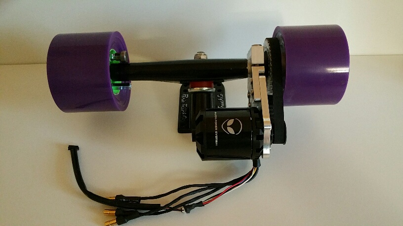

bon maintenant il faut attendre l 'électronique et la transmission qui sont en chemin :roll:
d’ailleurs, je pense qu’on peut l’optimiser sans trop de soucis ! il y a bcp de perte au dessus de l’interrupteur; ça la rendrait vraiment plus discrète… genre ça; Me faudrait une imprimante 3D car à coup de résine epoxy c’est pas du tout le même délire!
C’est clair qu’il y encore de l’optimisation à faire sur tout que sur l’autre radio j’ai viré la platine eletronique qui ce trouve sur la gâchette de l’accélérateur
Je viens de recuperer mon impression Badwolf v2.
C est vrai que c est vraiment vraiment fin.
Je me demande si je vais pas lui coller une strate de carbone dessus pour solidifier tout ca parce j ai peur qu il ne resiste pas trop.
Ou alors je strate a la FDV pour me faire un moule et je stratifie au carbone a l interieur pour me faire une copie carbone du badwolf2.
Ca pourrait etre pas mal.
OKP : Tu as de l experience sur la creation d un moule a partir de plastique d impression ? La cire de demoulage suffit ou il faut passer par la film alimentaire pour eviter que la resine colle sur le plastique ?

pour le moule, fait le direct en silicone c’est vraiment beaucoup plus simple ! Par contre quite à refaire un moule du badwolf; à ta place, je découperai les parties de trop; puis fermerai à la pate à modeler… puis moule silicone direct
