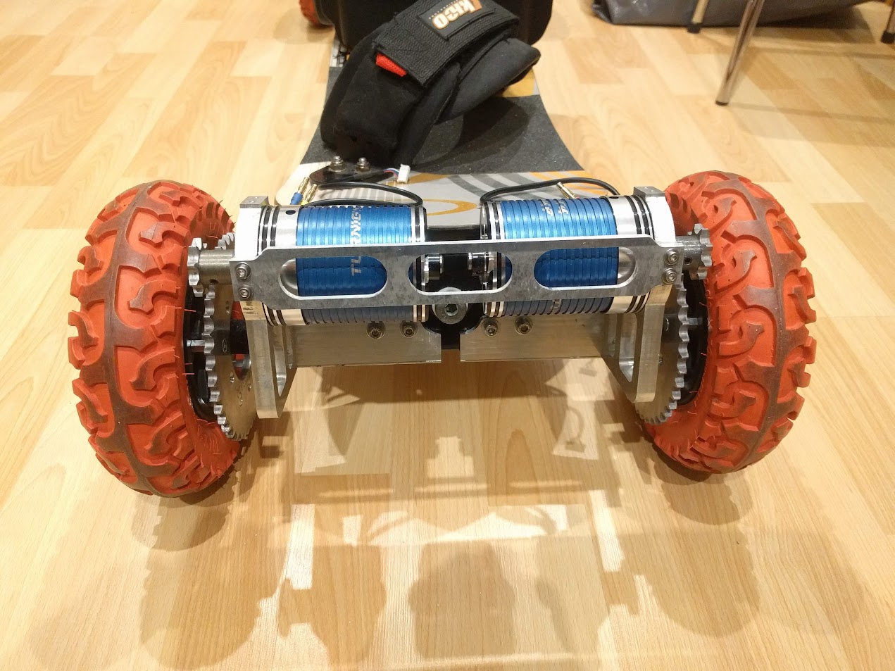

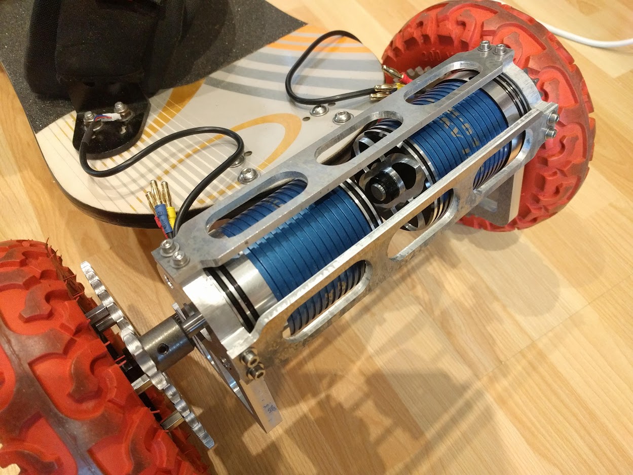

Sympa se projet, vient de tomber sur une board kheo basik sur lbc et j’étais en train de faire des recherches sur le forum au sujet des mount motor pour ces trucks sans voir que le sujet était récent… les mount unik ne s’adapte donc pas à ces trucks ? Ils ont pourtant le même profil que les scrub non ?
Salut !
Je n’étais pas sur … En regardant le truck de prés j’ai l’impression qu’a aucun moment le profil du truck offre des parallèles sur lesquelles viendrai mordre les mounts classique. Le truck à l’air d’être évasé du début à la fin et sur plusieurs profils en même temps (vu de derrière et vu de dessous il me semble). Désolé je suis pas sur d’être très clair.
En plus, me concernant, je suis surtout intéressé par le coté DIY du projet. Si j’avais eu des trucks plus “conventionnels” j’aurai quand même fabriqué mes propres mounts …
Une chose est sure, les jantes Khéo ne sont pas adaptées à la pose d’une couronne … Il te faudra en changer au moins 2 !

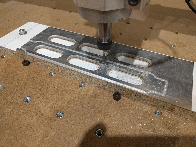

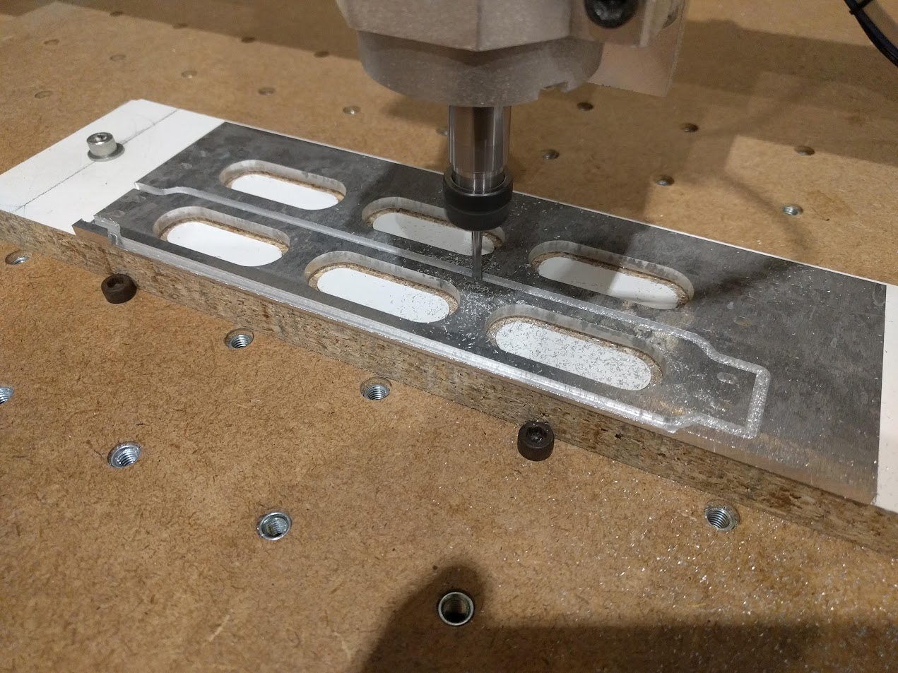

encore chapeau pour le boulot sur l’alu !!!
Merci pour le compliment mais je n’ai pas fait grand chose … Juste un dessin 2D et la machine fait le reste !!!

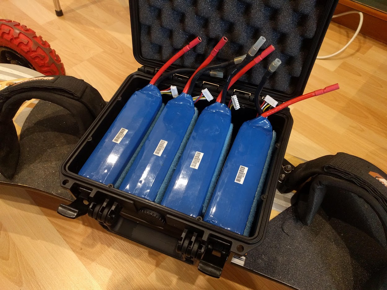

Bien sur, entre les accus et les vis au fond, il y aura une plaque de matériau souple style caoutchouc pour pas que les têtes de vis viennent défoncer les lipos …

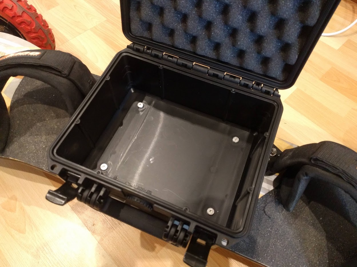

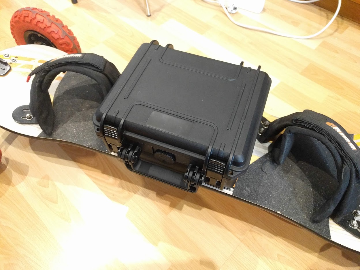

Bon, c’est maintenant que j’ai besoin de vous. Je dois poser les deux contrôleurs. Je sais pas comment faire. J’ai beau tourner le truc dans tous les sens, c’est soit extrêmement pas pratique soit extrêmement moche.
Je n’arrive pas à trouver de « valise » comme celle des batteries par exemple à la bonne dimension qui me permette de loger les contros. Il faut pouvoir l’ouvrir et la fermer facilement pour accéder aux switchs de mise sous tension. Il faut quelle soit un minimum étanche. il faut pas qu’elle soit trop grosse, elle serai fixée sur l’arrière de la planche au dessus des tête de vis du truck arrière.
Comme vous pouvez le voir ci dessous, les trappes sur le dessus des contrôleurs cachent la connectique pour le RX et pour le câble qui les relie l’un à l’autre.
Si vous avez des idées, des liens … Je vous en remercie d’avance.
J’ai trouvé ça, qui serai quasi parfait mais ça m’obligerais à démonter les switchs de mise en route pour les déporter sur la boite. Et puis faire venir une boite à 6 euros de chine ça me plais pas trop, mais j’ai pas pu trouver la même plus près …
PELIBOX sur amazon

il y a des boites diverses et pelicase chez conex mais je ne sais pas si il y a ta dimension ???
il y a la boite ERMET 032 qui irait pas mal par rapport à tes dimension … j’en ai une en rab si le modele te plait fais moi signe …

J’ai pas pris le dual pour deux raisons. La première, c’est parce que je me suis dit que si un des deux grillait, je devrai changer les deux. La seconde c’est que quand j’ai passé commande, il y avais une promo chez FlipSky, un contro acheté, le second offert. Avoir deux dual ne me servait pas à grand chose. Après je te l’accorde volontiers, ça aurai grandement simplifié la pose.
Faire une boite en alu, oui j’y ai pensé mais j’aimerai autant un truc en plastique, plus léger, avec des formes plus arrondies que le pavé à angles vifs que j’aurai pu usiner.
A moins que je démonte l’électronique des châssis alu de FlipSky et que je la pose dans un châssis unique que j’usinerai … Faut que je cogite …

Pour les 2 controleurs: boitiers underwater kinetics (uk308, tu auras largement de quoi mettre les vesc et de la connectique ou pelicase ou toute imitation aux bonnes dimensions

La UK308 en effet est vraiment pas mal. La pélicase 1055CC me paraissait bien aussi mais bien plus fine. Je suppose qu’en virant les mousses je passe les contrôleurs facilement … Mais, dans le doute, je pense que je vais plutôt m’orienter vers la UK308 !
