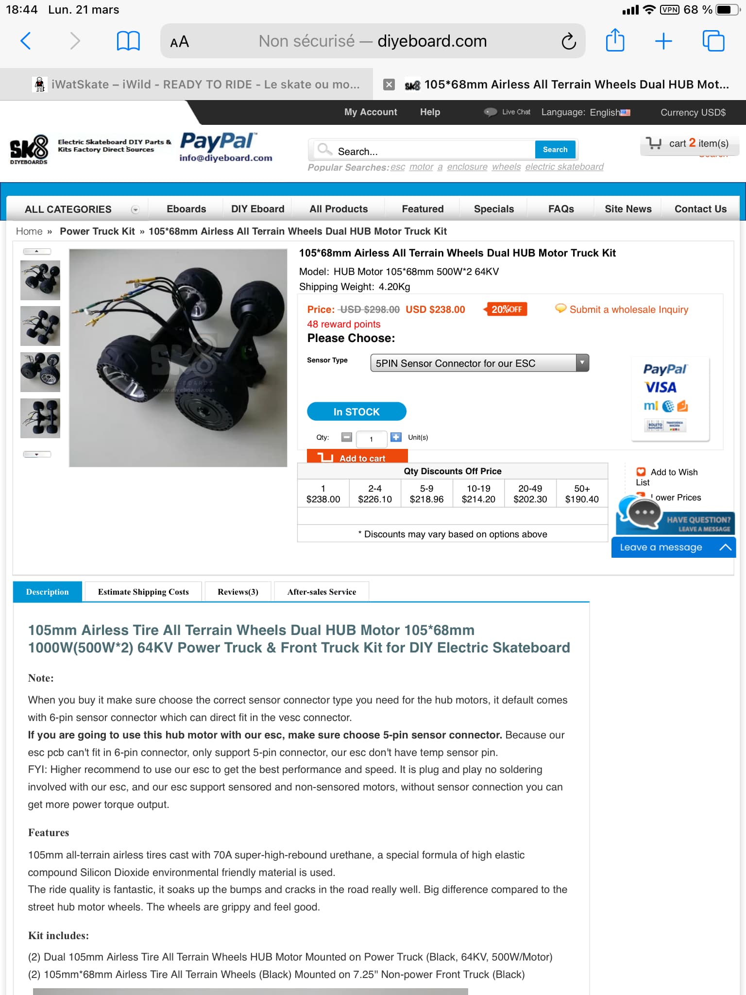

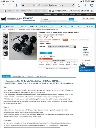

Ou alors en 105 j ai trouvé ça
Est ce que ça fonctionnne avec l’esc d origine de la iwild sachant que j ai 2 batteries en // dessus en gros 10s4p
surement , mais il va falloir trouver l’ordre des hall et phases .

non , mais ça peu être chiant . y’a plein de combinaisons .
avec ces esc hobbywing , c’est un peu la loterie . ils sont optimisés pour leurs hubs et ça peut décorner avec d’autres .

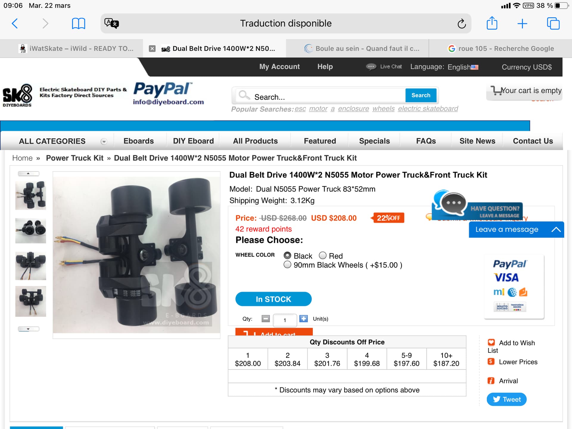

Je suis en pleine hésitation. Soit le hub en 105 ou alors moteur courroie mais j imagine que le modèle avec moteur et courroie sans capteur hall ne fonctionnera pas (voir image)

perso je préfere les hubs pour leur silence , et 0 entretien .
tu es juste limité en choix des roues , et souvent condamné à de l’urhetane .
a part bidouiller comme moi ( pneus de 6" , mais passage en 4wd sinon ça crame) , il existe les donuts cloudwheel en 120mm . reste a voir sur quels hubs ils se montent .
L’esc de la Iwild fonctionne sans les hall , mais ça peut brouter au démarrage ![]()

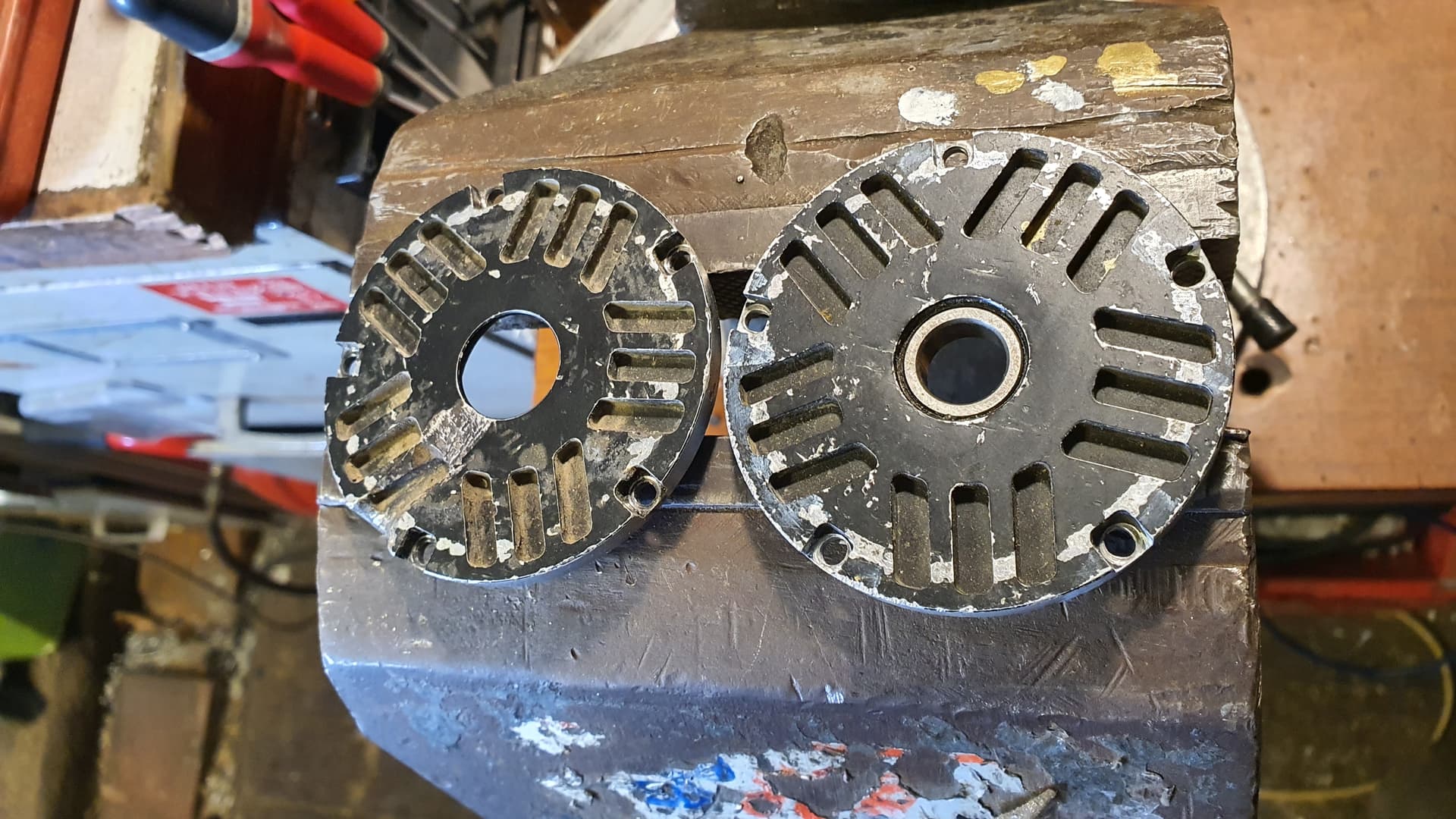

Salut lurch je suis pas convaincu que les moteurs soient grillés mais je pense que je n arrive pas à les remonter correctement. Tu pourrais m aider si jamais ? Vu qu’on est voisin. J emmène la bière promis
Ok … mp

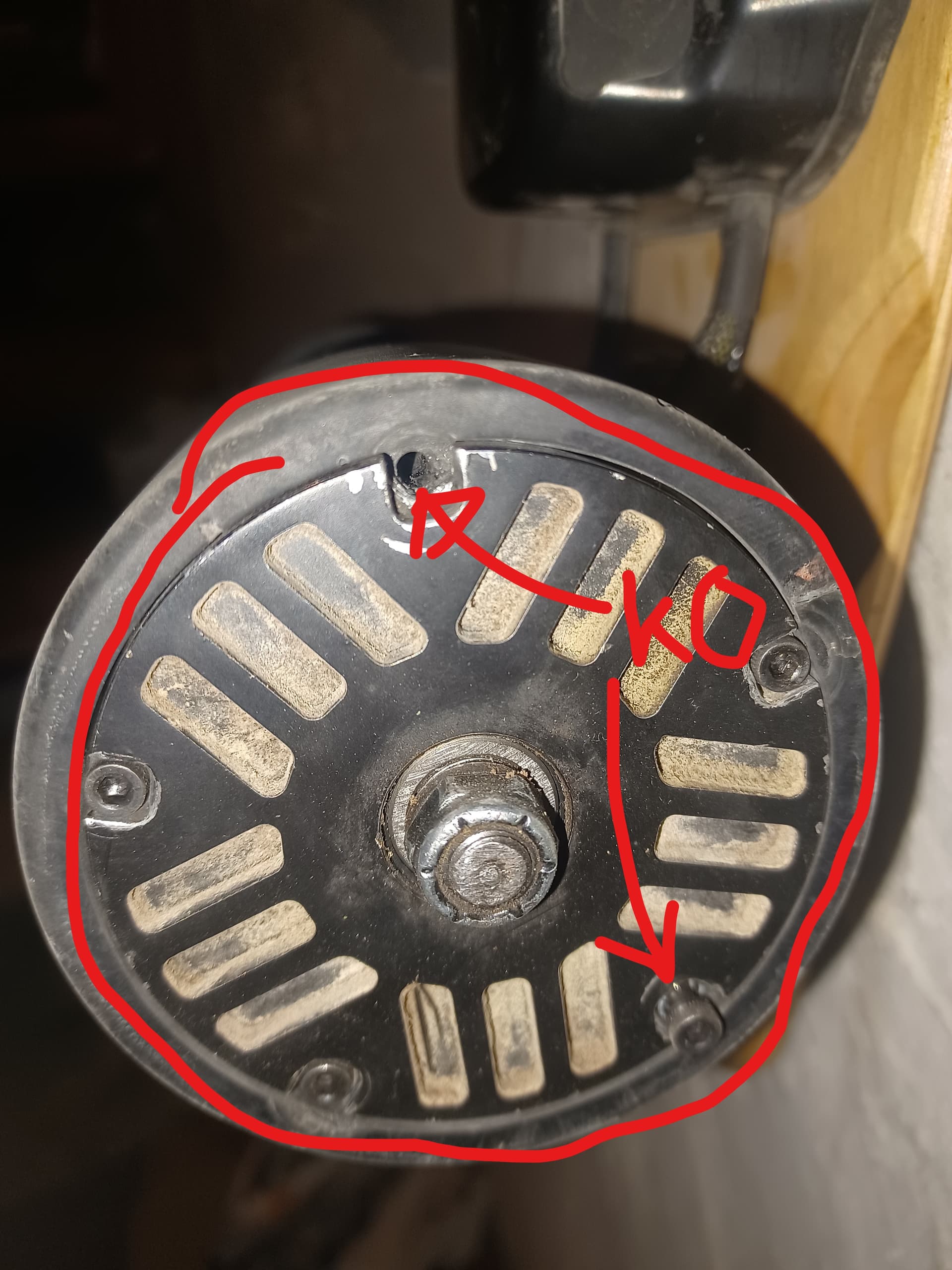

Pour ma part, j’ai besoin de changer les 2 roues et il me faudrait un nouveau « capot » de hub (photos à venir). Pieces introuvables sur cette board, sav qui ne répond pas…

envoies moi en photo ce dont tu as besoin , j’ai peut etre du stock …

J’ai grosso modo besoin de la pièce entourée en rouge, y’a du métal qui s’est barré la ou il y’a les deux flèches, du coup quand ca roule ca vibre et ca se desserre… J’hésite sinon à repercer des trous…

tu peux mettre des vis ou tiges filetées plus longues avec une rondelle d’appui meulée .
repercer à coté , pourquoi pas , mais il y a peu de matière .
