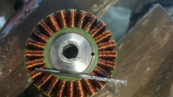

Il commence à frire ton bobinage un peu là  ?
 yes . c’est un hub de test grillé …
