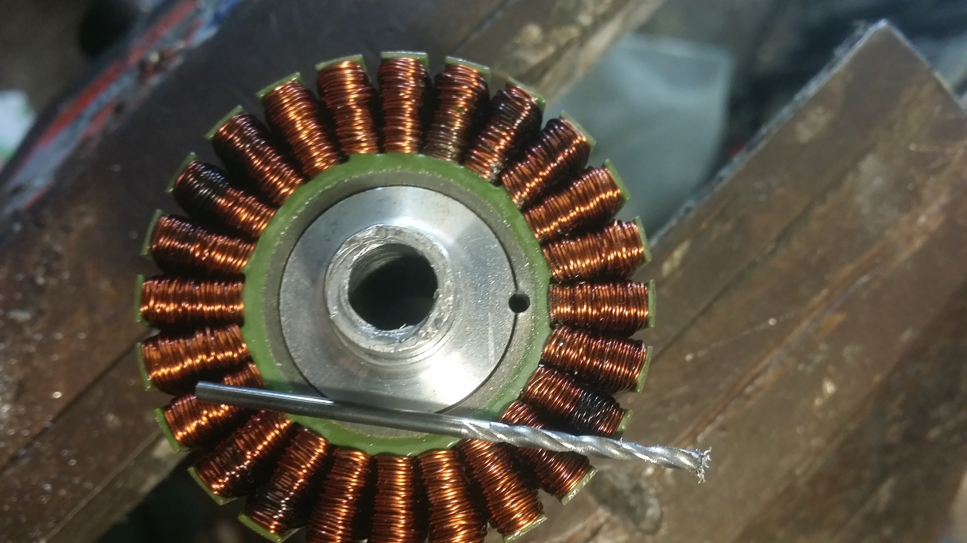

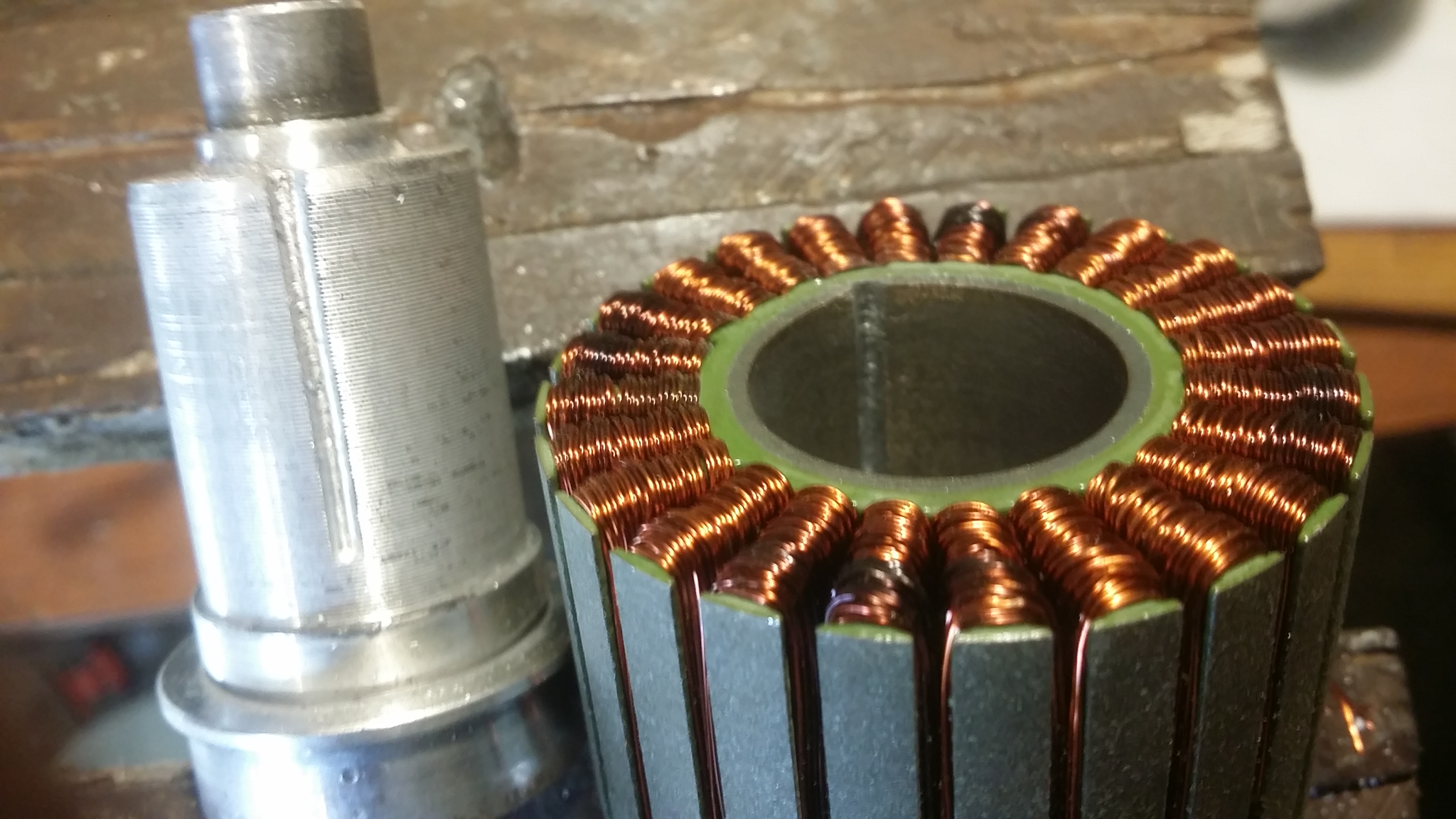

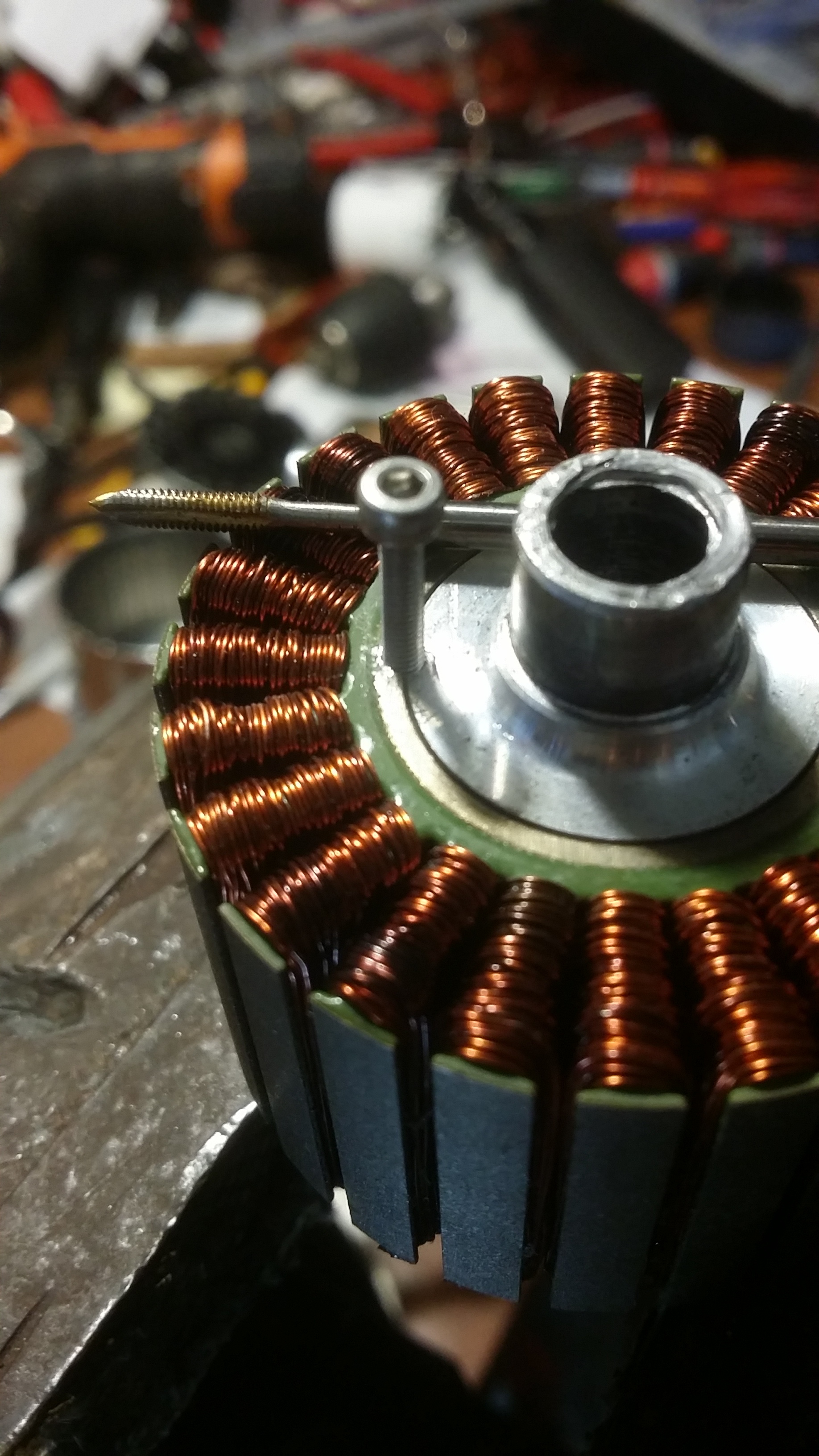

alors… une nouvelle maladie sur les Hubs de ma iwild, les bobinages du stator se desolidarisent du moyeu, donc ça tourne et ça arrache tout …mauvais conception… cogitation. . modification. …
il y a déjà un demi rond dans les tôles du stator. avec un forêt de 2,on perce, ça fait le demi rond dans l’alu du moyeu . puis taraudage,et vis BTR M2.5 avec de la loctite. . ça devrais plus bouger …
