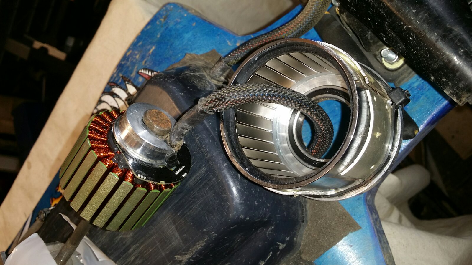

C’est cool ça ! Tu as fais comment le raccord pneu hub ? Le diamètre intérieur du pneu correspondait a peu près au diamètre du hub ?
Il faut utiliser les jantes fournies avec,qui pincent le pneu. que j’ai du creuser à la scie cloche de 62mm,et avant ça ,faire les 5 trous de 3mm pour les visser sur mon Hub.
ensuite j’ai tronçonné un tube fin en inox pour maintenir les 2 demi jantes contre la plaque extérieure (gros rond qui ferme le hub) et qui recouvre les vis M3.
1
le problème ,c’est que les 1/ 2 jantes sont maintenues des 2 côtés sur un plan incliné ,donc difficile de faire un bon alignement… j’y travaille… :mrgreen:

Ce qui m’inquiète , c’est que les roues sont déportées à l’extérieur du hub pour pas qu’elles touchent le deck, donc la puissance est transmise par les 5 vis M3x60 sur 5cm … je sais pas combien de temps ça va tenir
on verra bien à l’usage ! :mrgreen:
Quand je clique la qualité est pas bonne du tout…
Faut voir, j’aimerais dire que ça devrais aller, mais sur le long terme on va voir

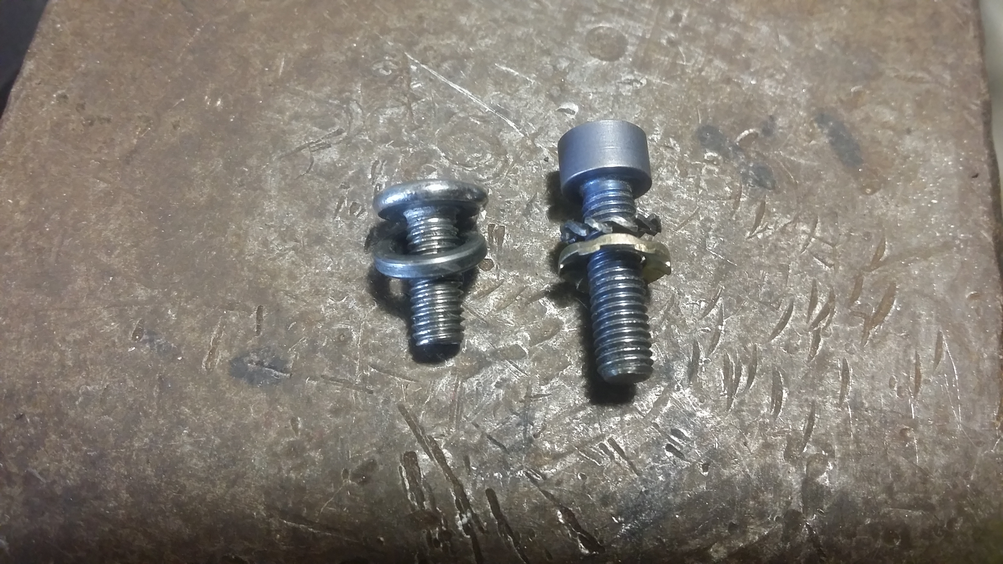

C’est une M5x12mm . pas métrique.
remplace la vite par une BTR sérieuse, sans oublier la rondelle grower
Au top, merci bcp
WARNING
avec les gommes d’origine, la vis centrale à tendance à se desserrer avec le temps et les vibrations. . un pote en a laissé qq bouts de pied et mollet car une roue s’est barrée en plein ride.
Au minimum,vérifier régulièrement leur serrage,
au mieux,remplacer par une VRAIE vis en VRAI métal et rondelles frein et plus longue .
à gauche l’origine, en acier à ferrer les lapins et sa rondelles qui n’a de frein que le nom

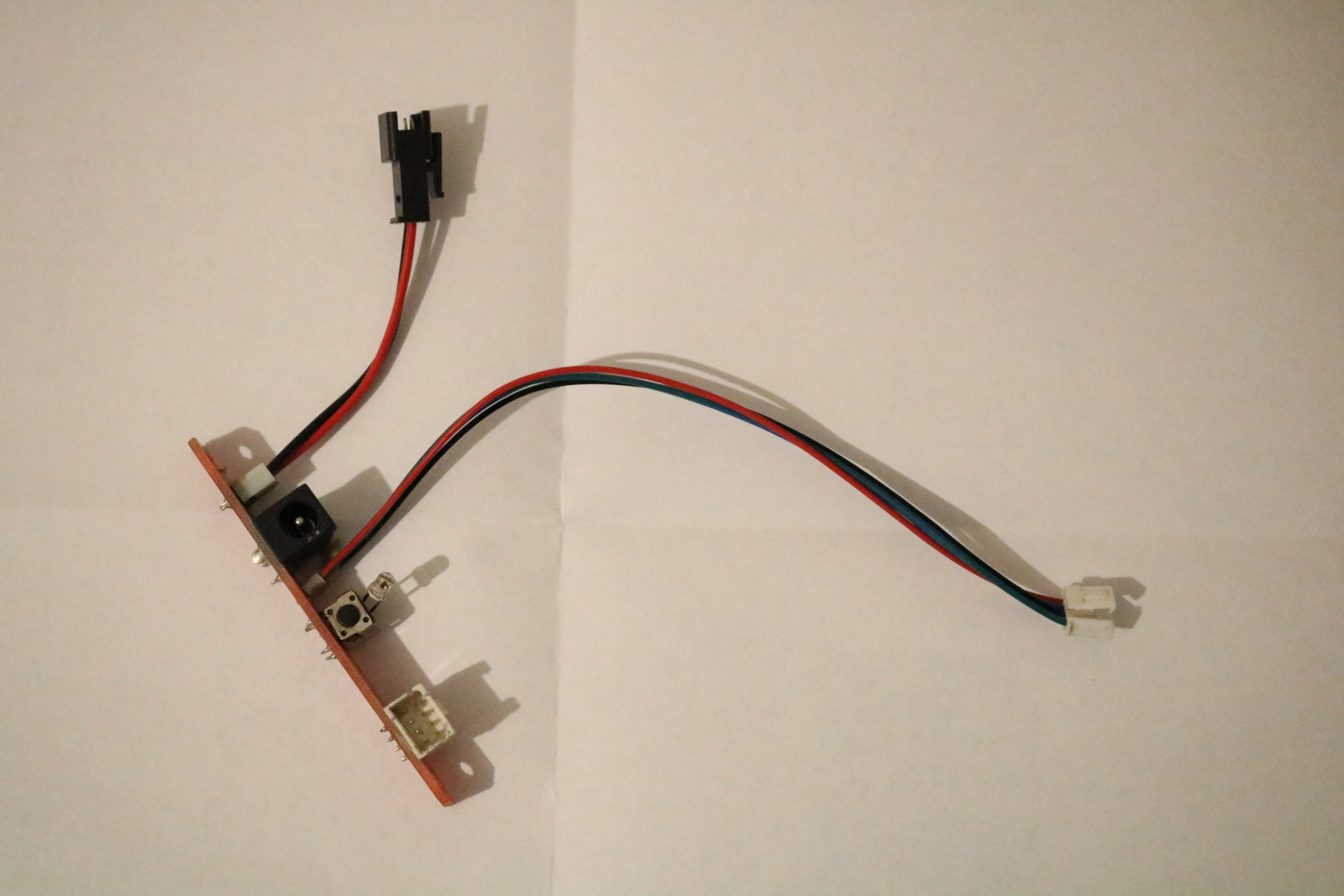

non . mais c’est quoi le probleme sur ce pcb ?
