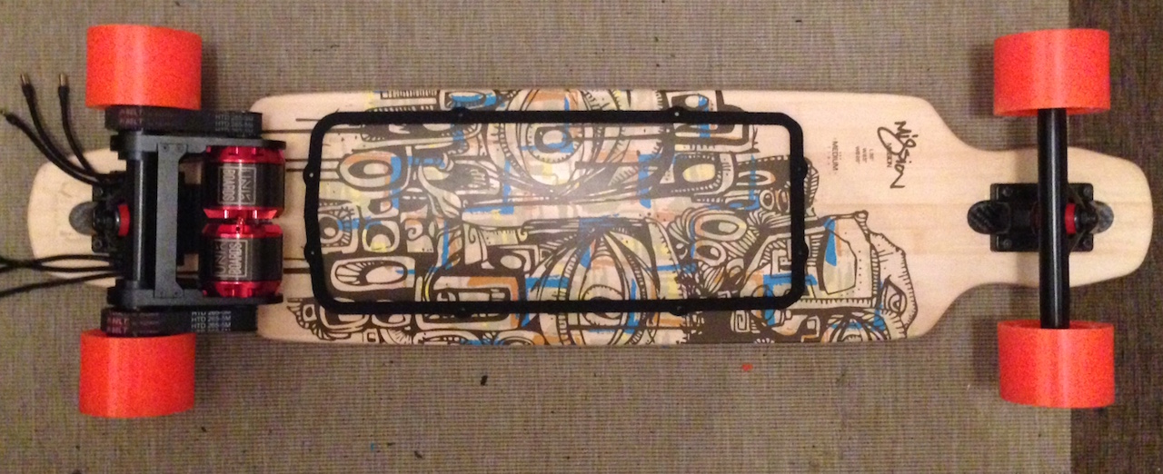

voici la photo avec le joint sur le deck; il est de 5mm et découpé au laser, trous y compris.

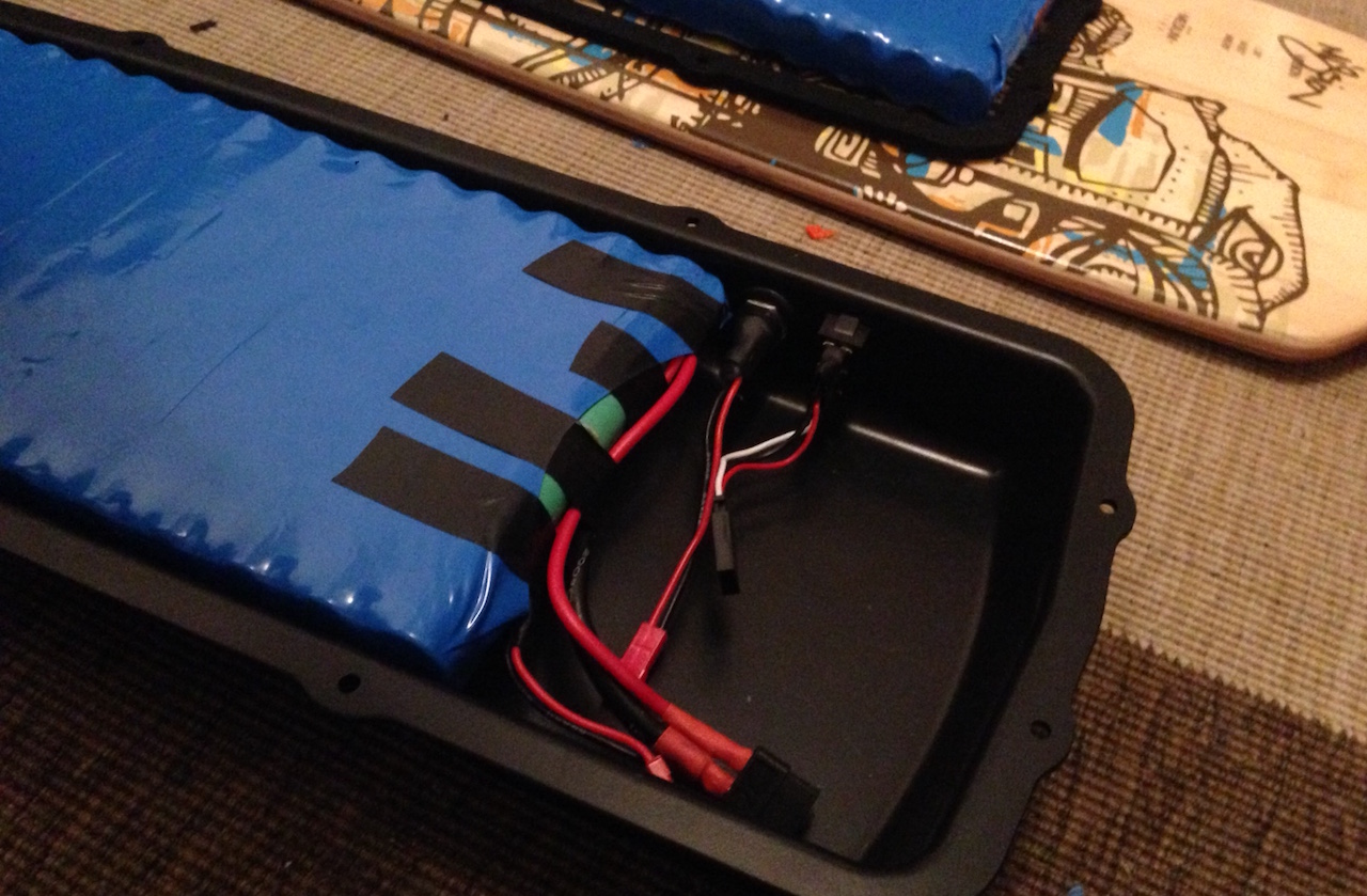

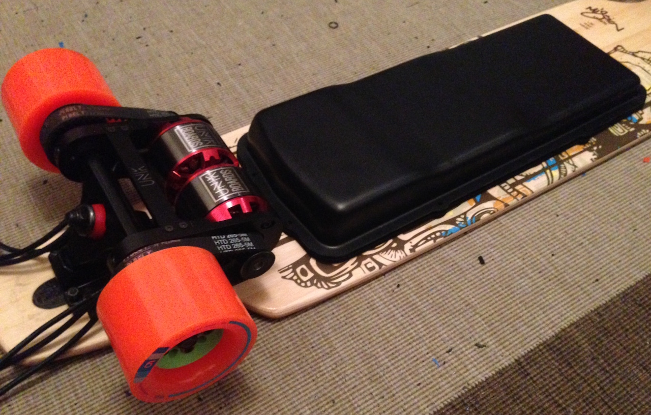

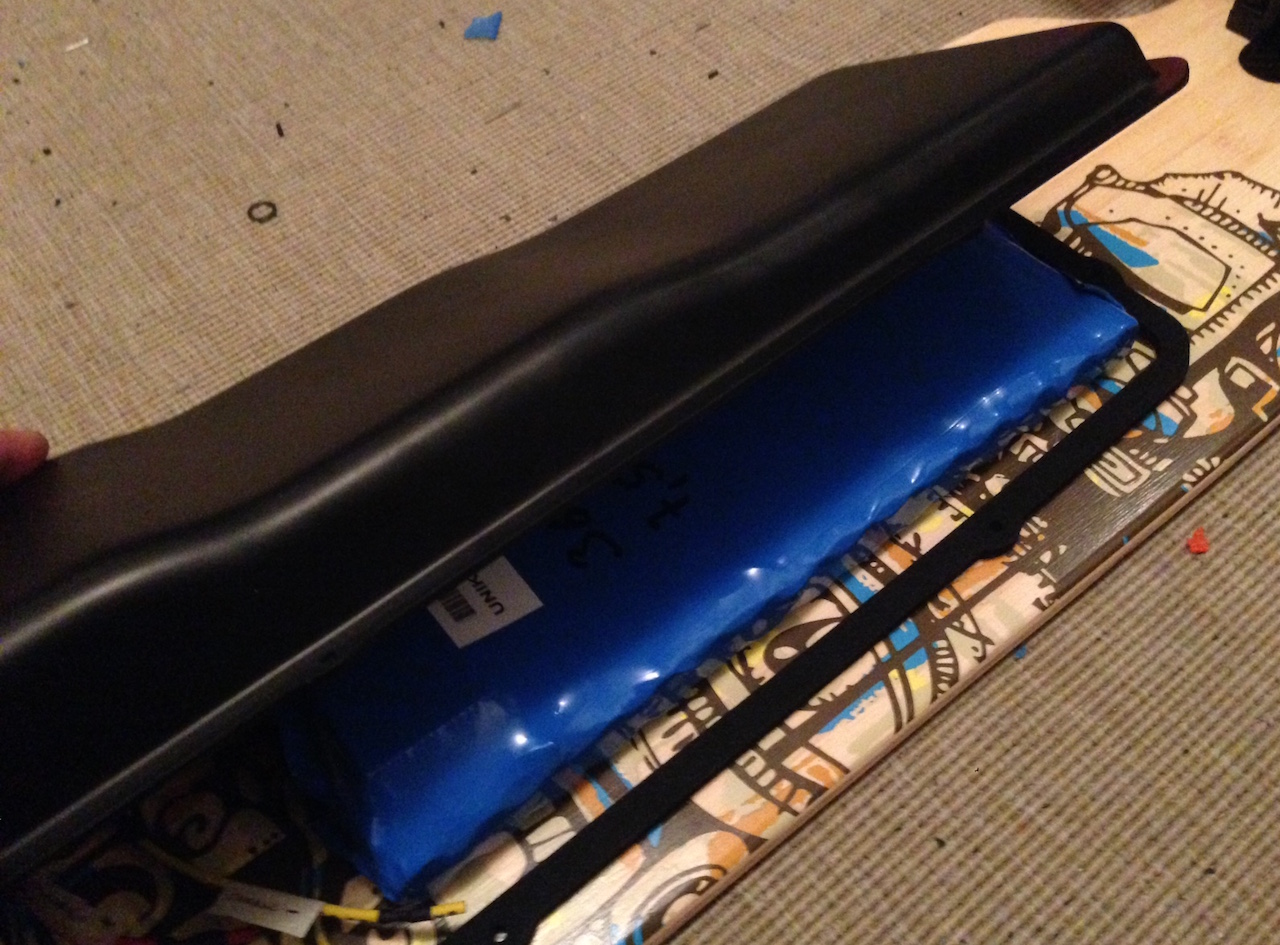

avec le boitier et la batterie.
voici l’intérieur du boitier; de quoi caser un dual VESC sans trop de problèmes
Super !!! Ca m’a l’air franchement top.
Et si tu devais fixer ce pack sur le deck, tu le ferais ? le flex du Bustin serait compatible à ton avis ? (ma vanguard flex 1 doit être proche de ta bustin je pense)
