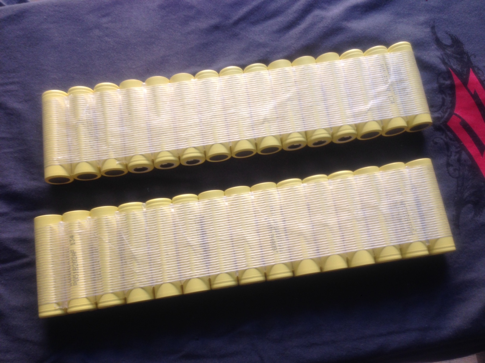

j’ai finalement pris aussi des HE4; je vais les utiliser pour ce deck; j’ai un autre projet en tête ou les VTC5A seront plus utiles.
finalement, cela fit plutôt bien dans le boitier; juste ce qu’il faut pour y rajouter 2mm de chaque côté de ruban isolant.

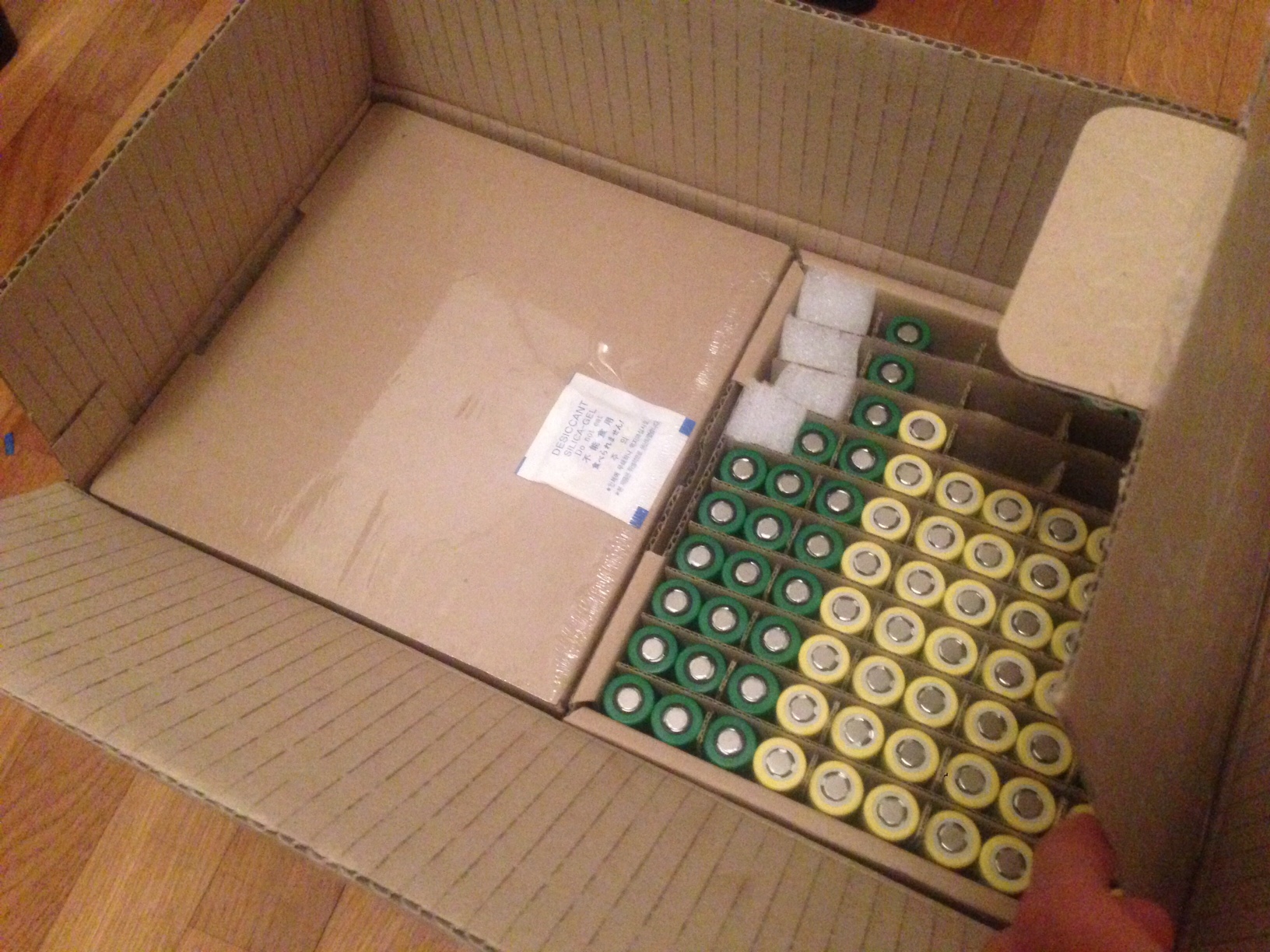

Comment est le conditionnement ? Un carton par commande, ou elle sont mélangé ? (suis relou, mais ça conditionne le fait que je vienne en scooter ou planchon …)
En fait je rentre samedi soir. Okp tu veux que je passe dimanche pour la totale ?
Dans tous les cas, je dois voir Arsenic pour recup un VESC et lui filer les vario en plus des piles. Si vous pouvez passer au même moment c’est mieux. J’ai pas encore mon planning pour semaine prochaine. J’en saurais plus lundi matin.
Le conditionnement est comme sur la photo : elles sont donc mélangées.

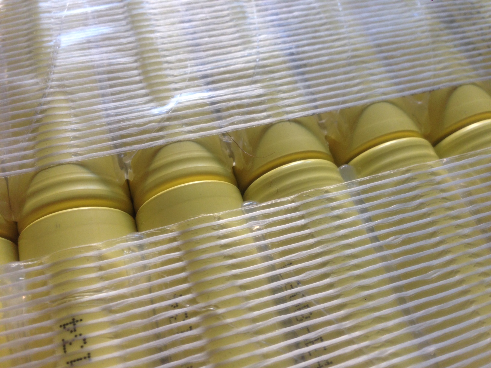

je devrais recevoir les BMS & VESC d’ici mardi; le pack est assemblé, il reste juste à cabler le BMS + cable de charge/Décharge. Une fois que j’aurais tout, je continue la dernière tranche du boitier. Après un usage ultra intensif depuis quelques mois, j’ai le lit d’impression (vitre) qui s’est fissuré. C’est pas la mort, ca coute 45 euros à remplacer. Si tout va bien j’aurais tout d’ici fin de semaine prochaine.
