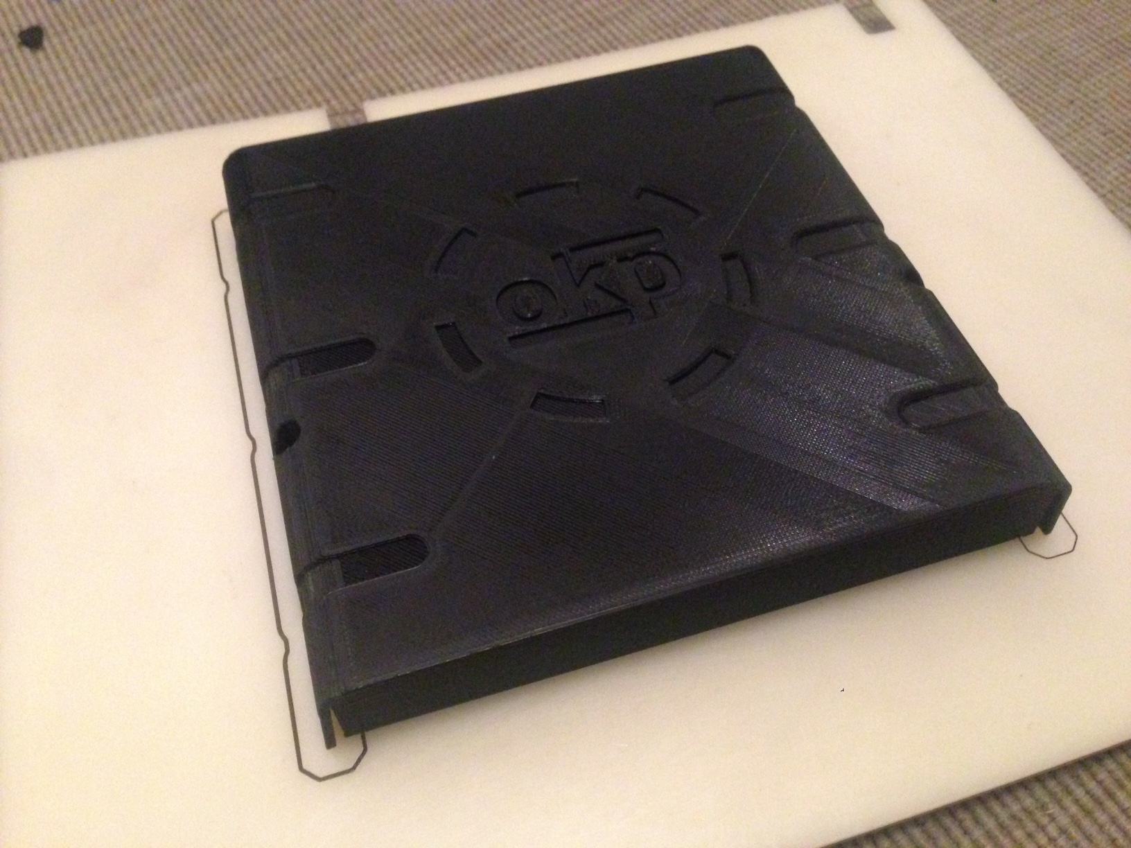

l’impression du premier tronçon en test est tip top; le fit est parfait. J’ai donc changé de filament et lancé ce soir en PLA noir l’impression du même tronçon… mais en 2mm d’épaisseur avec 60% de remplissage (vs les 3mm et 40% de remplissage originaux). Si c’est good, demain soir je continue les impressions. En 3mm, c’est vraiment SUPER solide. Je pense que je pourrais sauter dessus et rien ne casserait.
Pour coller les boitiers, ça sera super glue, et surement une bande de fibre de verre à l’intérieur et epoxy; uniquement pour la structure car je ne souhaite pas rigidifier le boitier.

Je vais regarder, mais jusqu’ici j’ai utilisé de la loctite et le résultat est nickel en 2 minutes. Je vous en dit plus ce soir sur la solidité/poids en grammes mais l’impression en PLA noir / 2mm s’est super bien déroulée, le résultat est vraiment sympa. Je vais commandé le BMS 10S aujourd’hui mais il ne va pas m’handicaper car pour garder un boitier ultra flat, je prévois de dissocier (comme Evolve) le BMS de la batterie. En gros, je peux démarrer le welding du pack à réception.

good news, l’impression en 2mm est tip top. Entre 3mm infill 40% et 2mm infill 60%, je gagne 15 grammes et plus de flex.

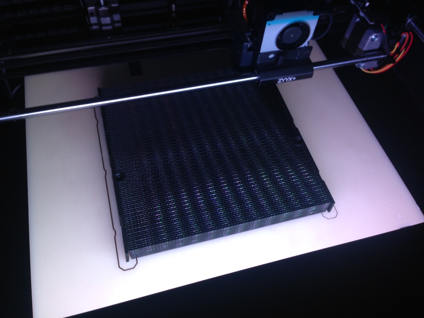

C’est du support qu’elle t’a fait au centre ???
yes, j’aurais pu m’en passer en changeant l’orientation mais comme je souhaite avoir un finish avec un détail parfait sur le dessus du boitier.
Oh put#@§ !!! :o :o
Une bobine pour le support, une autre pour la pièce
