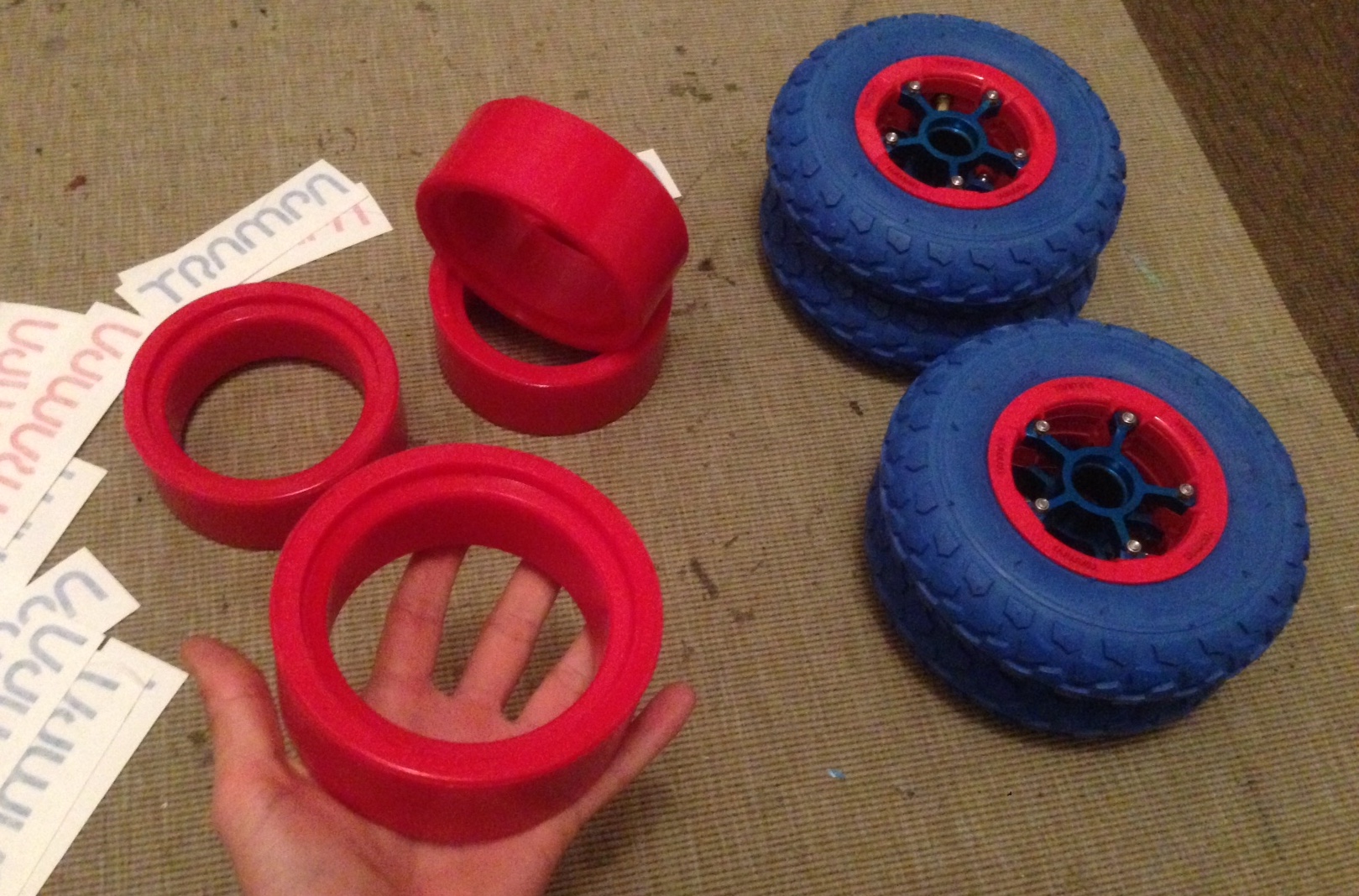

Here we go. Je vais m’occuper de faire les drivers qui vont bien pour ces nouveaux jouets, ça va encore couter une blinde.
:stuck_out_tongue: wouhoouuuuh !! L’assortiment pneu bleu jante rouge etoile bleu est diiiinngue !
haaaa et les p’tit proto yummy gummies, t’as choisi rouge !? :slight_smile:
yeah ! Pour l’assortiment j’ai mixé les deux pour tester, et je suis d’accord avec toi : ça a l’air fun !

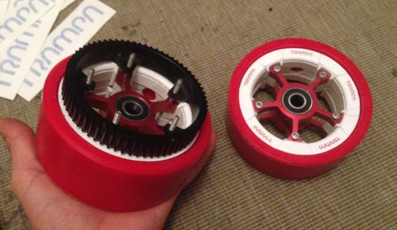

Pour les gummies j’ai pris les rouges car Jens avait pris les bleus ! Je pense que son build avec le direct drive va tout defourailler. J’ai vraiment hâte de voir sa vidéo! La clearance en mes poulies AT en 66T est vraiment très minime … mais assez pour faire l’idiot en attendant que je design les poulies à ma sauce. En plus c’est plug and play sur ma board, donc top.
Allez d’autres photos !
Sweet :slight_smile:
Ouai, 6384 170kv sensored - DD ratio 4:1 sur ces p’tites roues :o haaaaaannn et en 12s XXAh je sais pas ce qu’il nous prépare en new boitier custom 50mm d’ep :ugeek: C’est clair !
Je me demandais pareil, mon 42T passerait pas :lol: alors que le 36 ferais un peu comme toi :smiley:
Yes, je sais pas encore de combien je vais faire la poulie. en 200mm je suis en 66T et 107mm en 32T j’ai mis du 14T et c’est encore mieux. 42 pour du 125mm ca semble être un bon numéro

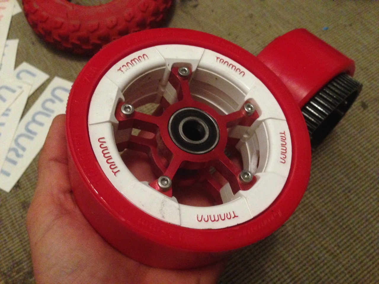

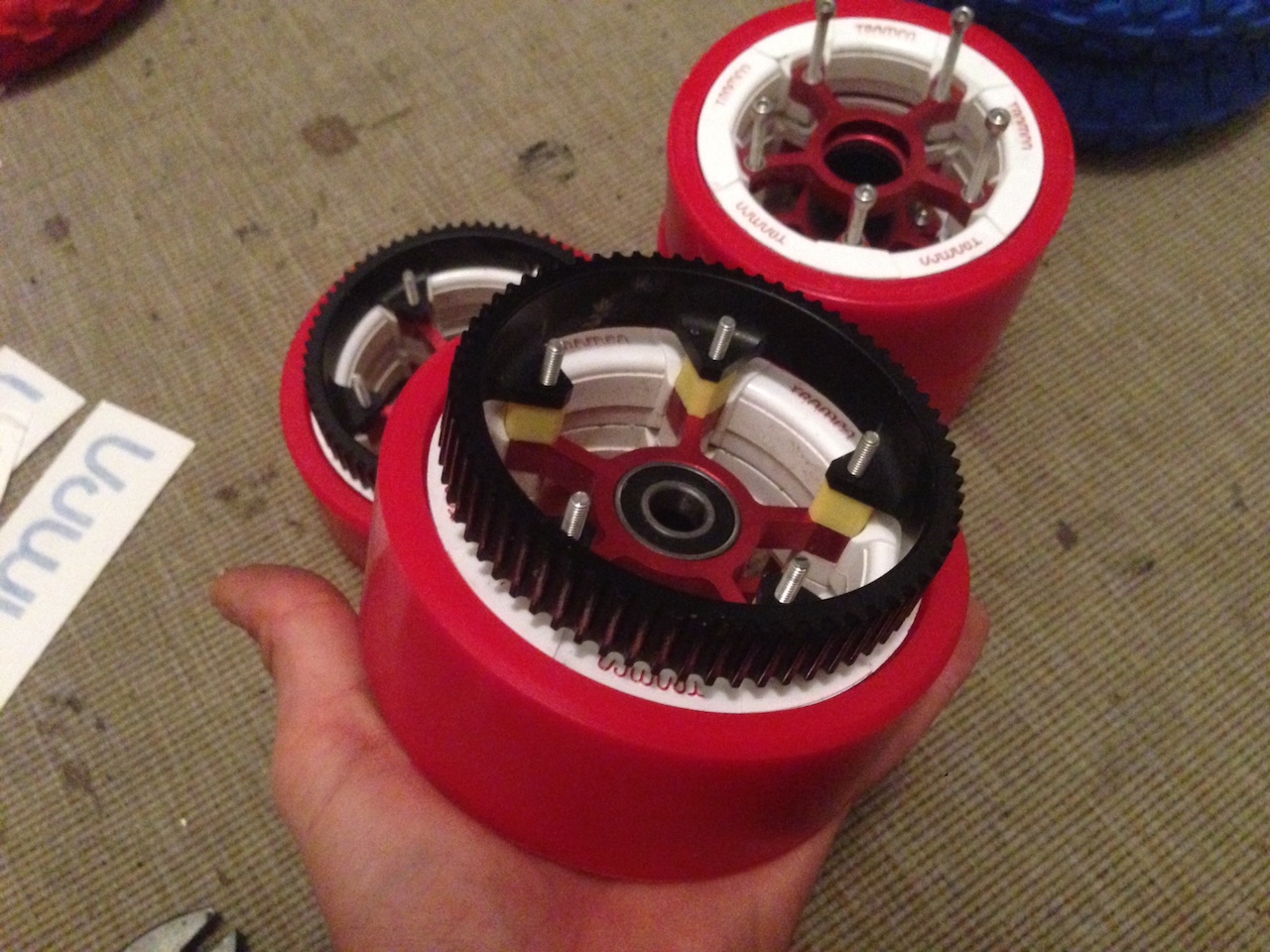

Je me lance dans la conception des drivers, ce sera plug and play et en 42T.
Ca va pas être simple en 42T car les vis des hubs… arrivent pil poil au niveau des dents! damned. Je vais devoir soit faire un adaptateur, soit intégrer le pad vis directement et se passer de l’écrou nylon, soit trouver une solution plus maline.
Et fabriquer des jantes avec une couronne intégrée ? c’est du boulot mais surement possible non ?
