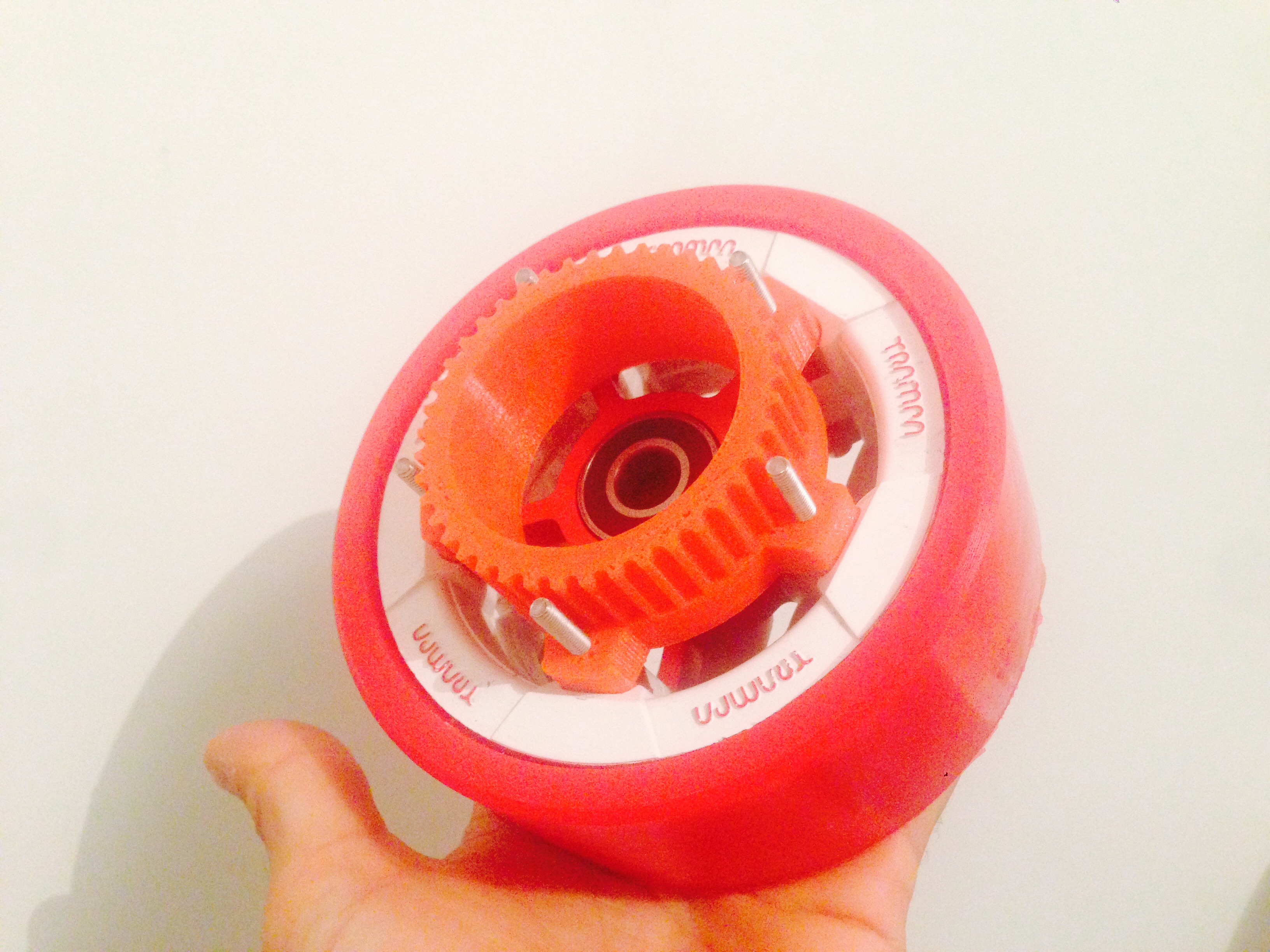

J’ai prévu aussi de faire des jantes complètes d’ici quelque temps à ma sauce. Ici l’idée est de commencer par le driver.
Voici ce que ça donne. J’ai pas les bonnes longueurs de vis mais suis assez content du résultat. Je vais rajouter 2mm afin d’avoir du 17mm (au lieu de 15) et laisser une micro marge d’aisance sur la poulie. Les trous de vis auront un pas de vis ce qui évitera les boulons nylons.

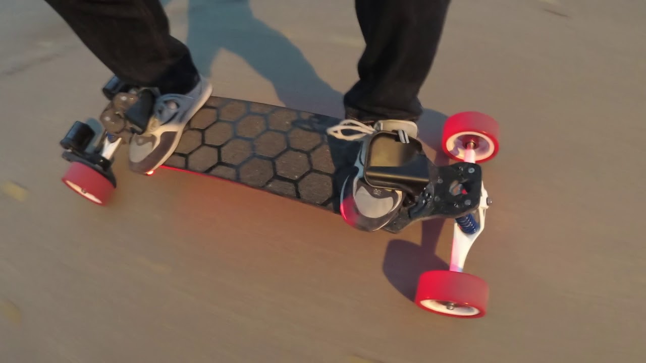

D’ailleurs en regardant ta photo sur eskate builders, je me posais une question
http://www.electric-skateboard.builders … u=pimousse
Je trouve l’angle du tail avec le deck super prononcé (plus que l’holypro) !
Effet d’optique ?

L’angle du tail est un effet d’optique.

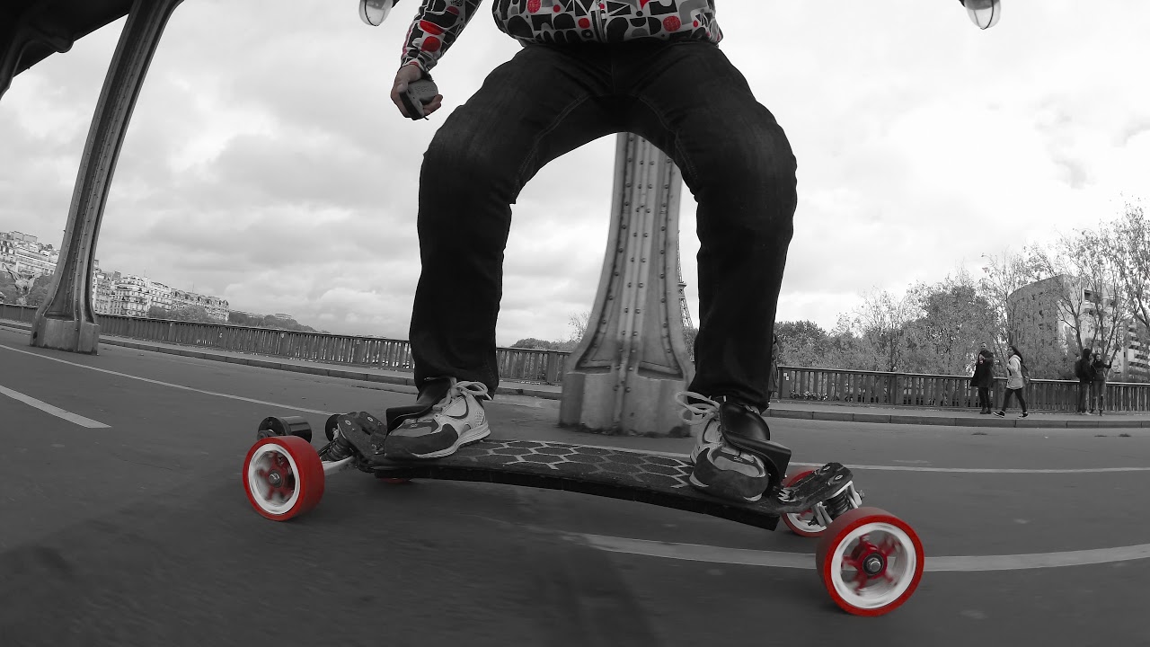

J’ai profité du rangement en cours, de la météo hivernale et pluvieuse pour faire un peu de maintenance/vérifs sur mes decks. Ca sera aussi l’occasion de tester de nouveaux moteurs Trampa en 156kv avec le dernier upgrade VESCTOOL.
Hâte d’avoir un retour en comparaison des sk3 et des maytech!
Ouai carrément !
En tous cas niveau look ils assurent avec trucks et hub blanc :stuck_out_tongue:
Yes, je vais tester ca surement samedi. Tout est finish et la board ready!
Toujours aussi top cette board. Rapide essai des moteurs Trampa 154kv. Vraiment une tuerie. Bien content d’avoir visé le 150kv car super équilibré et polyvalent et en 12S c’est toujours une tuerie.

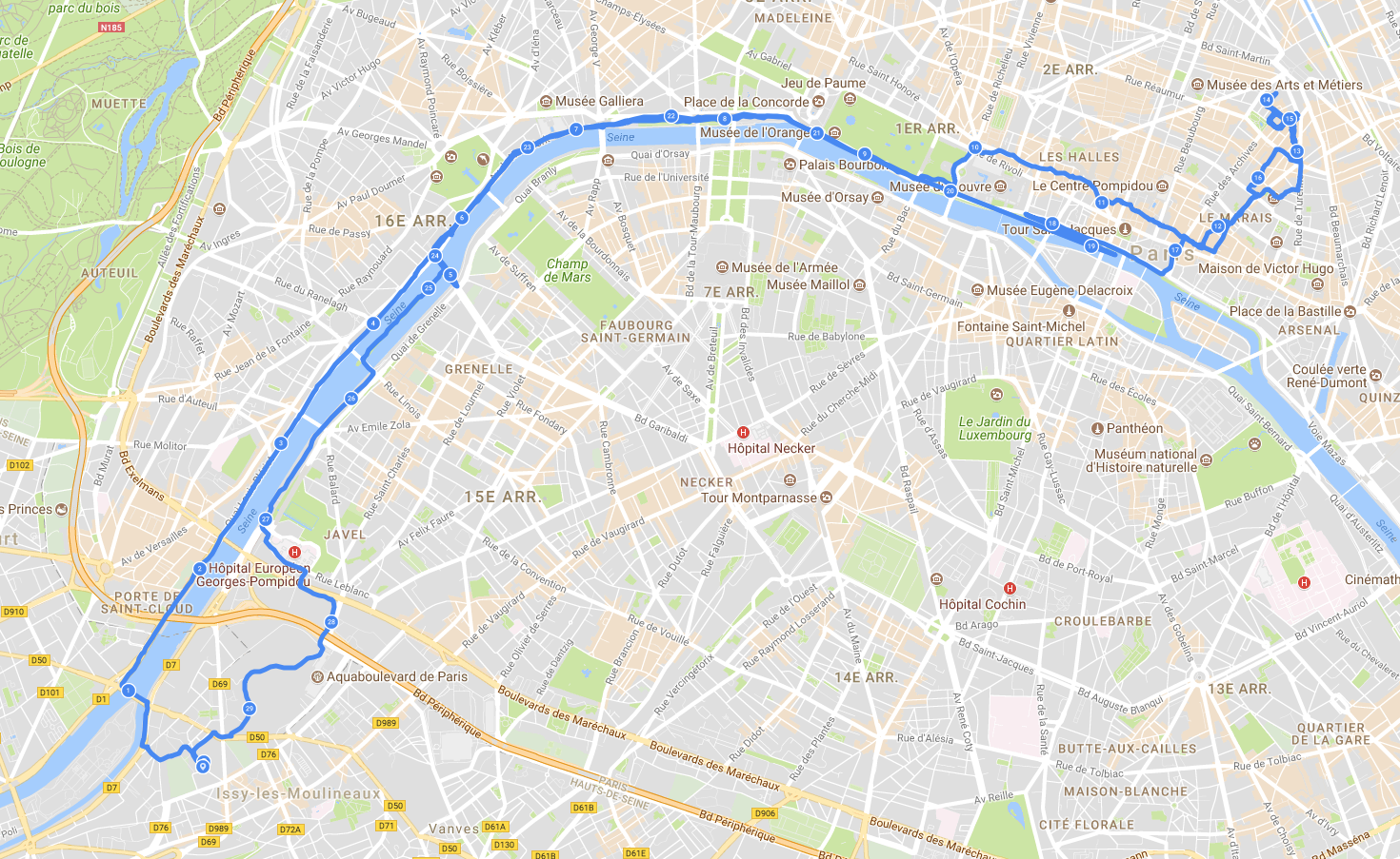

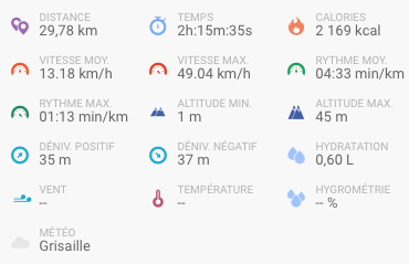

30 kms avec un seul pack…c’est énorme…
@okp : 30 km t’as vraiment le temps d’en profiter! Et 49 km/h max! J’ai atteint 46 km/h avec les ROXXY et ça fout bien les jetons déjà… :o

@DavidC 30km et il lui reste encore la moitié !
49kmh et il lui en reste encore plus de 10 sous la gâchette!
