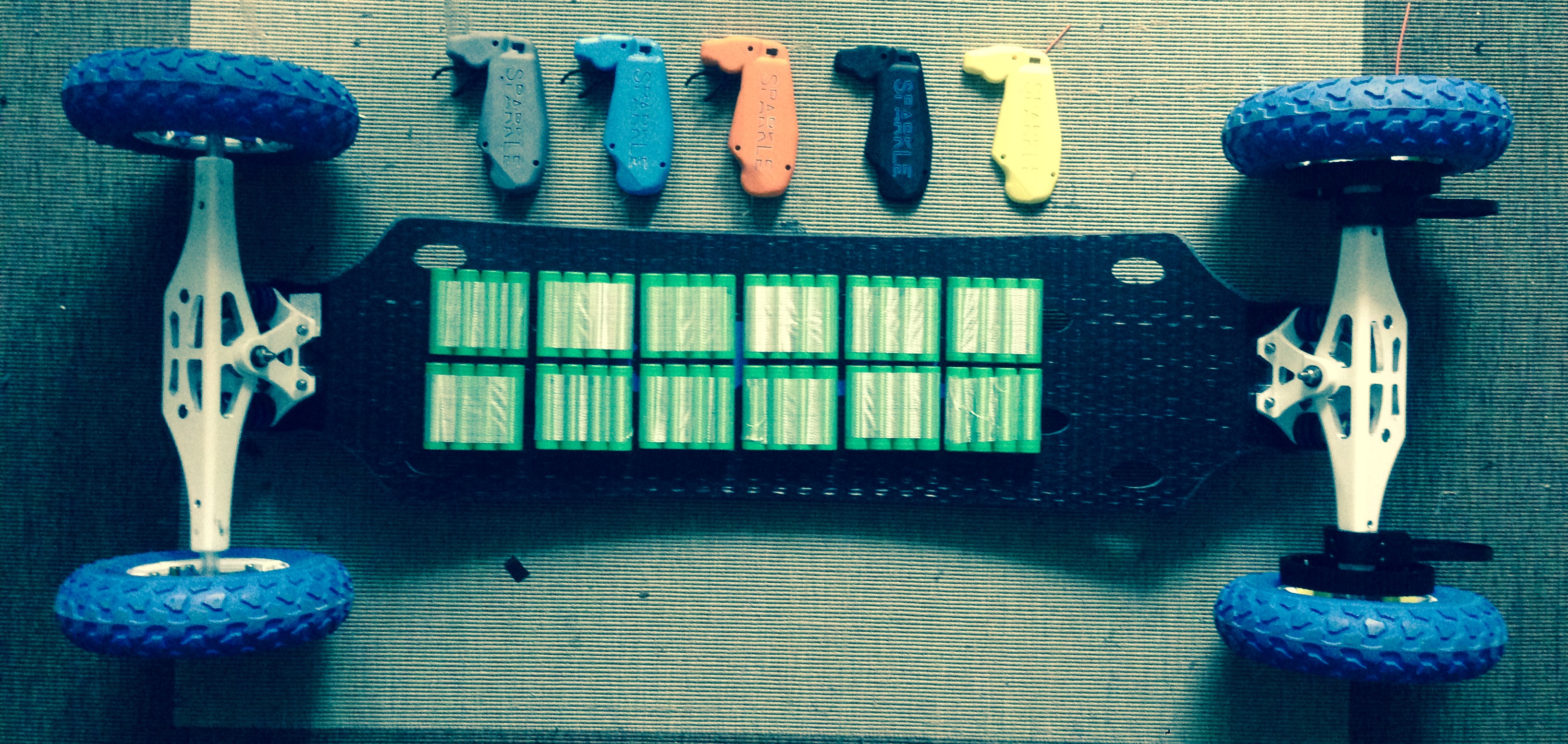

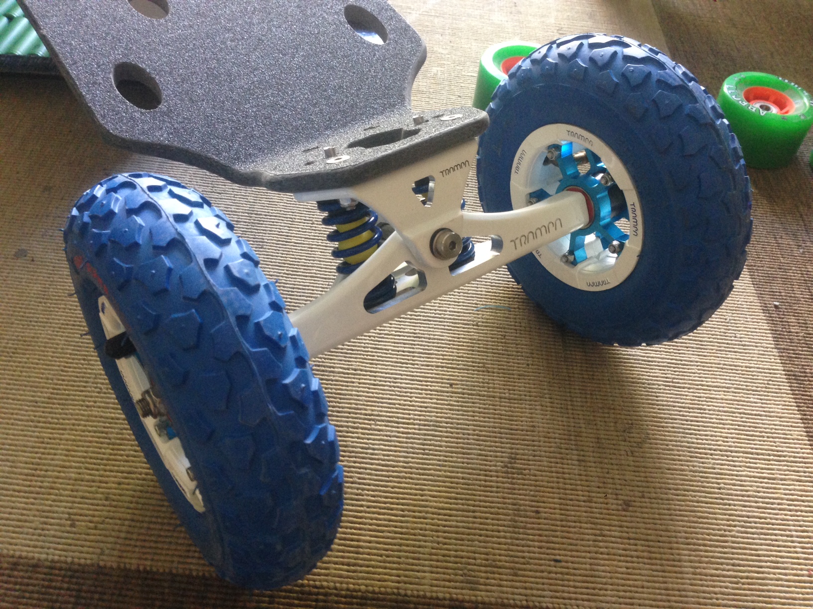

T’as remis tes trucks de mtb !? (T’étais en spring au début)
Tu repasses les spring sur la blue beast ? (ça passe sur un deck longboard pour le wheelbite ?)
Bim, bon gros 12s 4 Tu pars avec quelles cellules là ? (Du coup t’es plus en 12s4Ah T’annonce cb là ?)
Hey, Ils sont en spring aussi; je touche pas la blue beast qui fonctionne comme une horloge.
Pour les cellules, comme d’habitude; des sony VTC5A - A priori même specs que pour la Blue Beast sauf l’autonomie; probablement 40km environ à la louche.
