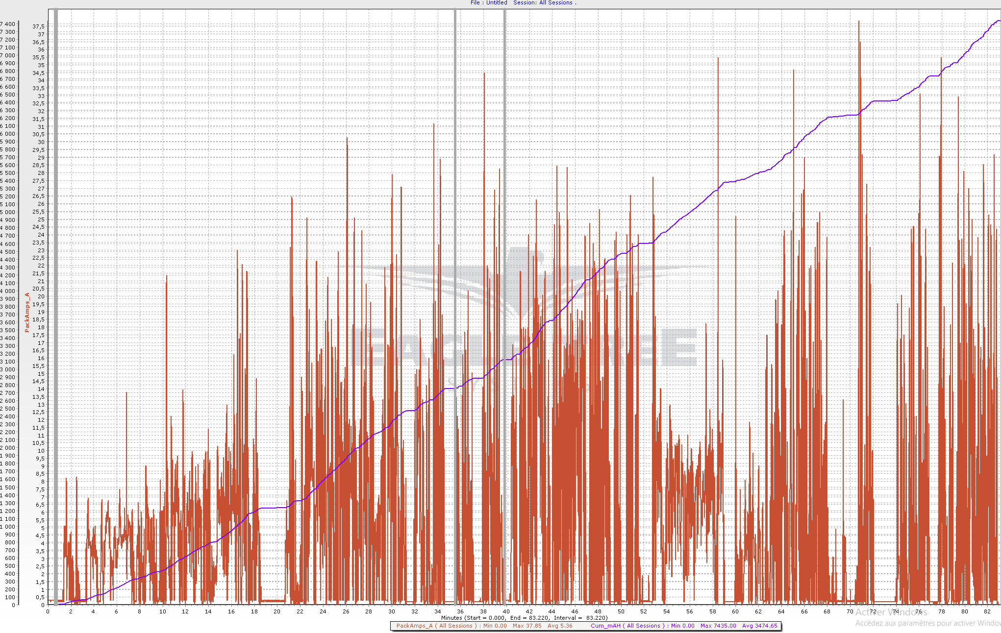

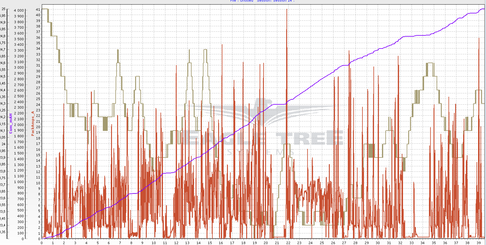

Quelques news de consommation. Max Amps en urbain “mode okp” moins de 40A en 12S. Un super plaisir cette board. Le combo 12S avec du 150kv ca fait un setup ultra smooth avec une gouache énorme.

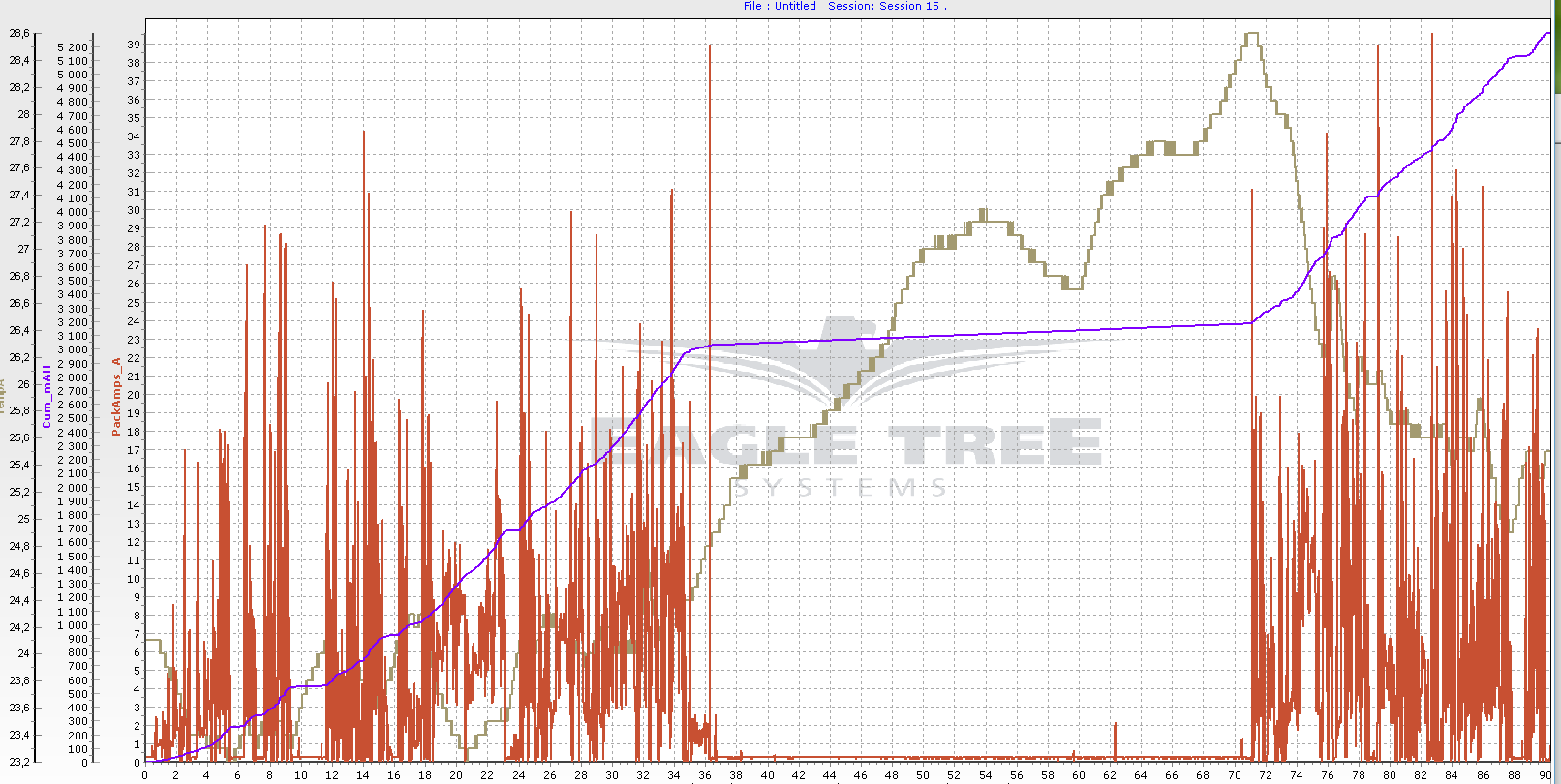

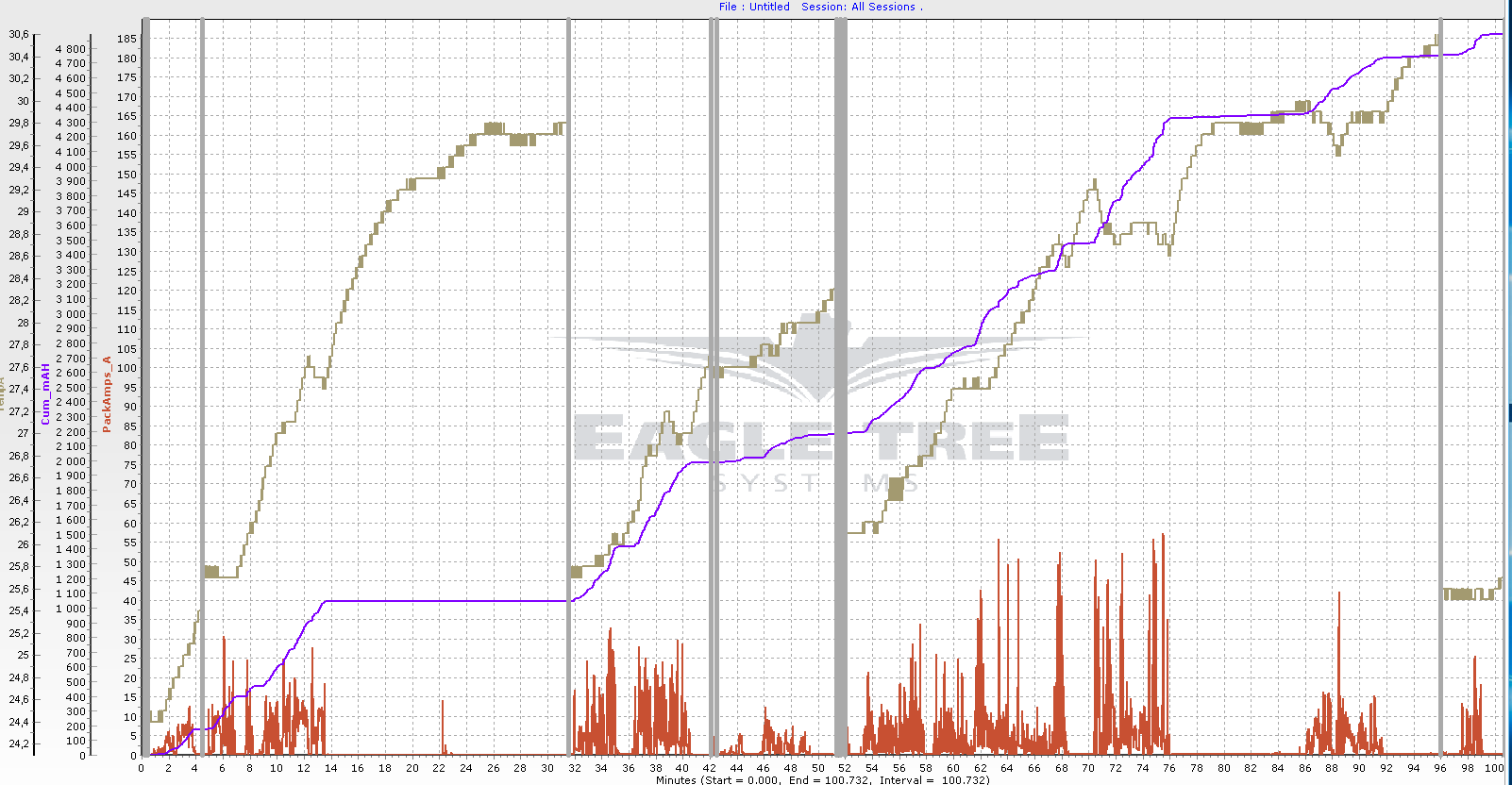

Update après la session d’aujourd’hui à Boulogne ou la board a tournée et qq accélération engagées dans les bois. J’ai ajouté la sonde de température.
