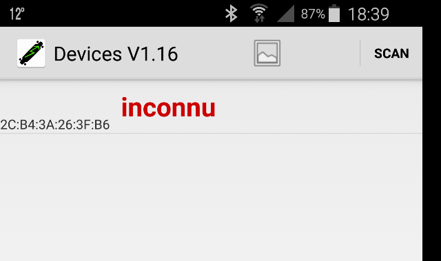

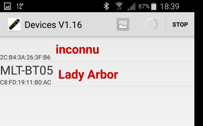

par contre quant j’ouvre vesc monitor j’ai ça
alors que je n’ai pas brancher la board
puis quand je l’allume ma bord apparaît
je me suis connecter à la board de werewolf cette semaine , c’est peu etre elle ,mais pourquoi je la voie toujours?
Je saurai pas te dire.
Les mystères du Bluetooth sont impénétrables… Dès fois je vois ma board du premier coup, dès fois je dois quitter et relancer l’app plusieurs fois.
Ok merci
Je vais tester tout ça ce week-end
Paufred, tu as le moyen de virer ma planche, en faisant un appui long, ou en bidouillant dans la page qui apparaît quand tu cliquez un coup dessus, je crois.
Non non, ce sont juste des périf’ Bluetooth qui trainent autour, genre moi j’ai l’enceinte Bluetooth qui apparaît dans l’App
Oui tu as raison
