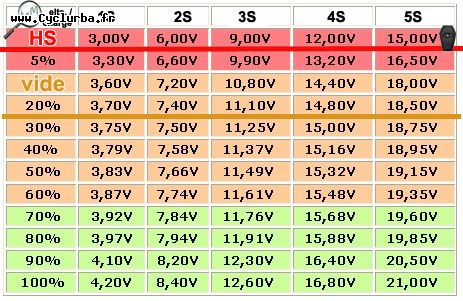

J’ai essayé d’adapter la courbe de décharge par défaut de Ackmaniac, pour être plus proche de la réalité.
Et les valeurs correspondantes :
Rien ne m’indique vraiment que c’est parfait, faudra que je teste ça sur les prochaines sorties
En tout cas ça a l’air pas mal cette courbe
Je crois que c’est cette courbe que j’ai pris aussi.
A la prochaine connexion, je prends un screenshot de ma config batterie.
PS : Ah mais t’es en Li-Ion ??
Je sais pas si c’est à moi que tu poses la question
Mais je suis en lipo
C’ est bien une courbe lipo !
Oui pardon, c’était à Werwolf que je m’adressais.
J’aurais dû citer son message.
Je suis en li ion ! Et c’est une courbe li ion a priori
