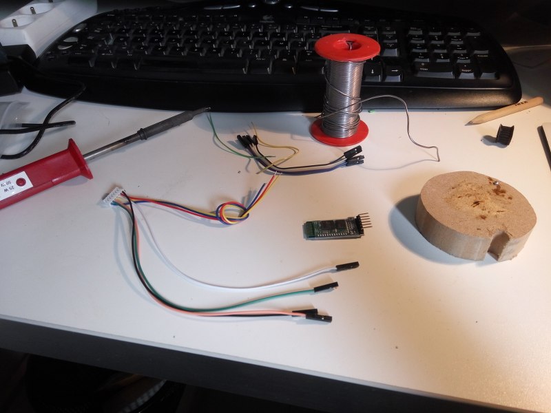

Tu vas souder le JST direct sur les pins du HM10 ?
Merçi Ww c’est vraiment sympa
Tu soude les cables au module + gaine thermo ?
Je me suis dit que j’allais souder aussi , mais reflexion faite, les pattes du Hm-10 seront plus safe si elles se tiennent toutes dans un connecteur.

Le mien est sur connecteur Dupont.
Heureusement en fait, parce qu’au début j’avais un HC-05 pour l’app.
Ce sont exactement les mêmes pins que le HM-10 donc je peux switcher de module à volonté

J’étais parti sur uniquement un lien vesc <-> hm-10 et je pensais que le jst 7pin suffisait

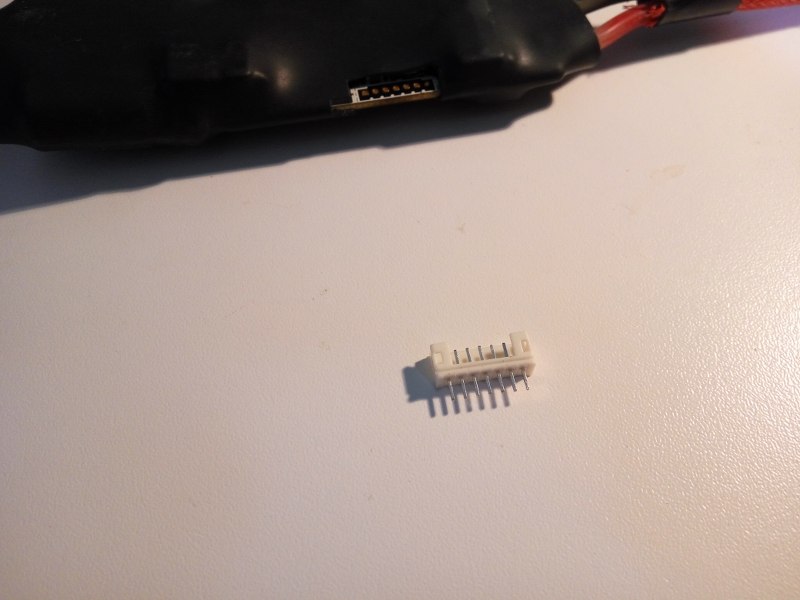

JST-PH 7 pin c’est pour connecter au VESC, mais de l’autre côté, soit tu fais le porc et tu soudes les fils direct sur les broches du HM10 soit tu utilises un connecteur Dupont (4pins suffisent) pour faire un truc propre.
Ok, merci ! du coup c’est parti pour une autre commande
