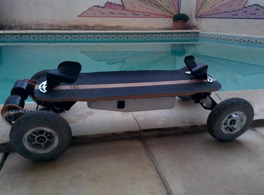

Build fini et pleinement fonctionnel, mes critères cités ci-dessus dans le pitch de départ sont bien respecter sauf concernant la taille qui n’est au final pas beaucoup plus petit.
Cette board c’est de la bombe je l’utilise en tout chemin dans un milieu urbain Terre/gravier/trottoir/herbe/fissure/bump elle ne fait pas beaucoup la différence, grâce au hooks qui permettent le saut les trottoirs ne sont également plus un problème à condition d’avoir la puissance nécessaire pour soulever les 12kg à bout de pied.
Une planche versatile a rider sans interruption du départ jusque l’arrivée.

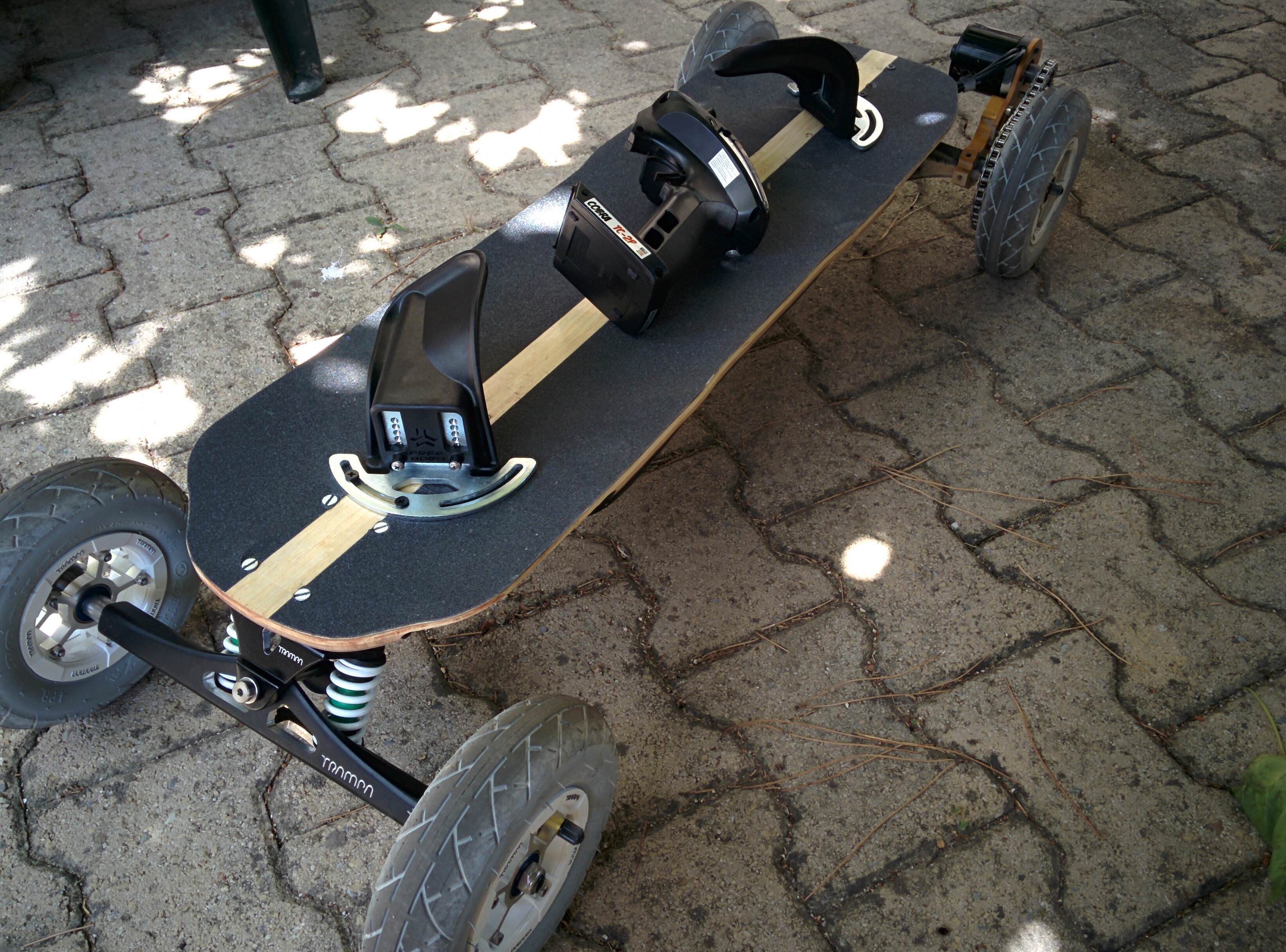

BOOM !
Deck UNIK
2x6S 12Ah
focbox
dual 130KV sensored

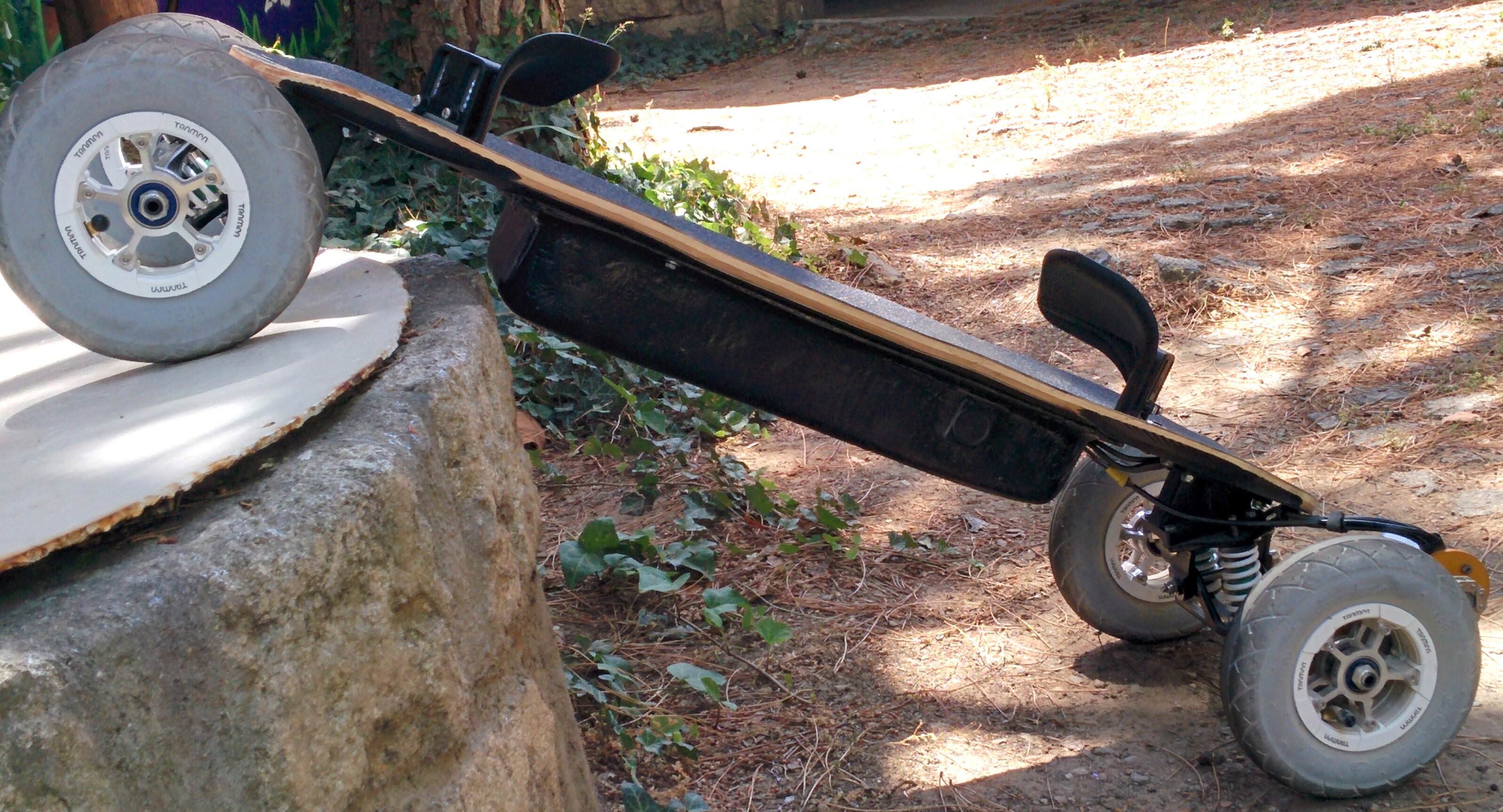

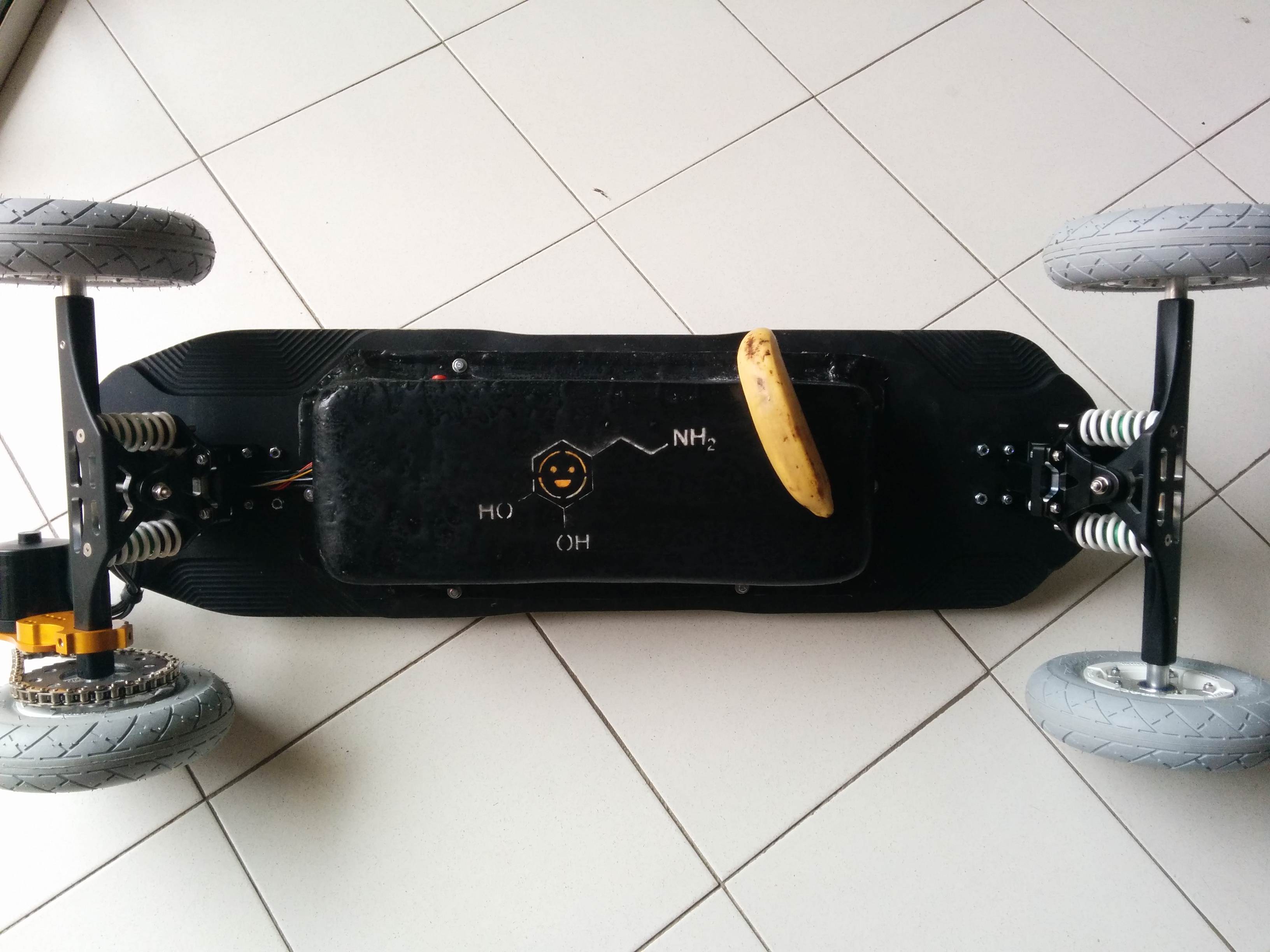

La nuit a porté conseil, alors, la première idée était d’utiliser une soucoupe de bac a fleur recouverte d’un feuille de carbone mais les dimensions était trop petites du coup, ça va se faire en deux sous-couches de fibre de verre 380g/m² de densité avec une couche de carbone en top pour le look noir. Pour la déco je pense me faire un pochoir d’une emote ou d’un smiley simple qui va être paint à la bombe orange/blanche pour rester dans le thème + époxy en glaçage, comme OKP l’a fait avant moi ponçage ultra light pour casser la brillance et finir de scellée le tout. Je n’ai jamais fait ça, j’ai vraiment hâte.
J’ai scavenger des blocs de polystyrène dans une poubelle il faut que je réceptionne mon deck et mes batteries pour faire mes mesures et commencer à tailler la Shape de mon boitier heureusement, bruni pagan m’aide a patienter. (Et oui, je chante et tout, la total)
