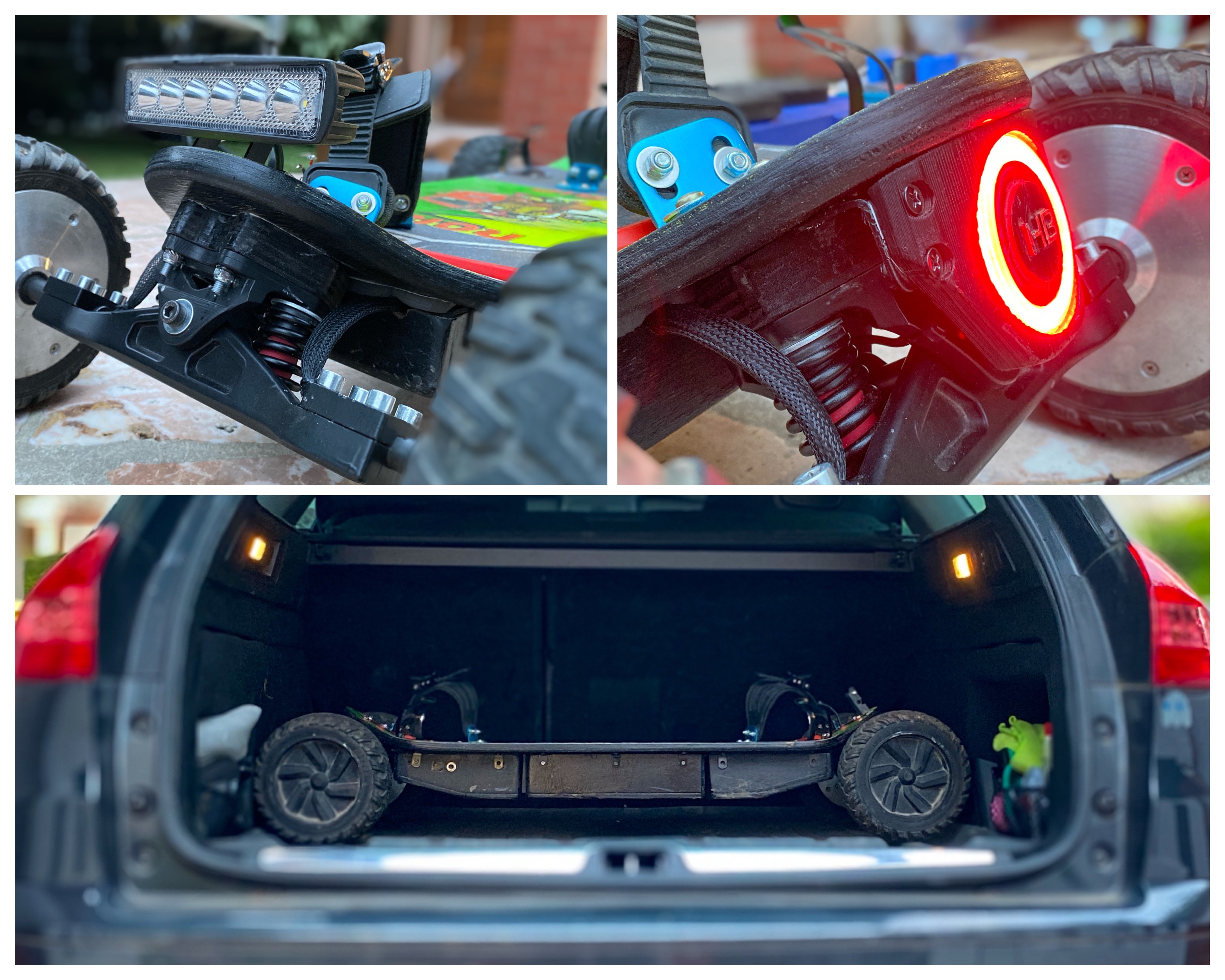

Oui j’avais fait au max pour que la board rentre bien dans mon coffre de voiture, et au final j’ai de la marge
Pareil. Au début mon mtb passait pas en largeur dans le coffre
maintenant si avec le deck de Gols et des pneus plus petits.

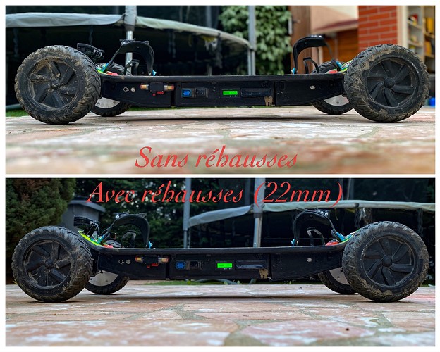

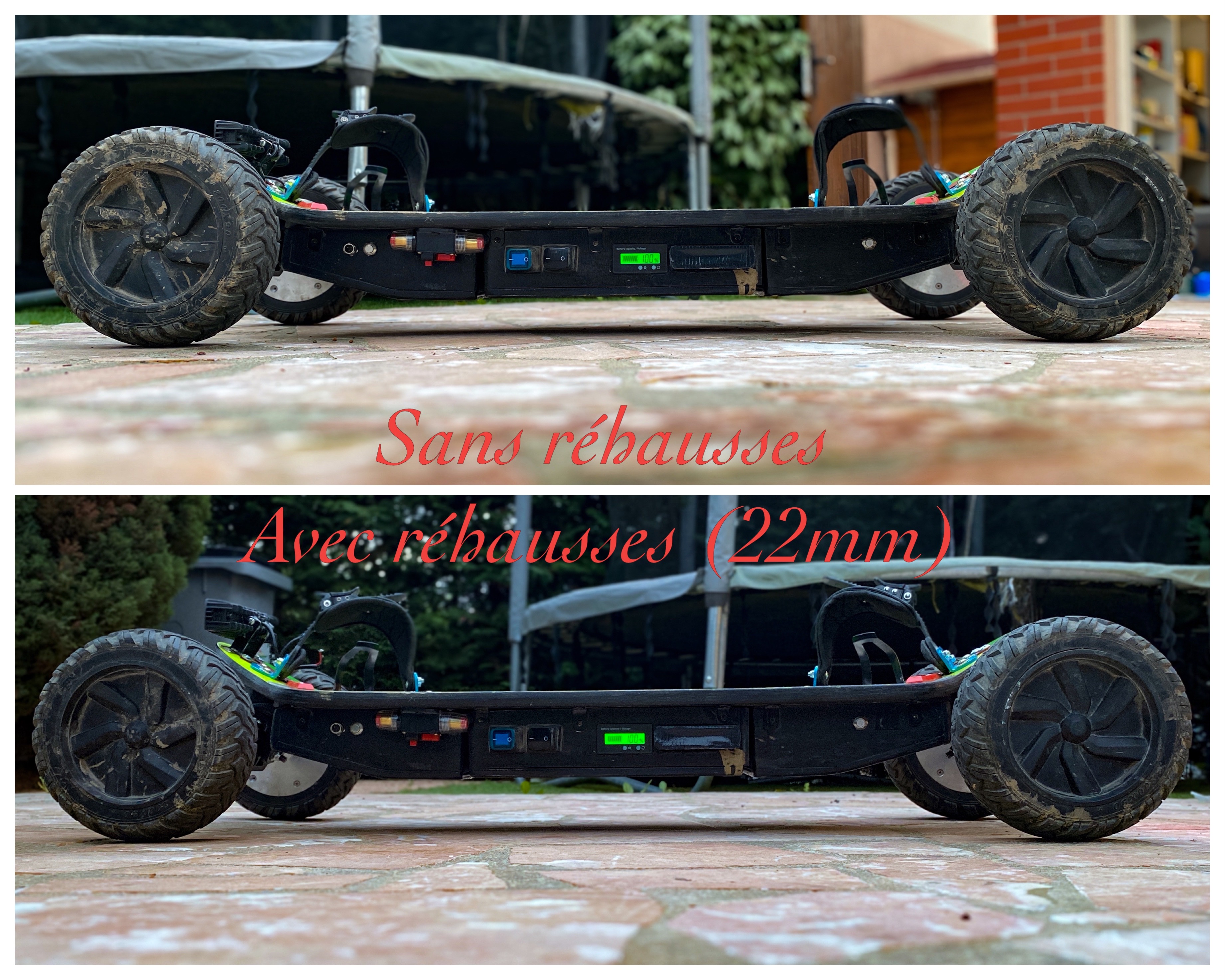

HummerBoard V1.3
- Trucks montés dans le sens « normal » pour plus de stabilité,
- Passage en ressorts durs av/ar,
- Fabrication et montage de rehausses de 22mm pour compenser la perte de garde au sol due au retournement des trucks excentrés.
Il passe tout juste dans le coffre

En fait la compression ne me pose pas d’inquiétude, c’est plutôt les mouvements de torsion latéraux: lorsqu’on bute sur une racine, ou pire un trottoir par exemple.
Je constate que le train avant se desserre assez facilement à cause de ces « chocs », sans parler des boulons qui parfois se tordent… J’ai mis du frein filet sur les boulons nilstop pour aider au maintient lorsque j’ai monté mes rehausses en bois, et j’ai collé celle du train avant pour limiter les rotations possibles.

quelle epaisseur ?
Là j’ai mis du 22mm c’est pas trop mal. Besoin de tester, mais ça semble quelques mm plus haut qu’avant que je retourne les trucks, sans rehausse (V1.2).
