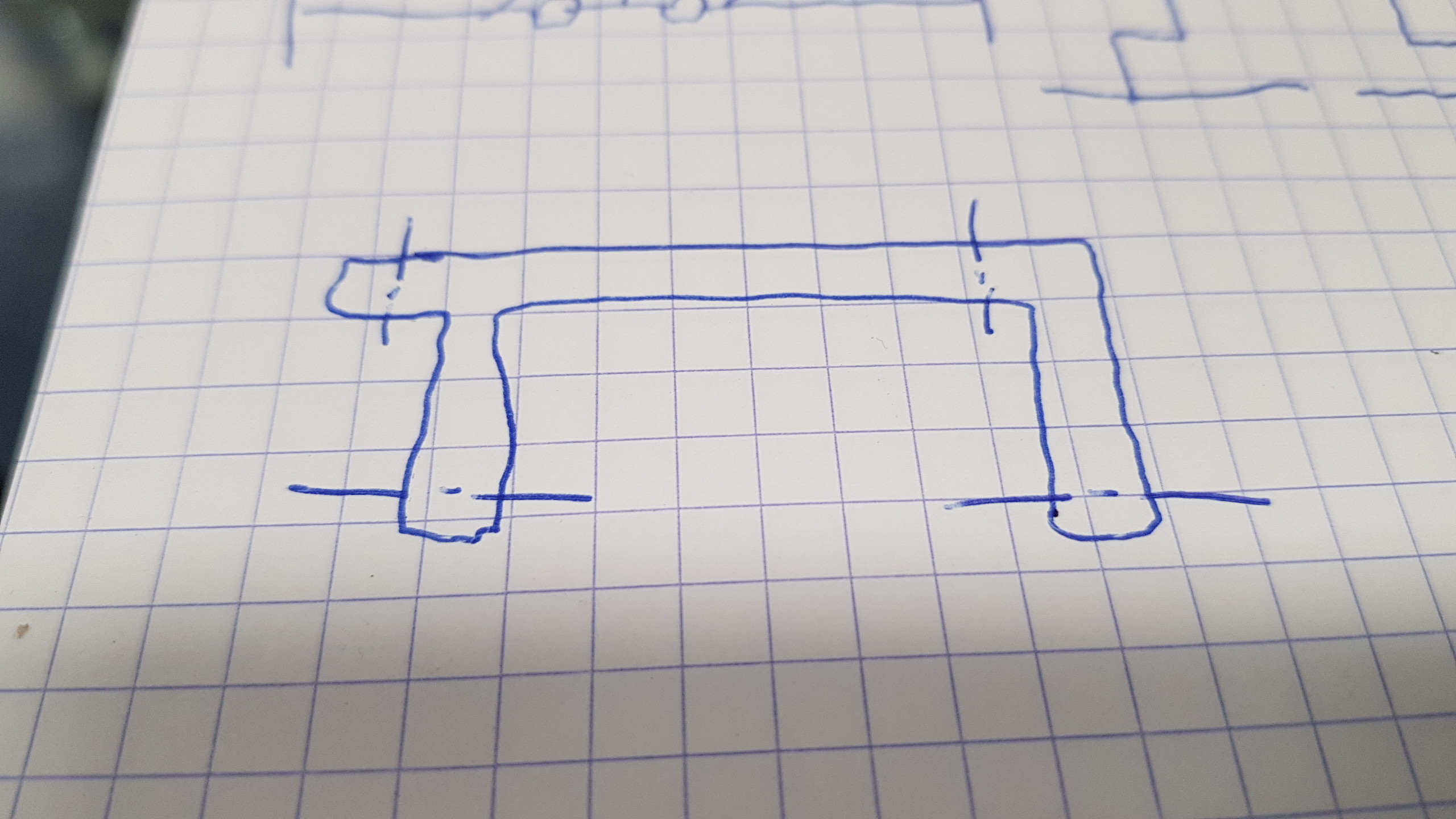

Pour que ta garde au sol soit comme avant, il faut que l’axe des roues soit a la hauteur de ton boîtier ( voir photo)
Pars sur 20mm de cales pour commencer
Oui c’est ce que je disais, rien pour des trampa, sauf des risers inclinés.
Pas trop compris @Gols ta notion d’axe de roue et planche.
Je vais me fabriquer des cales en contreplaqué du coup, et commencer en 20mm
Tu colles la cale à la planche ? (Colle à bois ca le fait ? ou Araldite ?
Non ne colle pas la cale a la planche elle sera serré ça suffit, tu peux mettre une couche de liège entre la planche et la cale pour limiter les vibrations.

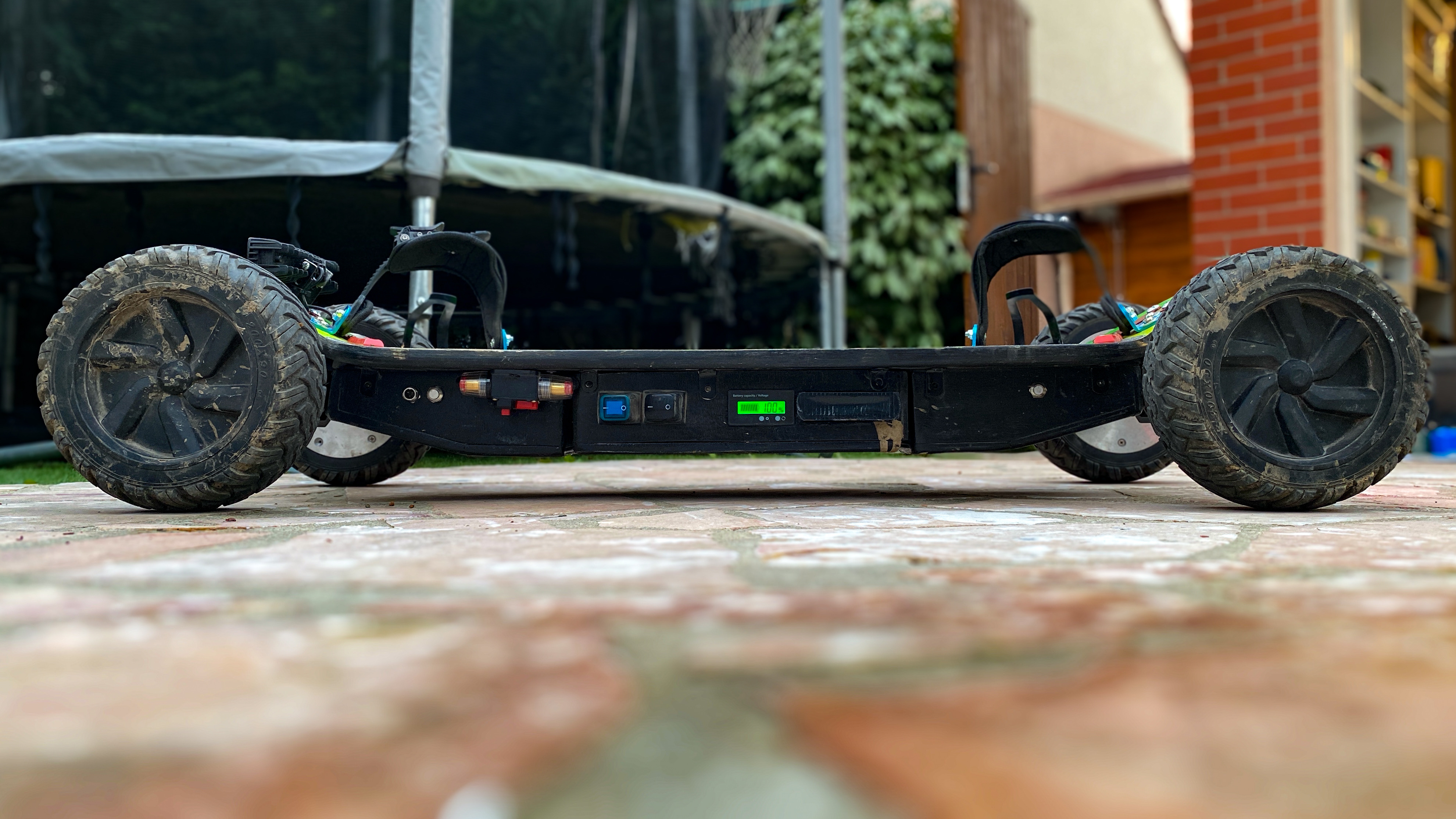

Si tu regarde la photo que tu a mis .tu remarques que si tu trace une ligne reliant les axes de roues .la ligne passe a la hauteur du plateau.
Il faut que cette ligne passe a la hauteur du boitier.
Pour simplifier tu dois remonter la hauteur du plateau pour que tu aies 1/2 roue de garde au sol
Oulà, si je suis ce que tu suggères je vais me retrouver avec une planche très haute
. Mon boitier fait 6cm de haut, ça voudrait dire des cales de 7 voir 8cm (à cause de l’angle) pour rehausser la board, ça paraît overkill, sauf si j’ai mal compris
