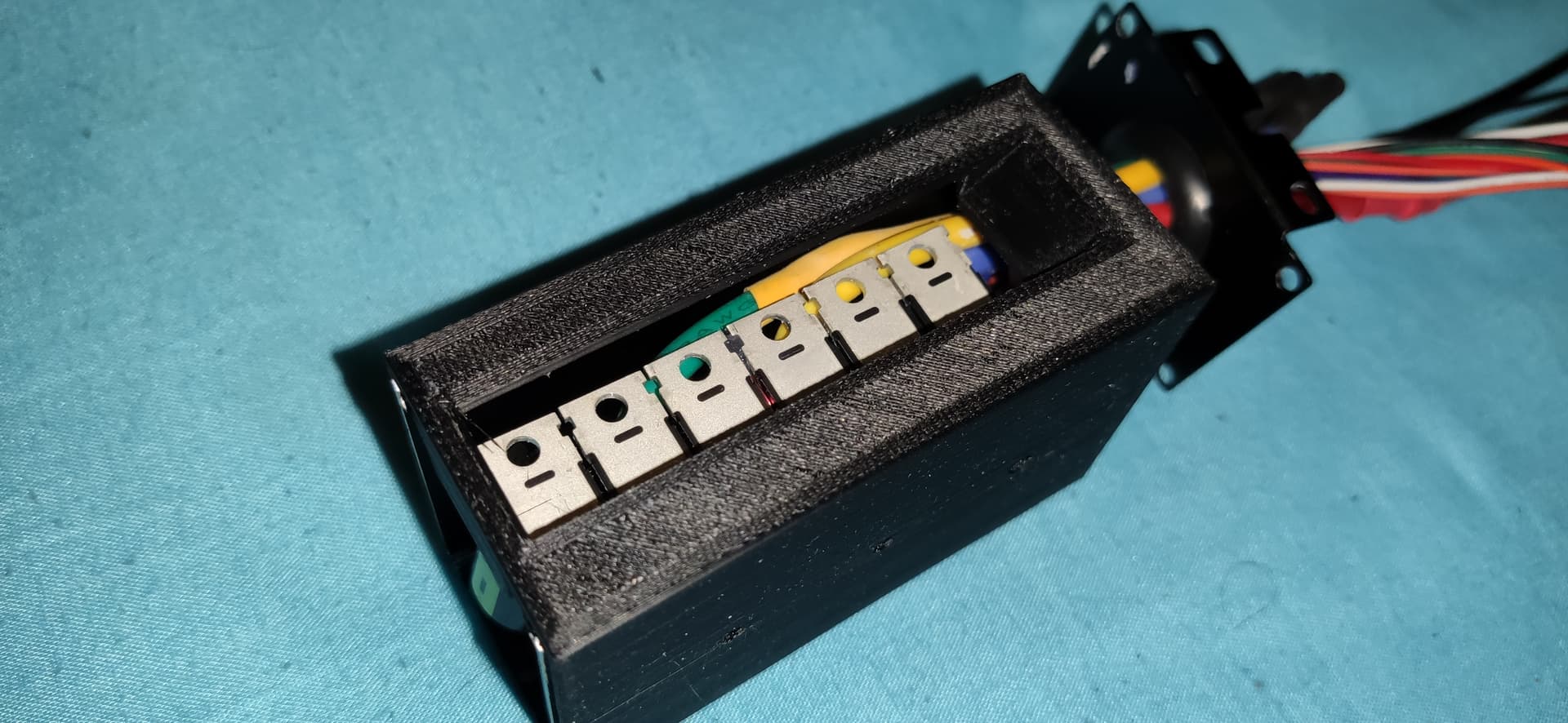

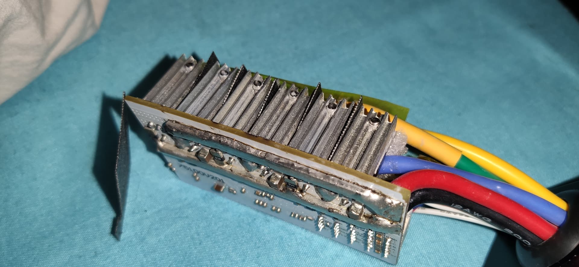

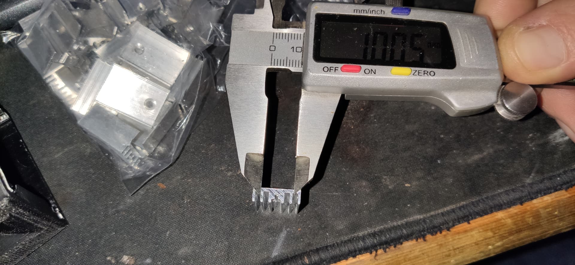

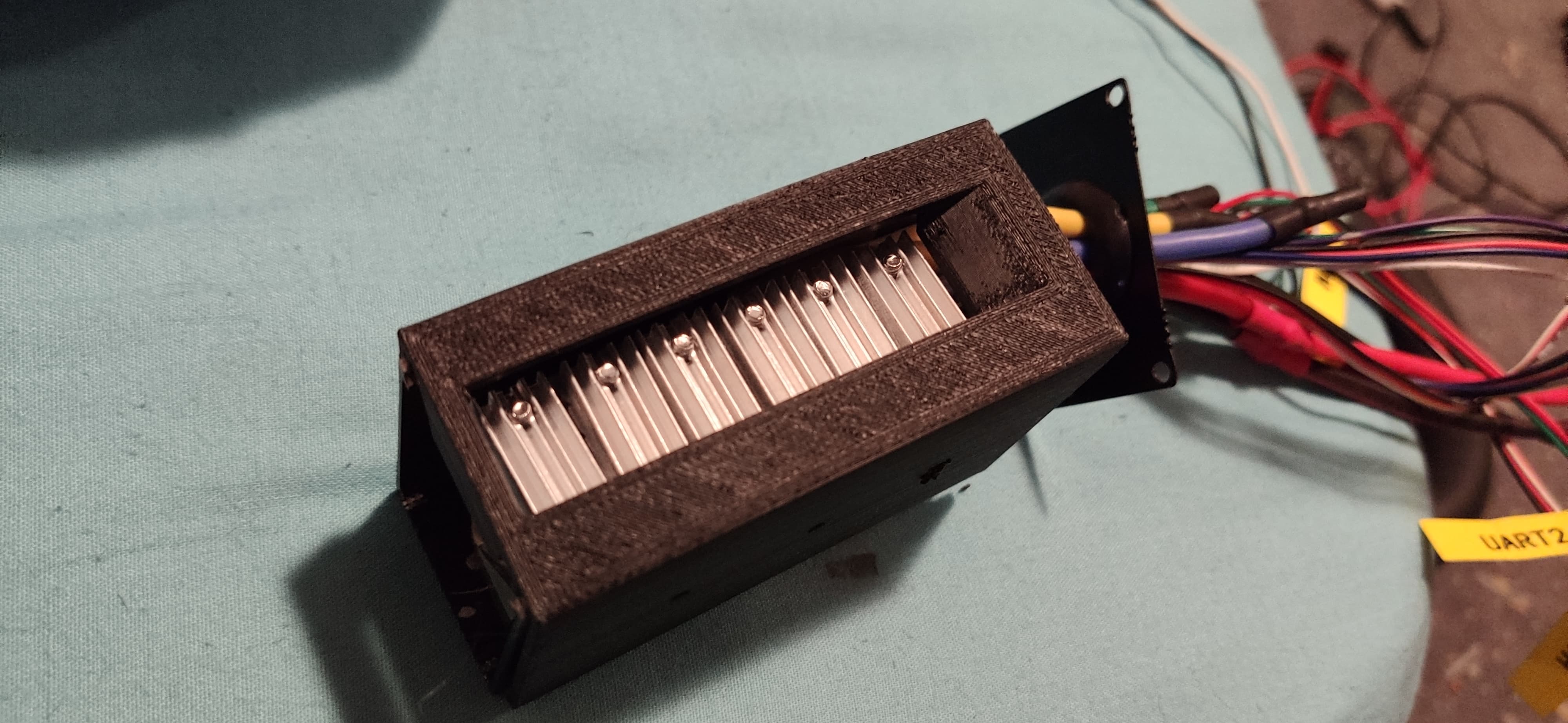

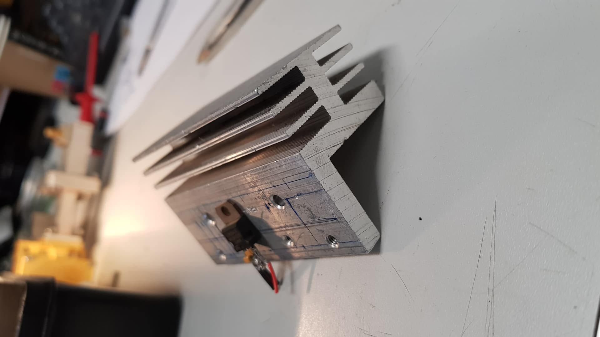

Le truc génial c’est que les 1cm de largeur correspondent parfaitement à la largeur du radiateur moins les deux « rainures » extérieur ce sera donc plus que facile à couper (même encore mieux avec son 0.machin mm de marge comme le montre la photo)
J’ai juste a ajuster la fenêtre d’ouverture de mon impression 3d et ce sera neuf dans le papier

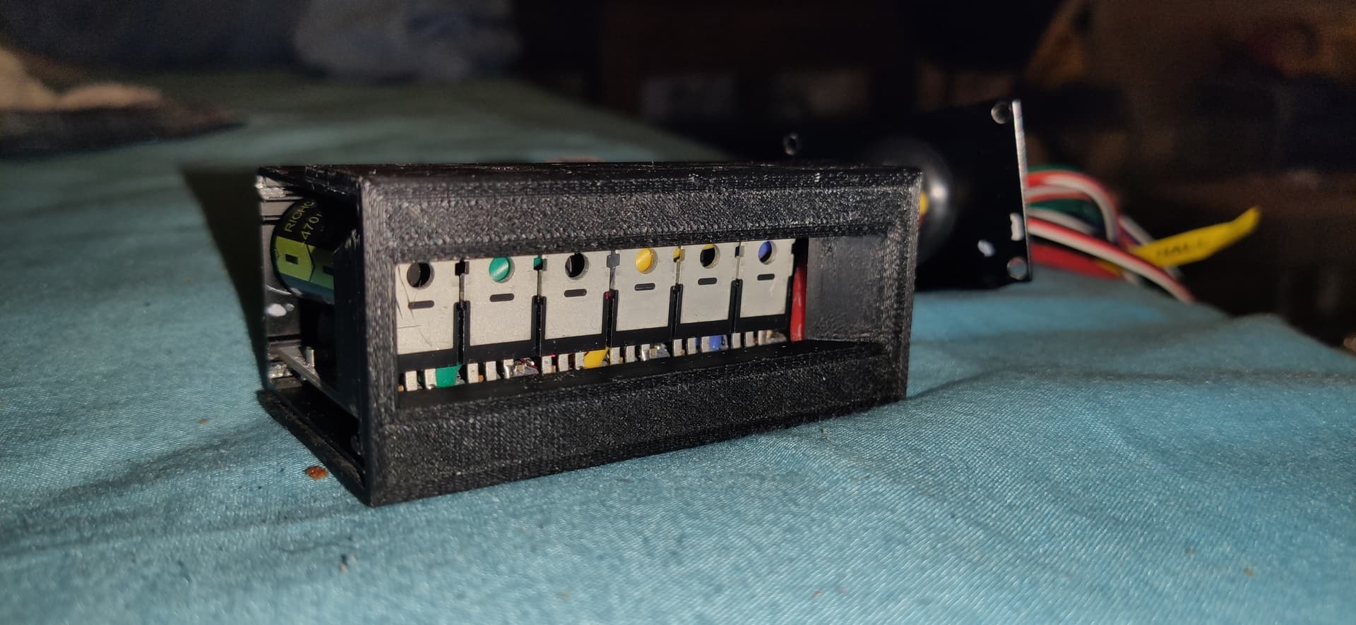

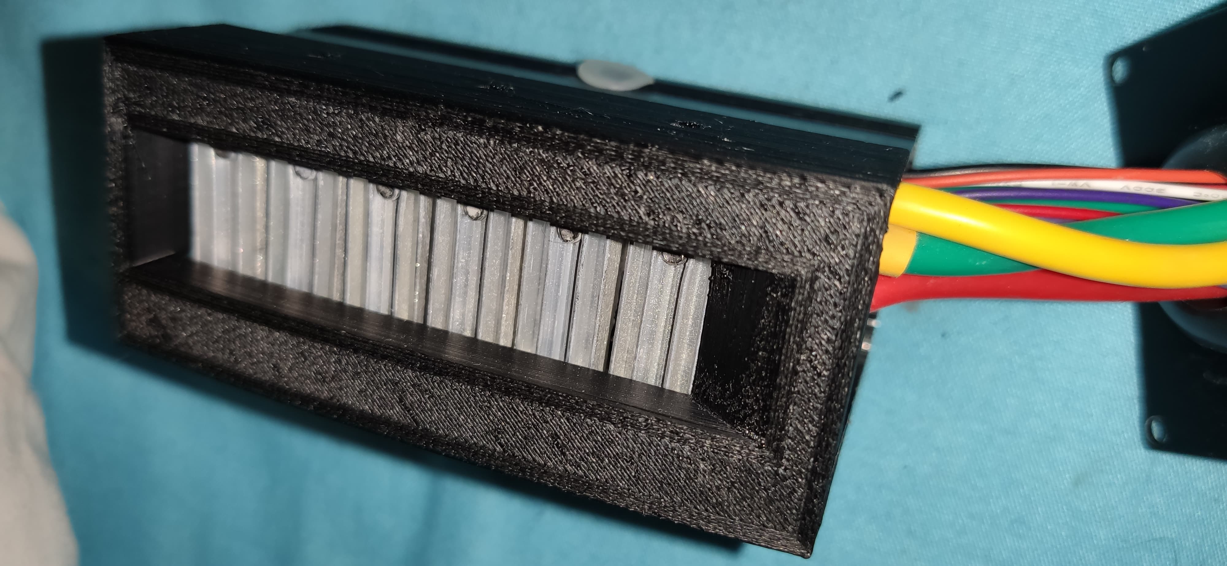

Voilà ce que ça donne :
Le fit est de base très correcte même si je vais reprendre le fichier sur quelques millimètres pas acquis de conscience.

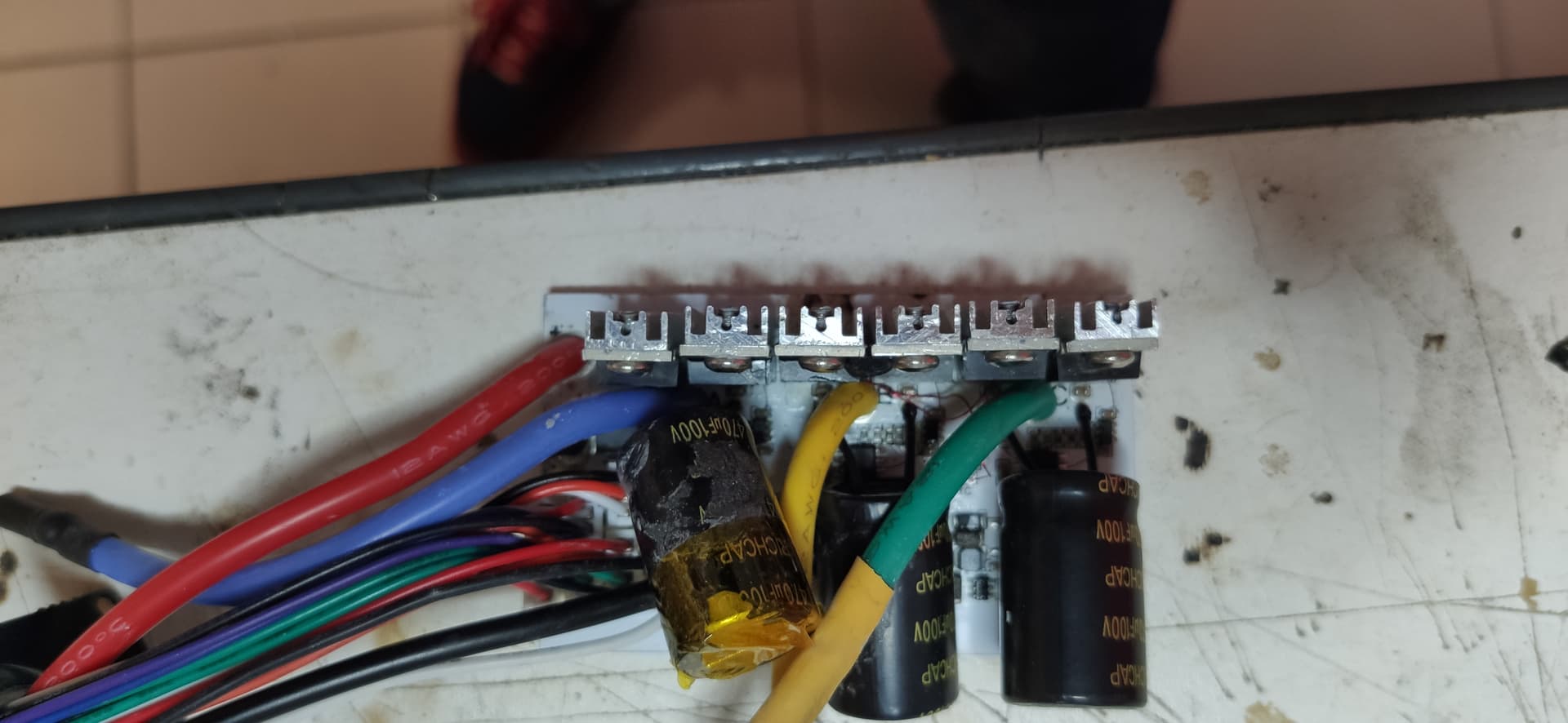

au final pas de kapton en isolation inter MOS, je vais couper des bouts de mes rafts d’ABS jeter des impressions 3d et les siliconer à la place, ça va rigidifier toute la rampe et sera mieux isoler.

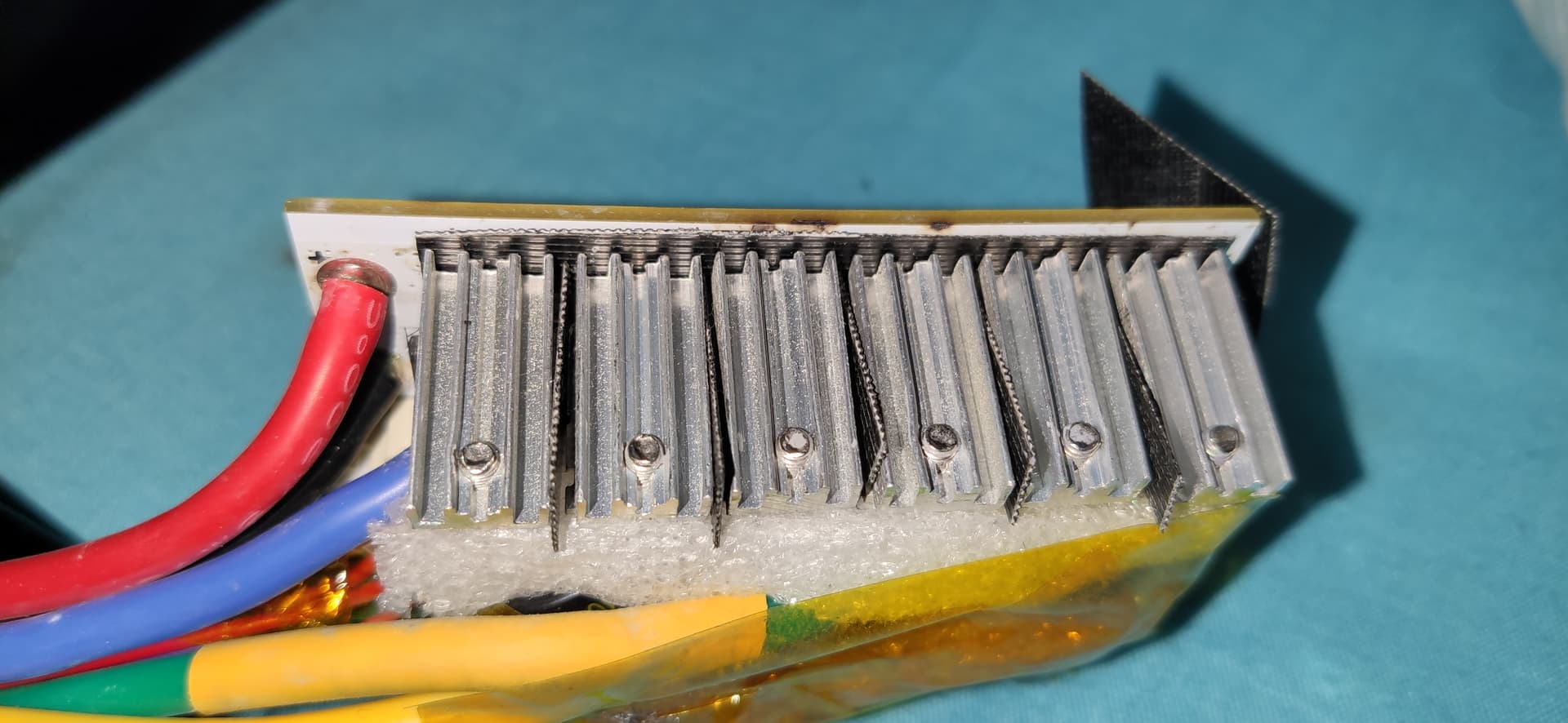

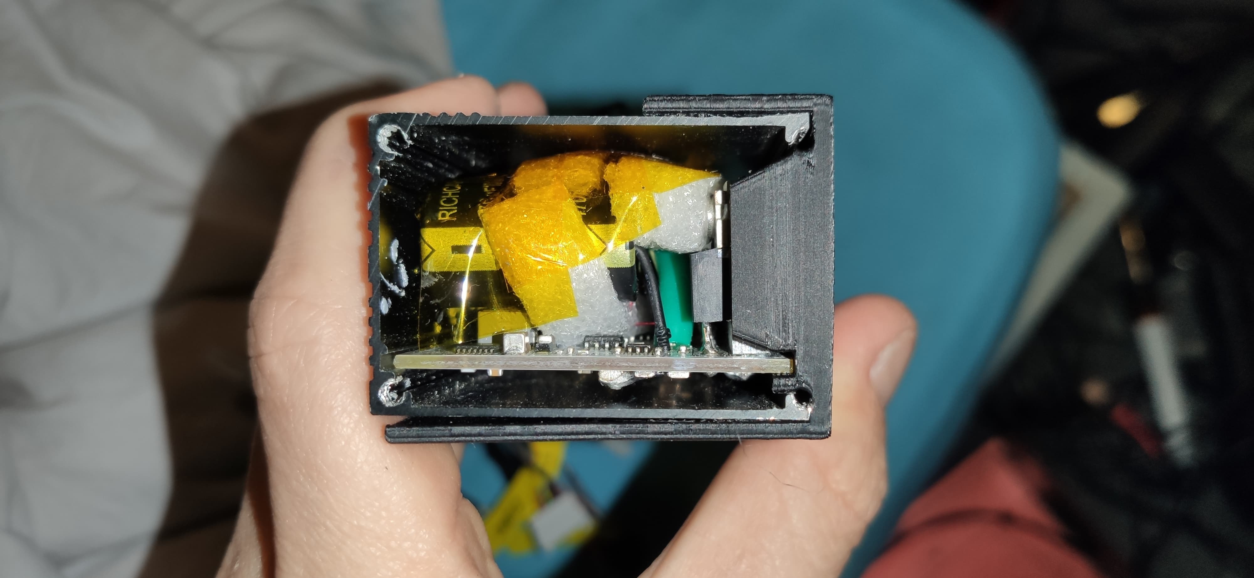

J’ai remis un voile d’étain sur les pates des MOS se fessant ils sont très peu flexibles en plus d’abaisser la résistance.

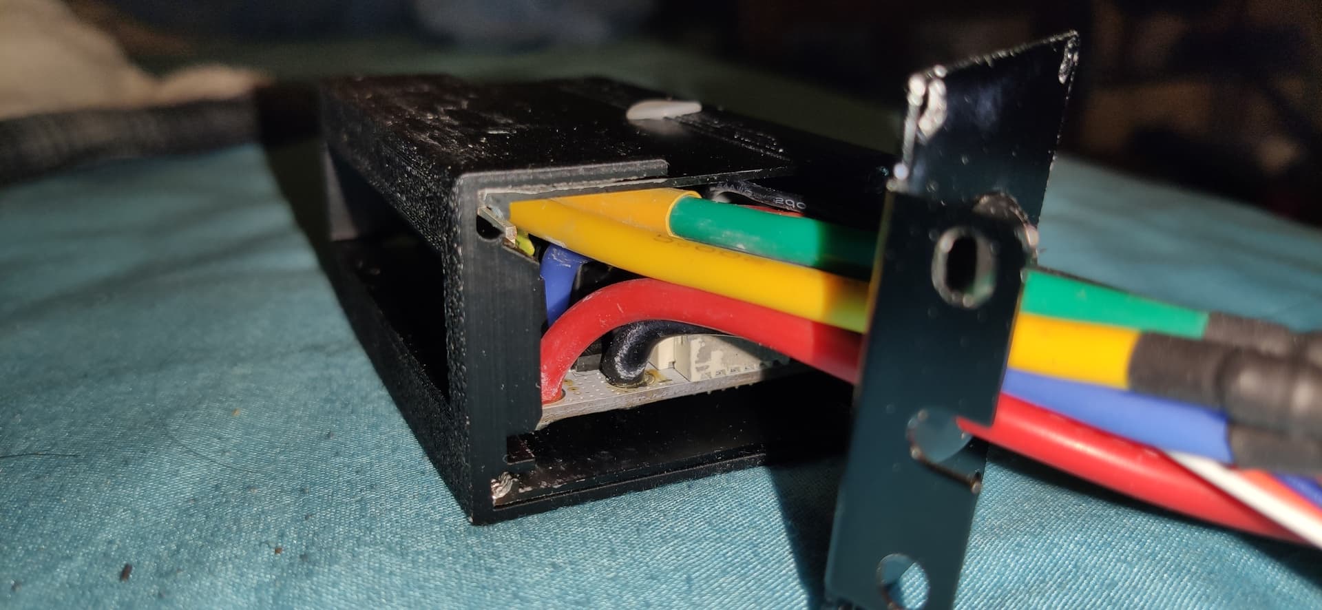

Enfin j’ai placer une belle bande de mousse entre les phases moteur et les MOS ce qui les poussent vers l’avant et les placent en appui sur le radiateur, ça bougera vraiment plus*
*Édit : Une montage comme ça en gros
Je pourrais me casser le c… a intégrer les ailettes d’isolation dans le design de l’impression 3d bien ca sera plutôt fragile je pense mais … j’ai la flemme quoi.
J’espère que ça refroidira assez . Au pire un petit ventilo …
Il y a une thermistance a plaquer sur le.mosfet du milieu?
Ya une thermistance dans du silicone pile au milieu des deux mosfetts du milieu ouai.
Mais la ca va pas chauffer franchement, en plus j’ai mis de la grizzly aéronaute en pate thermique aka la meilleur pate thermique du monde, suffit de lire des tests. Jamais ca thermal throttle.

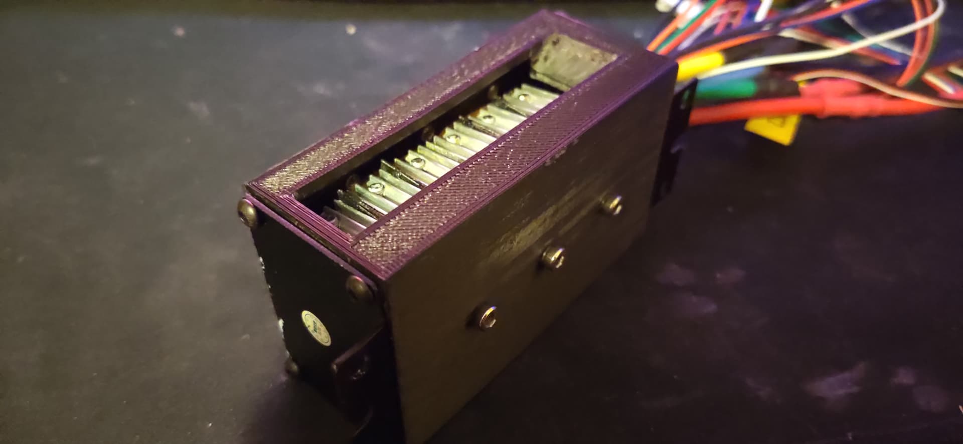

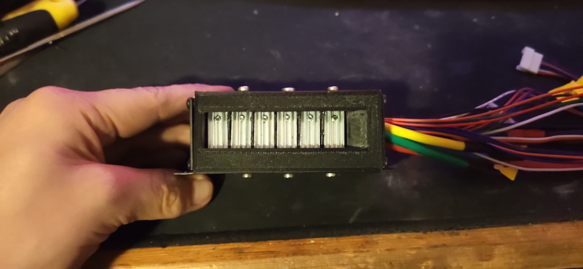

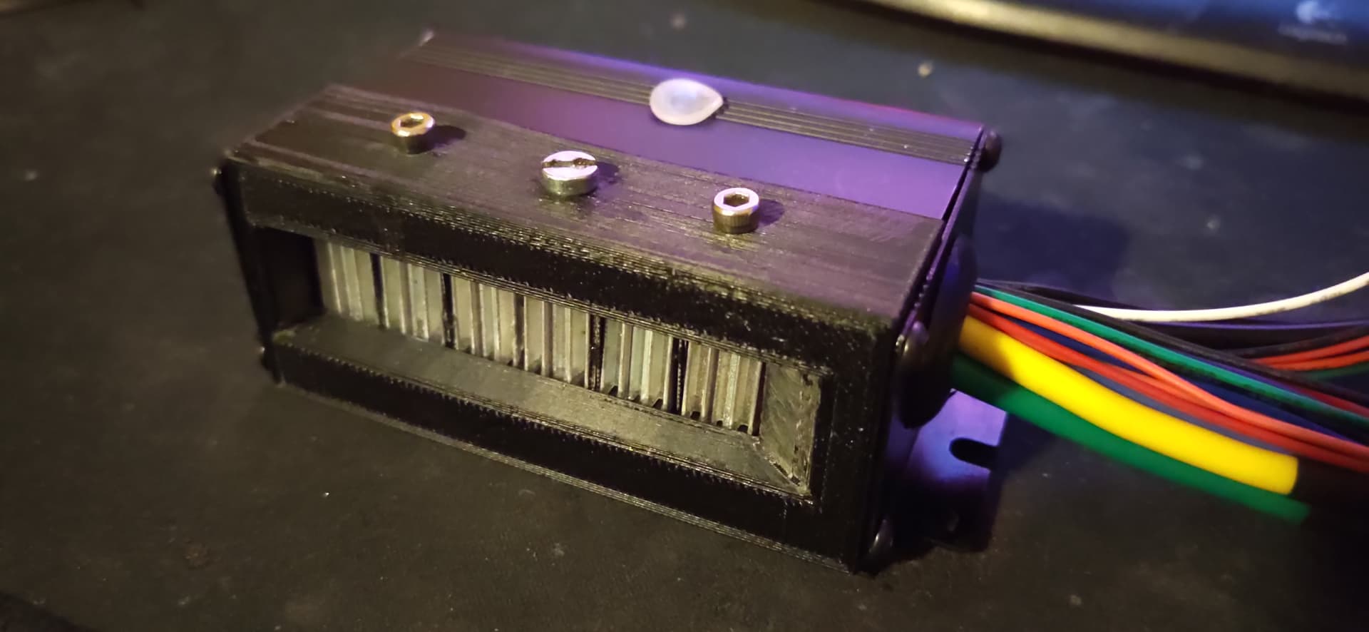

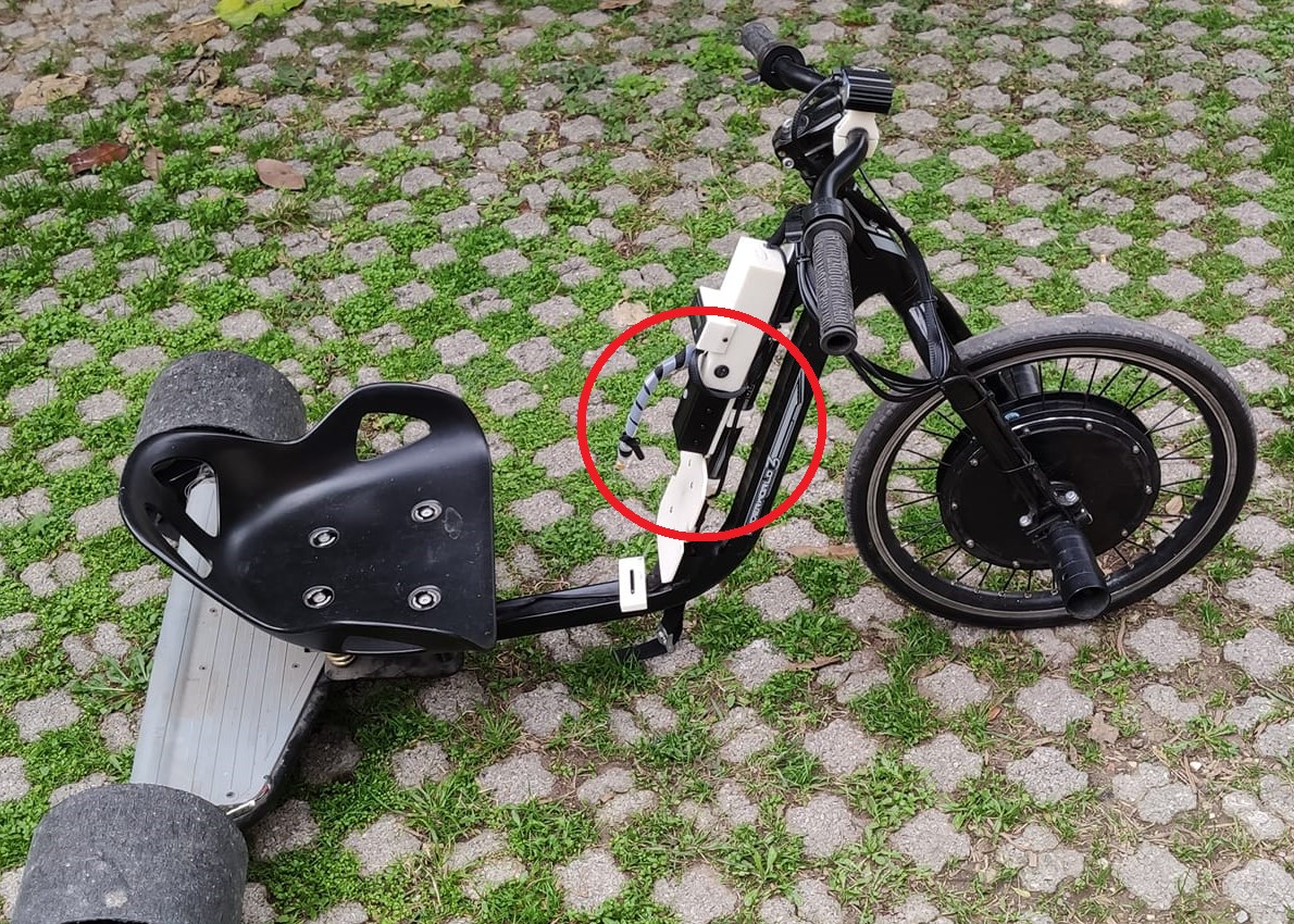

Quelques photos floues du résultat final.
Ce week-end ya un bout de team J’irai Rider Chez Vous (et pas les évolves) qui passe à Montpellier, je vais prendre le temps de le mettre dans le trike et tester.
Edit : J’ai la flemme de le waterproofer au silicone, mon tube est neuf et je n’ai pas envie de l’entamée juste pour ça de plus, dans le sud, la pluie on a le temps de la voir venir alors même si j’exclu pas de me faire un petit plaisir a base de vernis de tropicalisation, ça ira.

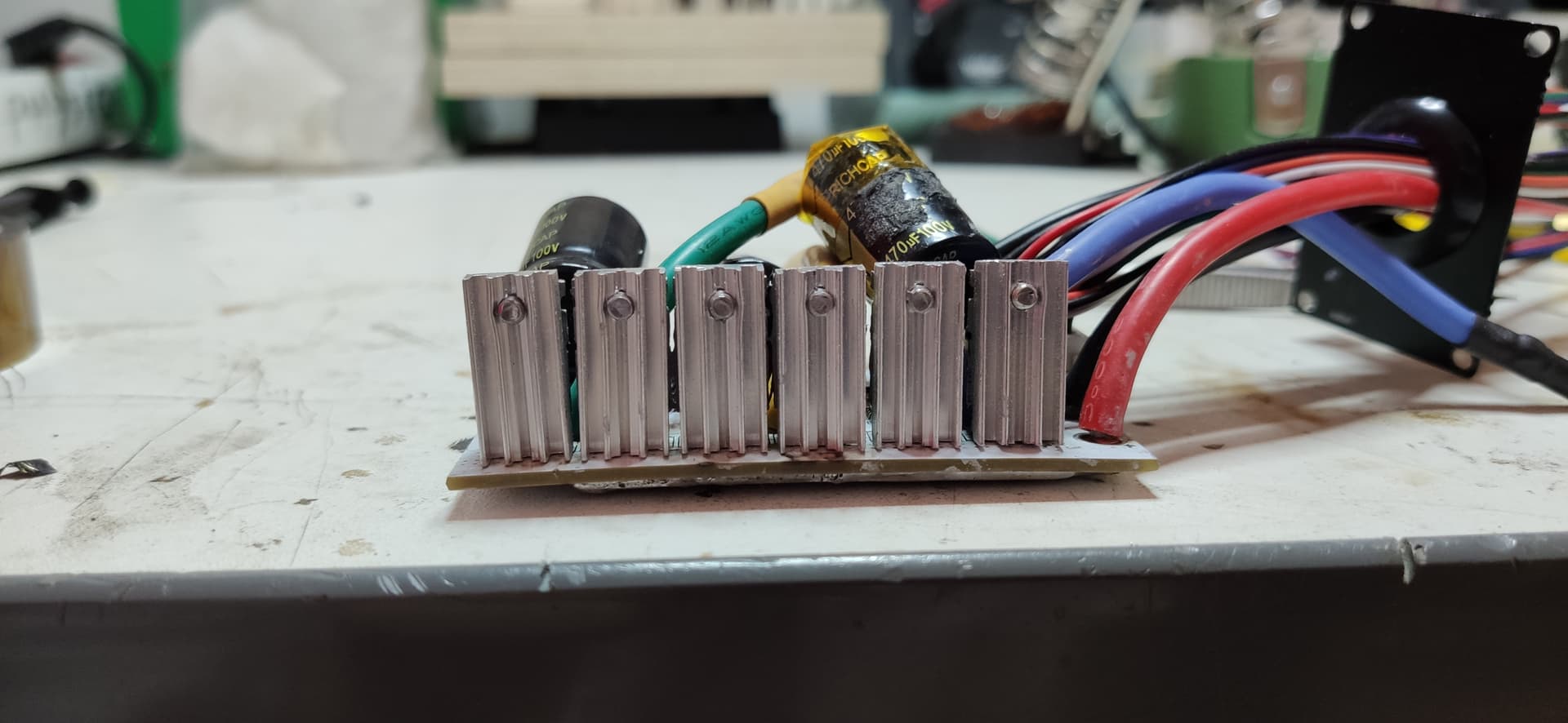

Le problème et que les dissipateurs ne sont pas assez gros donc certes ca dissipe fort mais il y a peu d’inertie thermique en d’autre termes ca monte et descend vite en température.
J’ai fait mes tests sur 5 minutes de full throttle a burner de partout, boom, overheat plus de puissance tout ca. J’attend 15 secondes a l’arrêt et ca repart en burn.

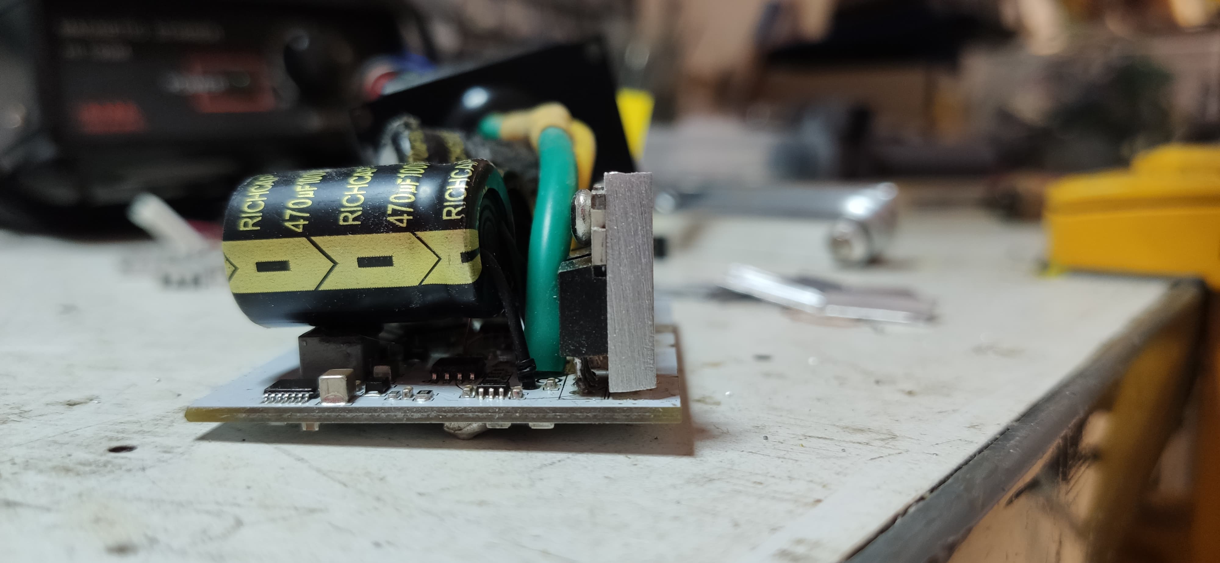

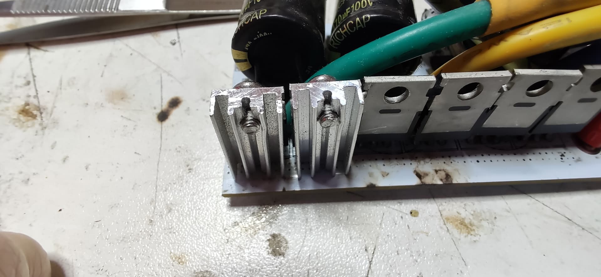

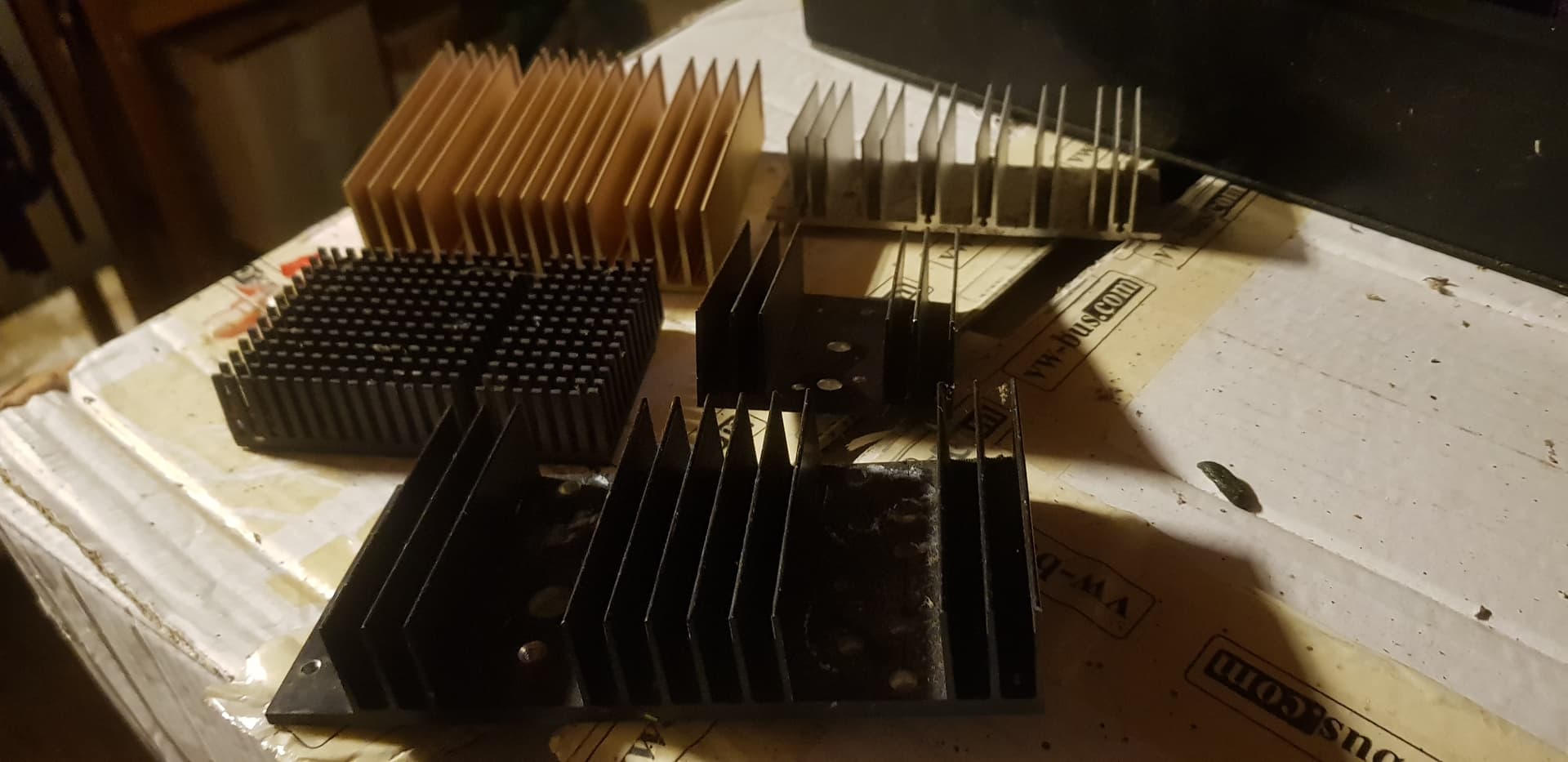

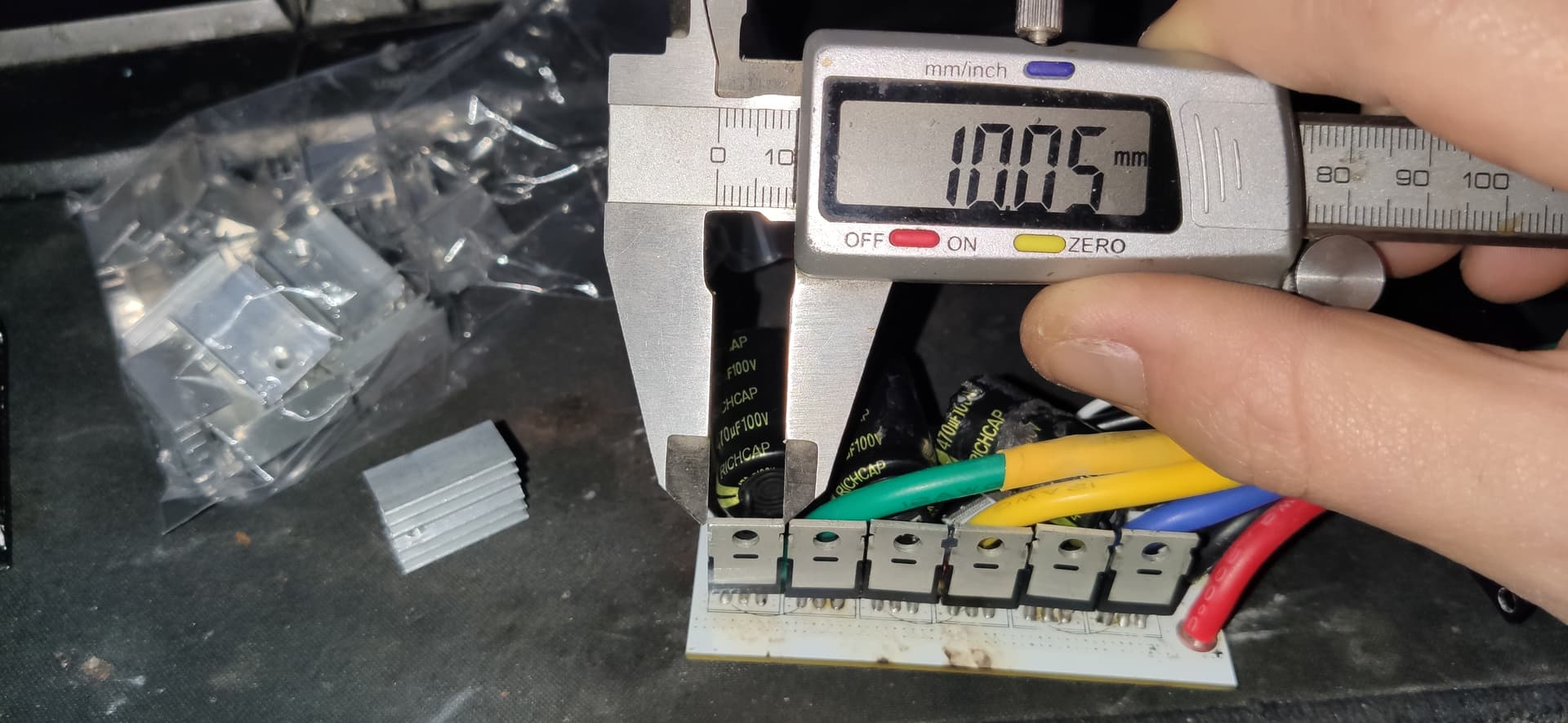

Il me faudrait des dissipateurs avec plus de matière que ce soit dans la hauteur et/ou la profondeur pour lisser la courbe de température mais j’arrive pas a en trouver. Avez vous des références pour mos TO220 ? Comme ca j’ai juste a modifier mon cache 3d printé et les visser en place.
il te faut des ailettes plus longues , et une ventilation violente . de quoi dissiper rapidement les calories . dis moi la longueur des ailettes pour dépasser du boitier. je dois avoir ça en stock , et du ventilo aussi .
Wha trop bien !
j’ai ceux la en 15 x 10 x 20 : Radiateur Thermique En Aluminium, 10 Pièces, 15*10*16/20/22/25/30/40/50mm, Transistor To-220 Hjxrhgal Pour Transistors To220 Blanc Hjxrhgal - Circuits Intégrés - AliExpress
(recouper d’une paire d’ailettes dans la largeur)
J’espère ne pas avoir besoin de ventilo mais j’'en ai, t’embête pas ![]()
il te faut de la hauteur pour virer les calories . vu la petite surface de transfert des TO220 . avec le chaud qui arrive , une ventilation sur les ailettes ne sera pas de trop …

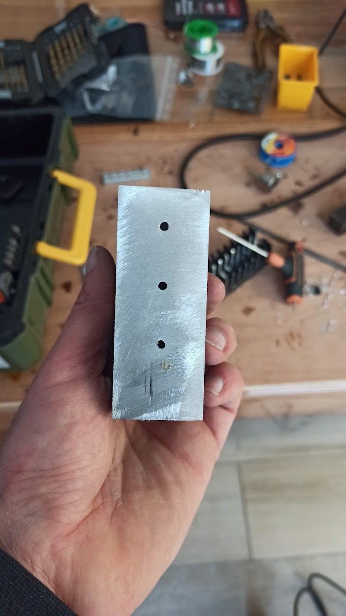

Si je fait des tranches de jambon et que je taraude un trou de vissage y’a moyen que ça soit bien mieux ouai

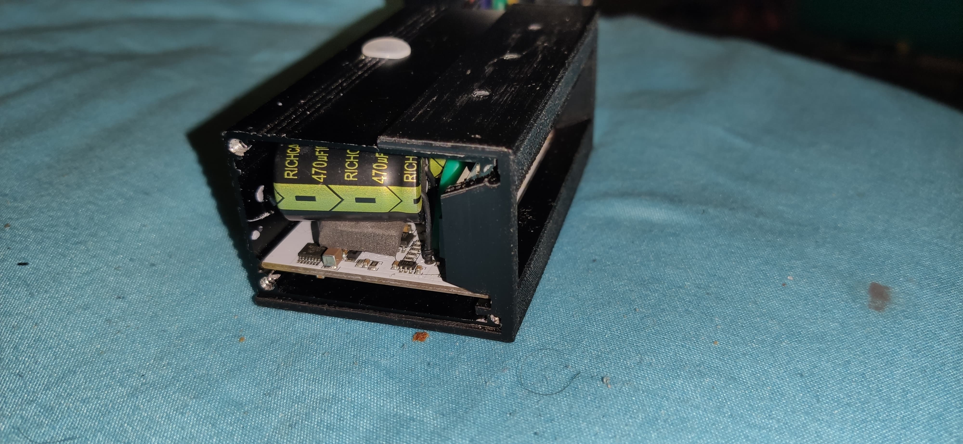

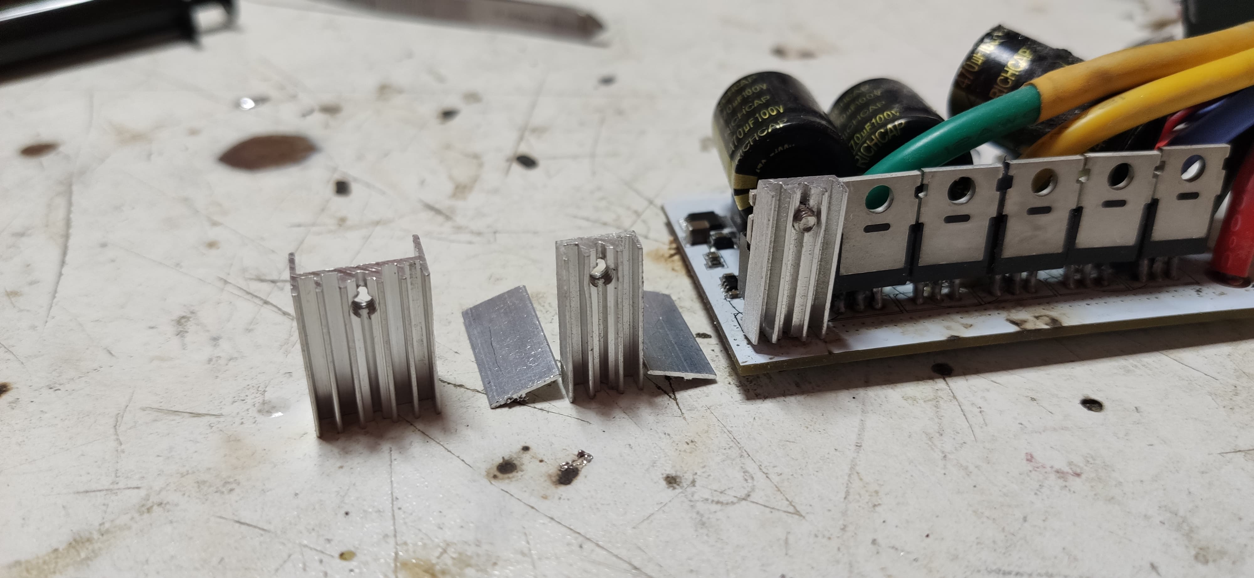

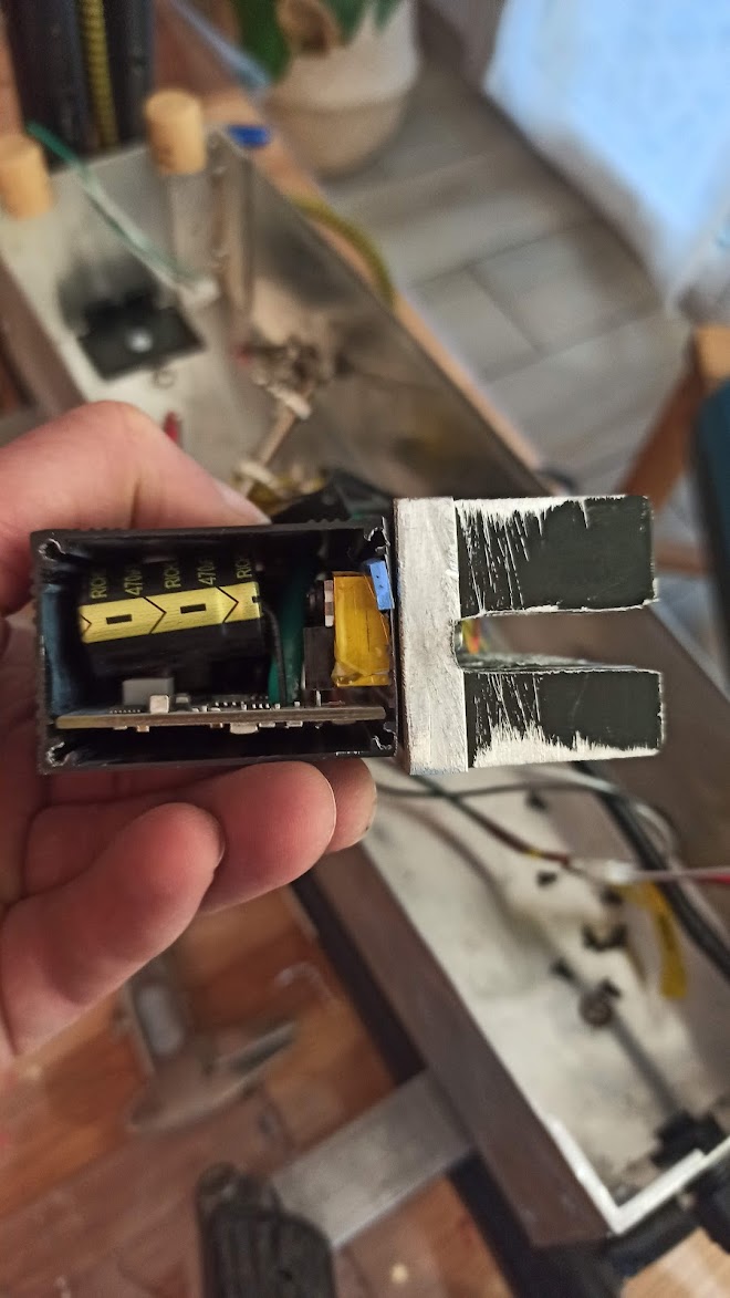

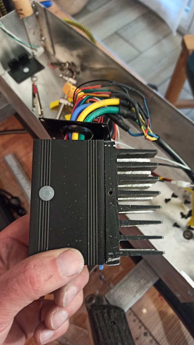

après avoir laisser tombé mon upgrade car j’avais cramé mon 75/100. je reviens grâce a cathode qui m’en a passer un autre. du coup voici ma solution pour tenter de dissiper la chaleur excessive de l’esc.

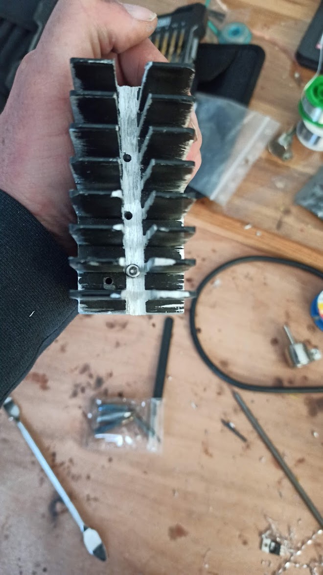

un coup de meuleuse sur le boitier pour virer les rainures, ouverture d’une saignée dans les ailettes et perçage pour récupérer les trous de fixation déjà existant dans le boitier.
le résultat n’est pas parfait mais ca s’assemble, il ne me reste plus qu’a mettre un peu de pate thermique entre les deux et relancer les test.
et tant pis je garde le kapton d’origine même si c’est un isolant.

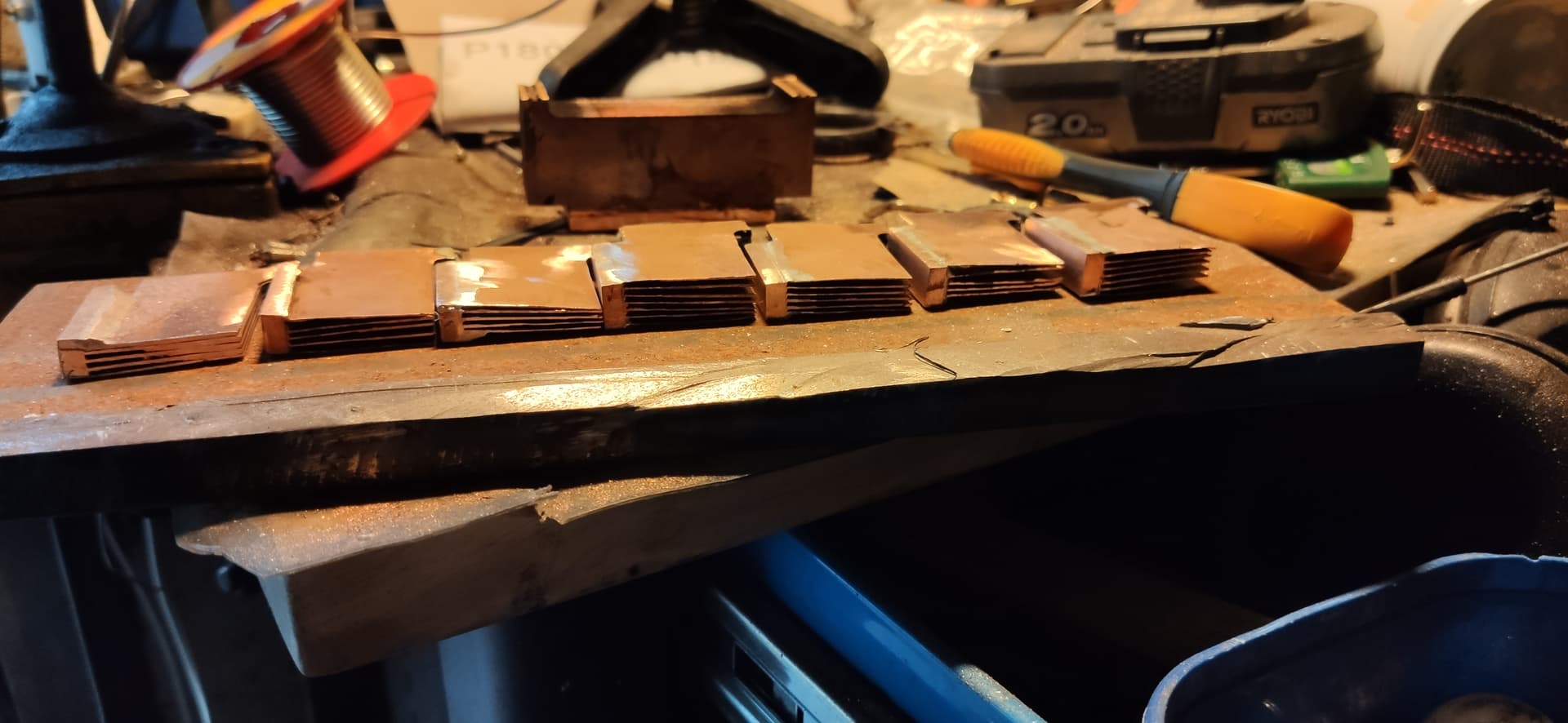

Yes…mieux solution …tu as mis une masse thermique en alu …Ça va évacuer les calories plus rapidement. Cathode va faire des rad individuels en cuivre… à suivre…
