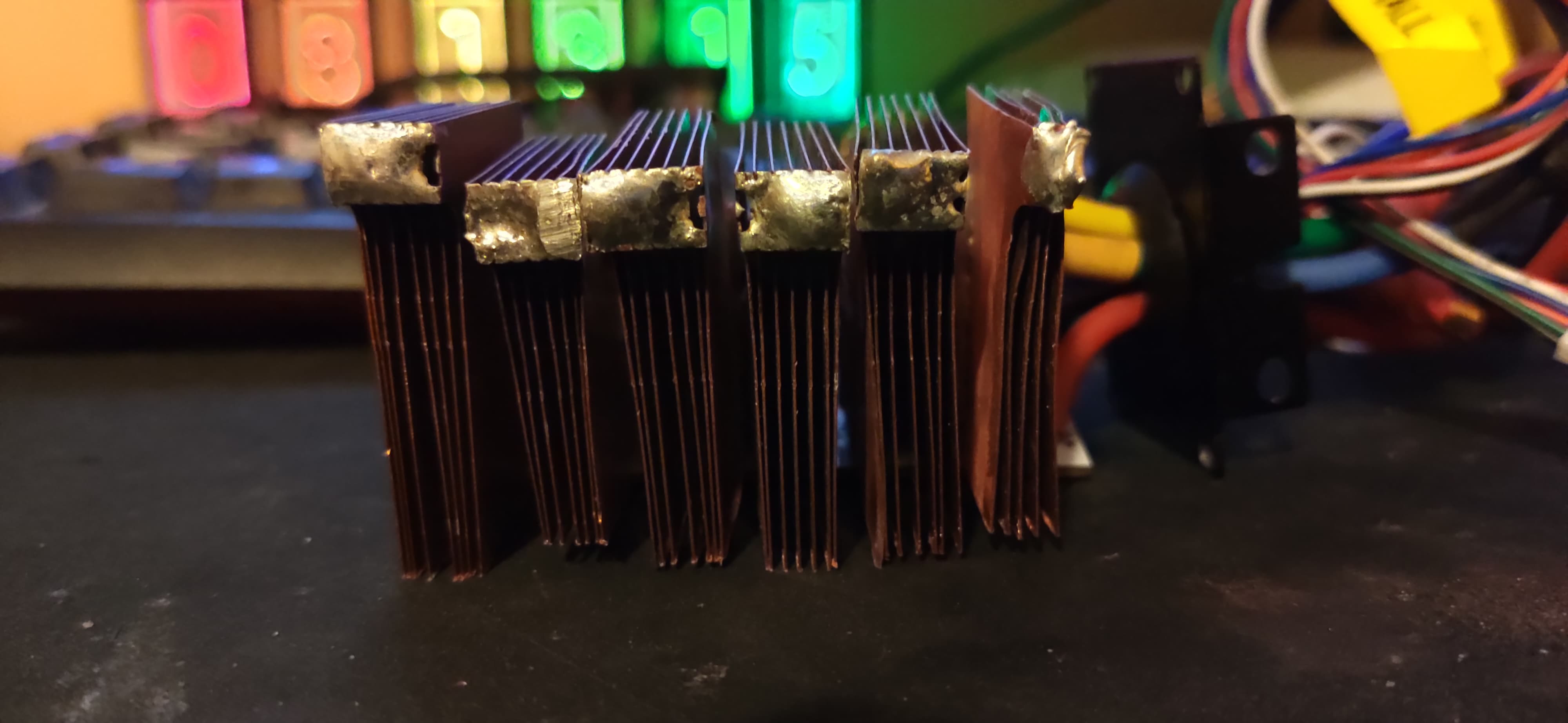

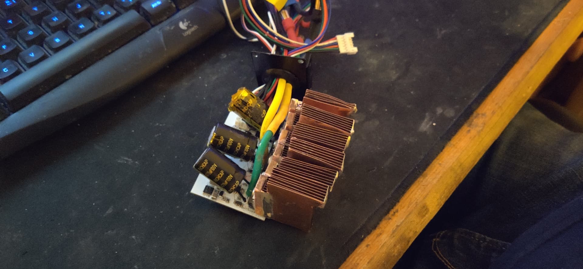

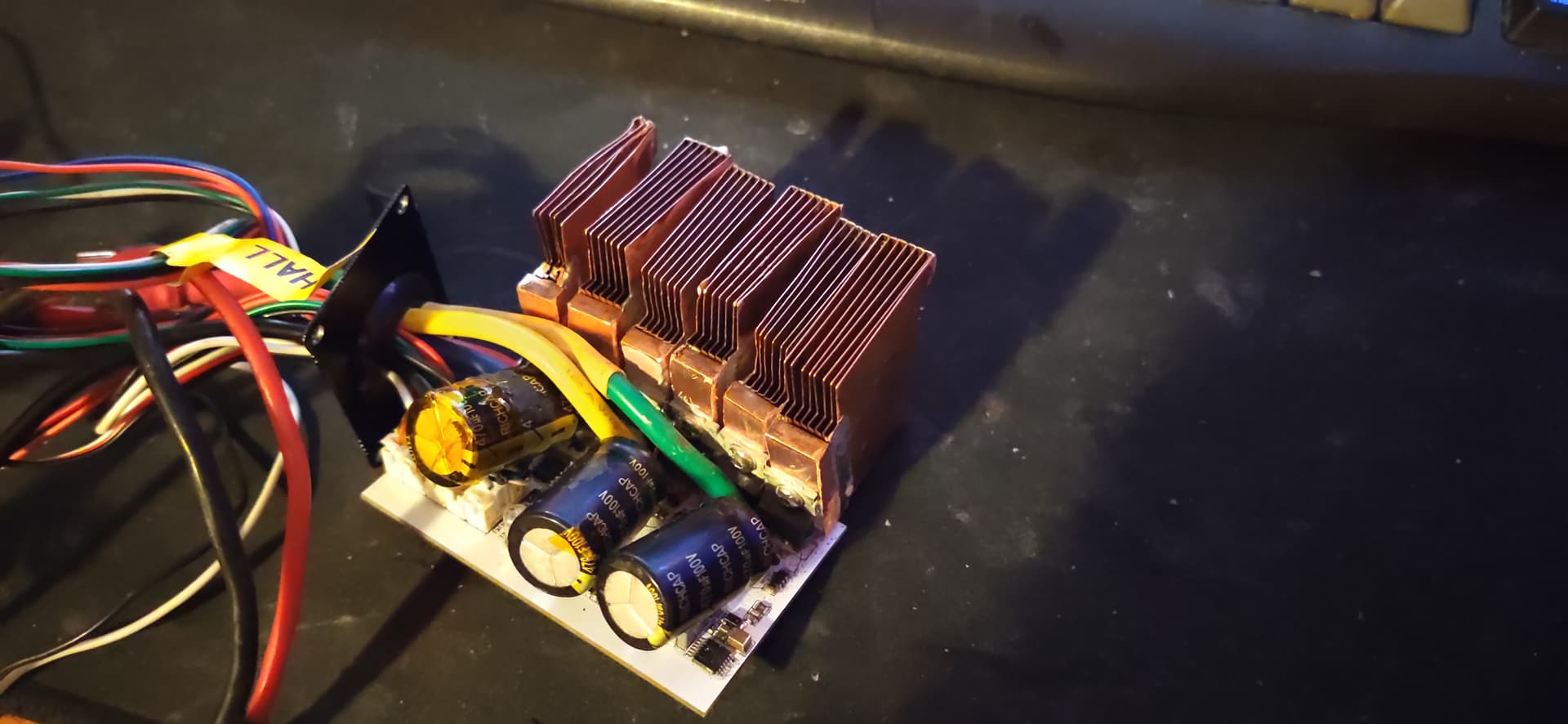

c’est moche … pour le moment
mais tu sera pas décu de la réactivité du cuivre… une petite ventilation ne serait pas de trop …

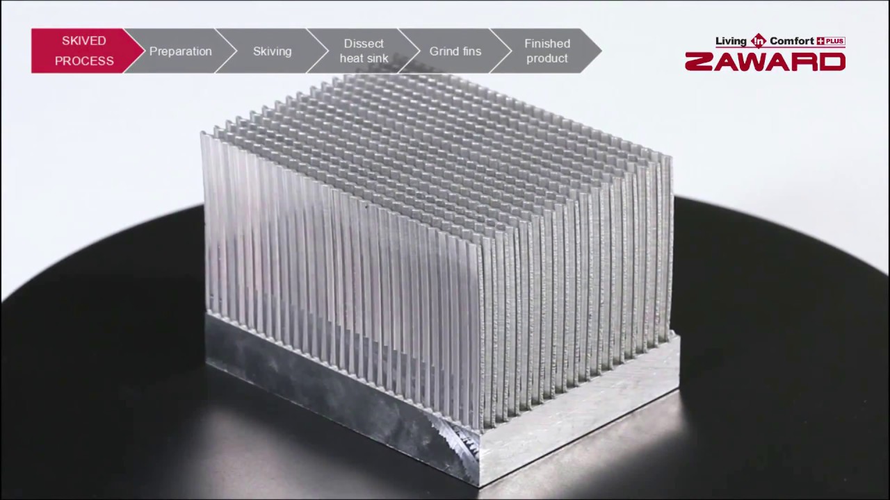

je me suis fait niquer en pensant que ce rad etait fait selon cette méthode :
Sauf qu’en fait c’est souder à l’étain du coup avec la chaleur du meulage, tout est tomber…
Au final j’ai perdu un gros bout de rad, heureusement j’ai pu à peu près composer avec la seconde portion notamment grâce à la technique de poser une flaque d’étain sur le bout des ailettes ce qui les empêchent de se désolidariser les uns des autres. Je continu plus tard.
ah merde . donc il valait mieux agir tranquillement à la scie à métaux . je savais pas .
c’est des rad récup sur des serveurs .
Mais oui je suis bien d’accord que c’est dégeulasse, dézo’

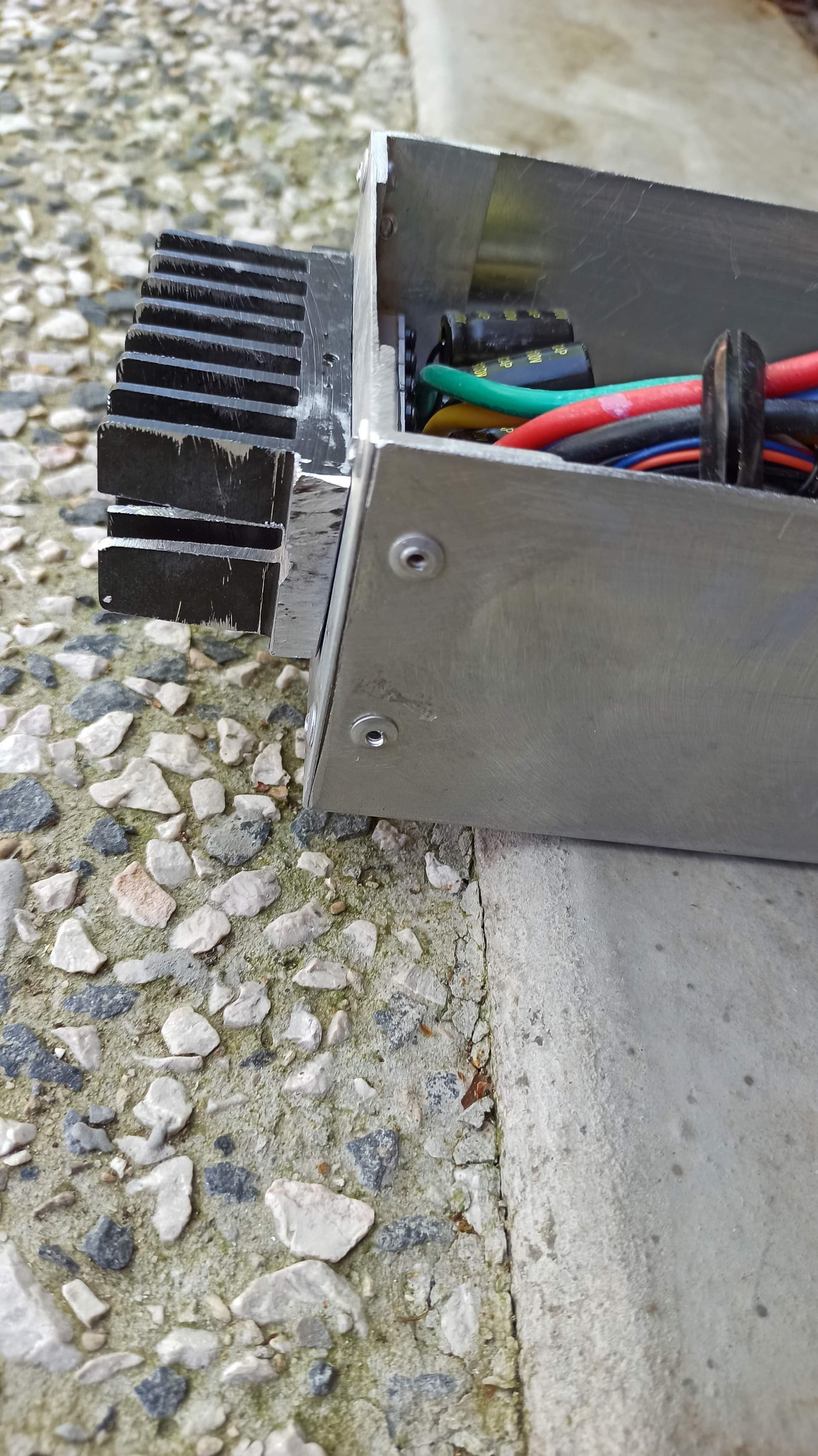

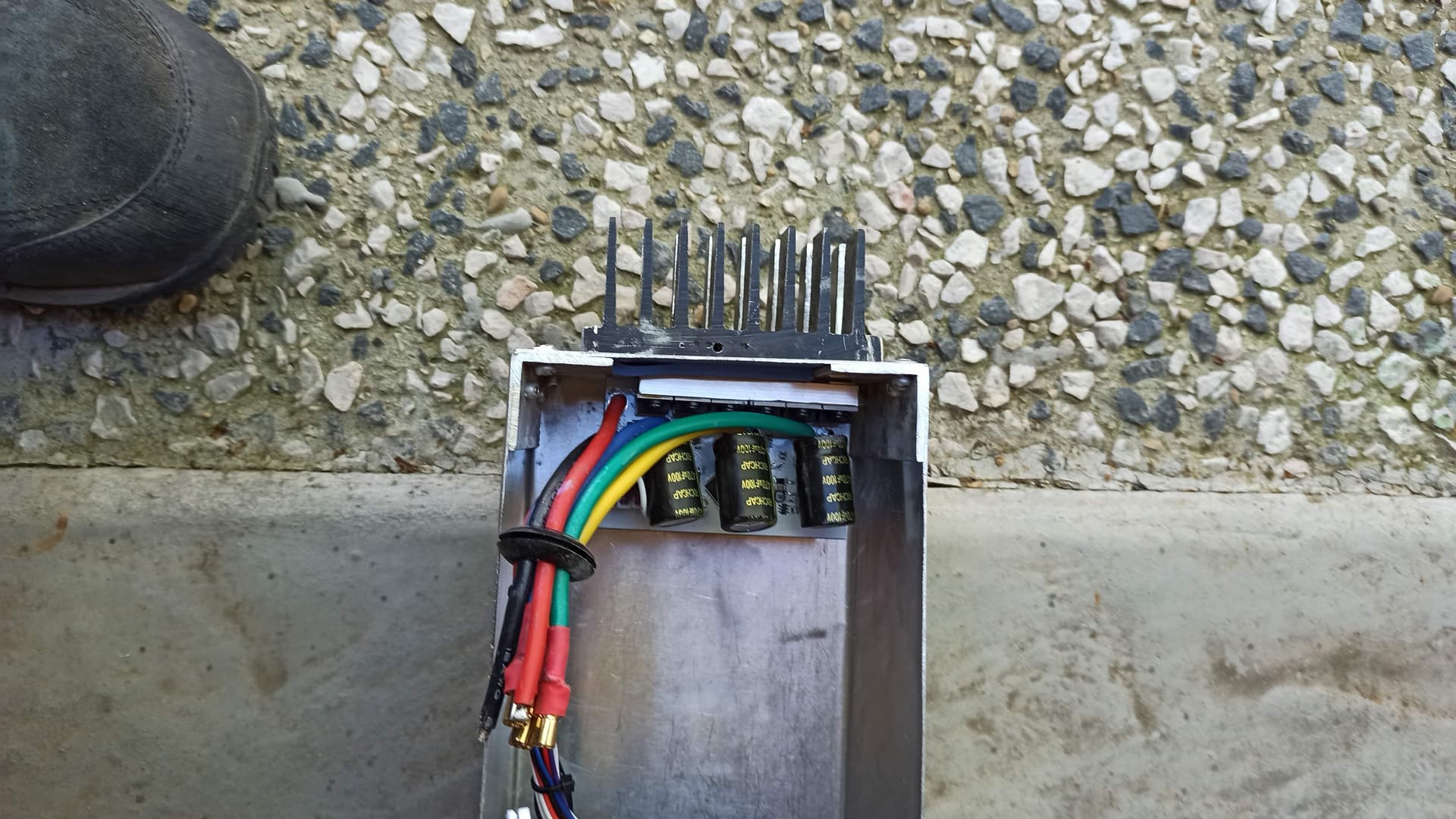

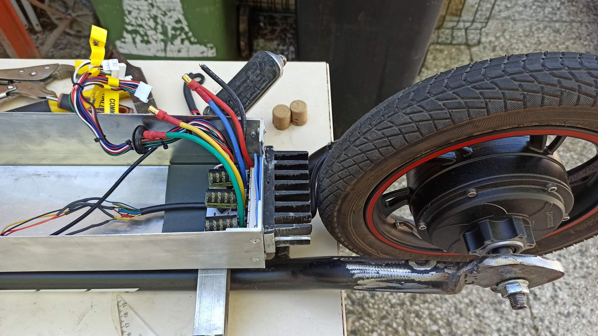

et voici, la réalisation mise en œuvre:
donc j’ai viré le boitier j’ai vissé le 75/100 directement sur la box alu dans la quelle je vais y mettre également ma batterie et j’ai rajouté un radiateur en plus.

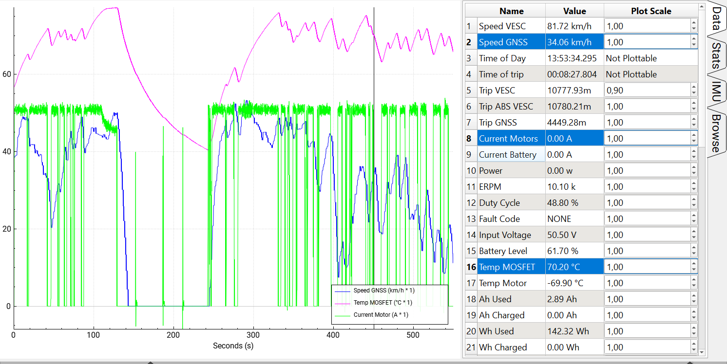

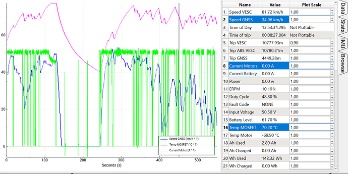

et les résultats sont plutôt satisfaisant je n’ai plus de cut. Ca chauffe toujours mais ça se stabilise dans les 75°C.
voici le log avec un paramétrage a 50A .
j’ai aussi testé a 100A mais la connexion bt a foiré. donc pas de log
par contre c’est un peu trop pour le moteur qui est un 1000W seulement.prochaine étape, trouver un système de refroidissement pour le moteur.

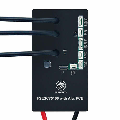

Comme quoi ya moyen d’améliorer le refroidissement pour atteindre les spec flipsky
