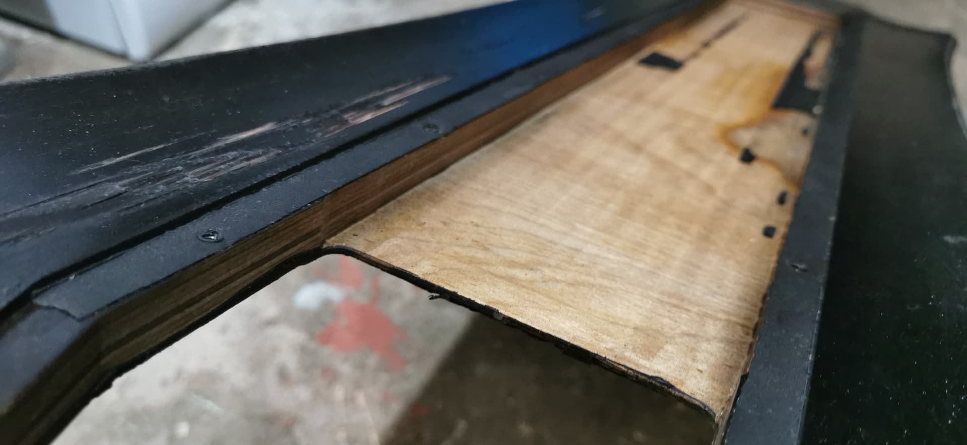

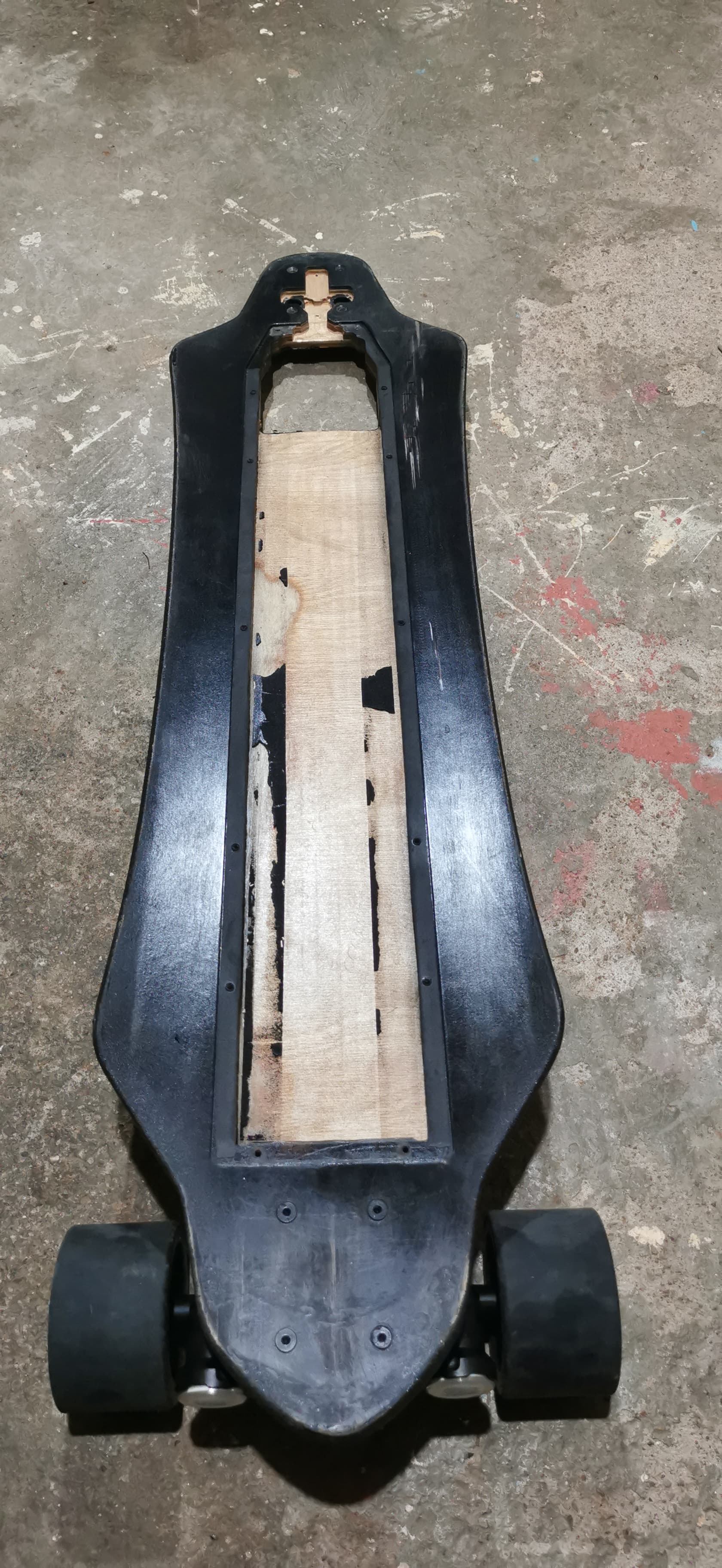

C’est justement ce qu’on dit depuis le début, oui on a effectivement peur que la planche casse s’il manque trop de matière d’où l’idée du renfort a la fibre et sa bonne idée de splité le pack en deux pour pas sur-creuser le milieu (zone étant logiquement la plus fragile de par la grande distance entre les trucks et la « taille de guêpe » en X, du deck)
Je ne pense pas qu’on puisse trouver d’autres solutions en plus de celles déjà évoquée mais si tu as d’autre idées pour éviter une casse n’hésite pas.
En écrivant ces lignes je me dit que ce serait sympa de mettre un convertisseur DC-DC 45v–>12v dans la zone vide du milieu. Ca coute rien et ce serait super pour mettre de la led partout
concrètement , tu dois creuser de combien ? entre les cell plates et les 21700?
peut être ne creuser à la défonceuse que les 1/2 ronds nécessaires pour les 2100 . ça conserverait de la rigidité latérale .
J’avais loupé le passage sur la pack batterie séparé en deux avec deux casings métalliques artisanaux pour garder un peu de matière au centre.
Pas d’idée pour ma part (mettre la batterie au milieu au dessus comme sur un MTB ? ), je m’étais arrêté à la planche est trop fine pour y caser des 18650/21700, ou alors éventuellement quitte à rajouter un casing pourquoi pas superposer les deux packs batterie pour garder un maximum de deck (si la garde au sol passe)…
Pas envie de démonter ma board pour vérifier, mais si je m’en tiens à ce schéma j’imagine que ça devrait le faire si le casing est vissé directement au plateau et que l’on ne creuse pas au niveau des rebords sur lesquels s’appuie ce dernier (voire que l’on renforce ces derniers et autre partie sensibles avec de la fibre si possible). Et éventuellement laisser un ou deux ponts de matières entre les packs batterie mais 4mm d’épaisseur de bois sur quelques cms je ne sais pas si c’est déterminant.

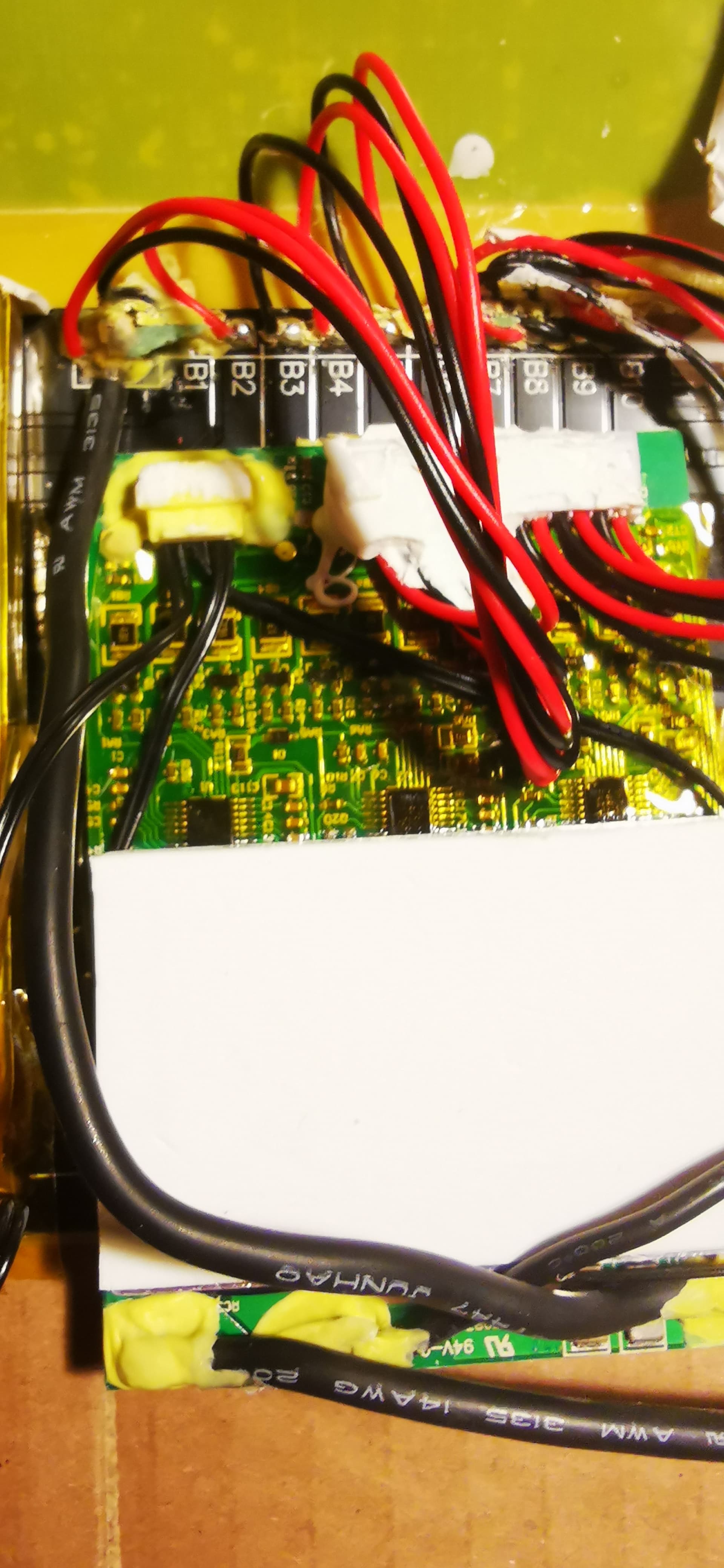

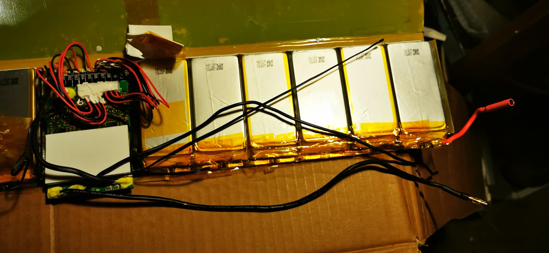

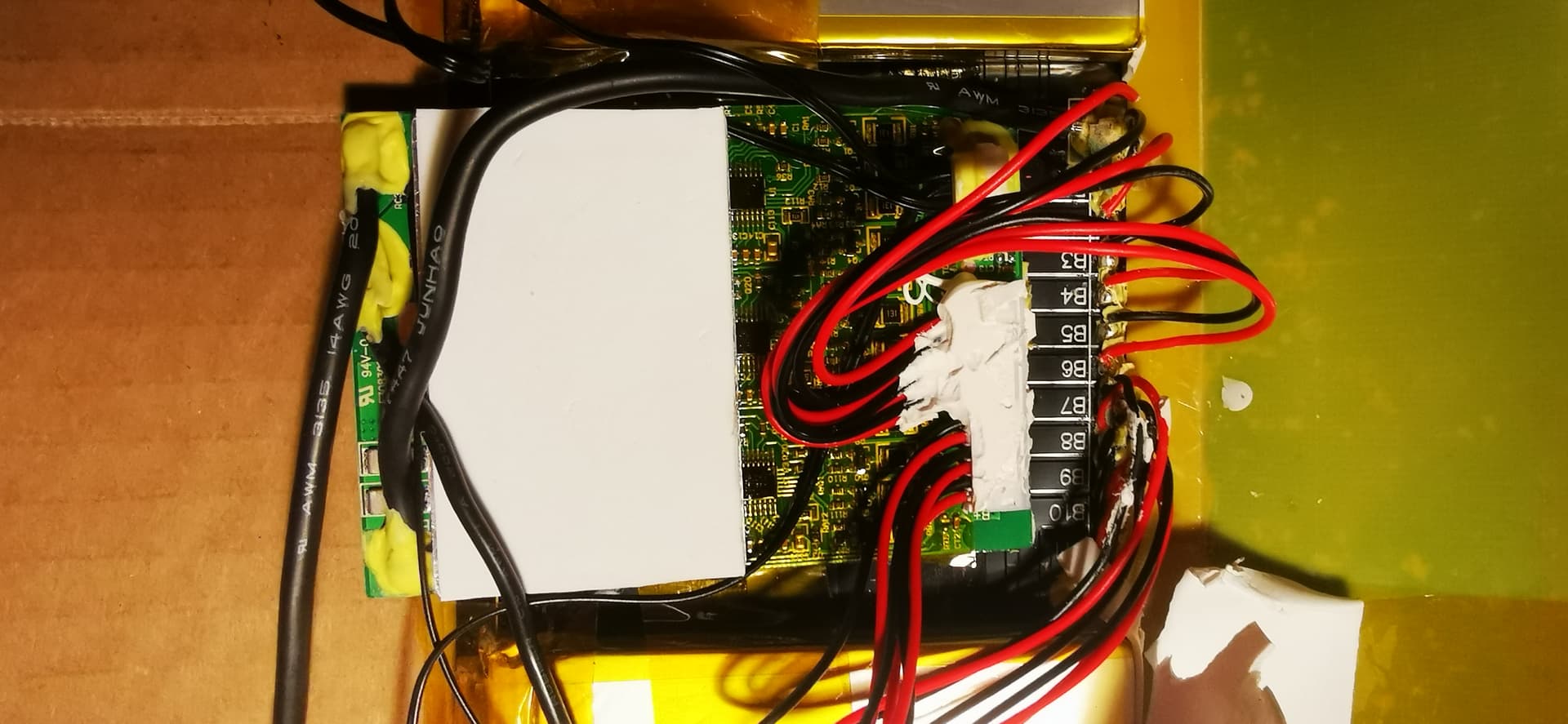

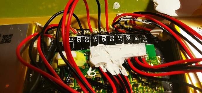

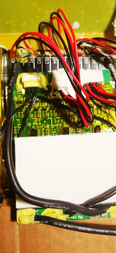

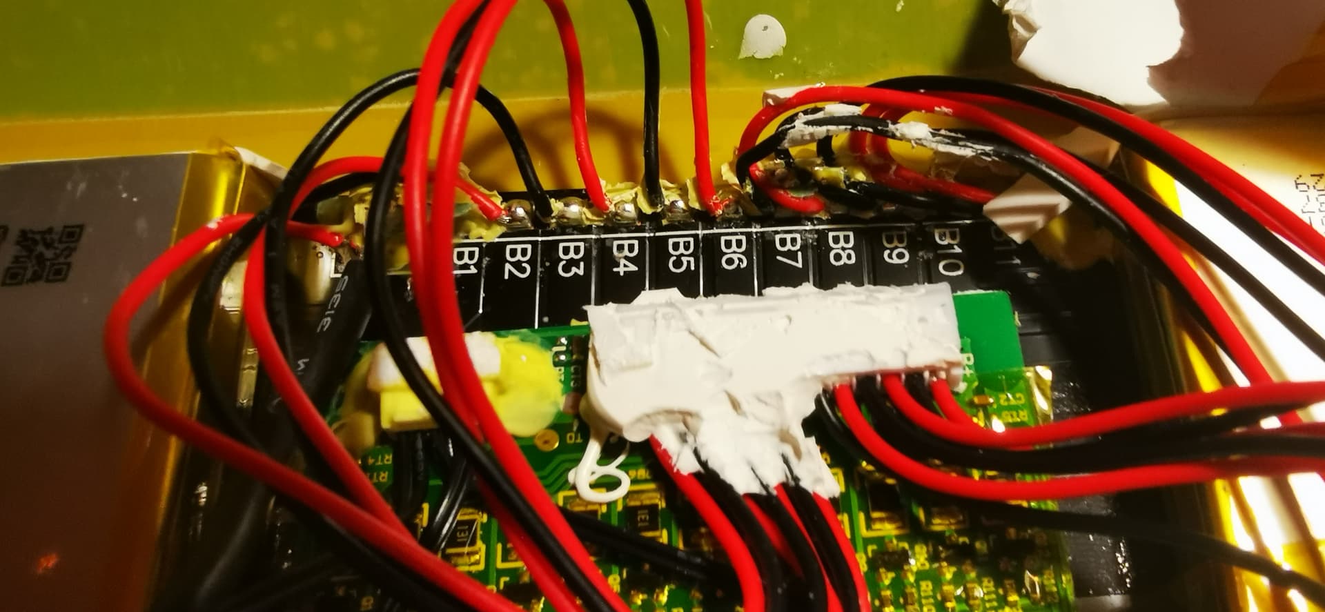

Quelqu’un sait a quoi correspondent ces fils noir sur le bms ?.. J’avais cru comprendre qu’il n’y en avait qu’un, relié au négatif du pack batterie
Si la conception est comme 90% des bms alors le 14 awg t’en a un qui va au (-) l’autre qui va a l’ESC. Les petits fils noirs en binôme ce sont certainement des thermistances a mettre au contact du pack pour donner l’info de la température des cellules au bms. La grappe de petits fils noir/rouge ce sont les fils d’équilibrage, a mettre sur les cellules correspondantes.
Là où je comprend moins c’est que la sérigraphie s’arrête à b10, c’est du 10s ces merguez ? Si oui alors faut swap ESC et bms. (Pourtant je compte bien 13 fils )
Ha ben oui, je suis grave! … c’est l’alternance rouge/noir qui m’a perturbé mais il y a bien 13 fils et B11 B12 sont bien là caché dans l’ombre
c’est bien du 12s1p
12S1P, on voit légèrement « B11 » caché sous le fi, j’imagine que le « B12 » est caché également.
