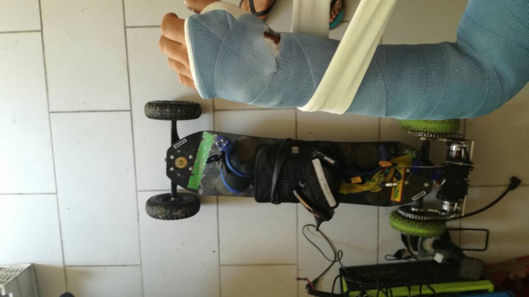

Oui le 1er BUG est vraiment chelou et.. MEGA dangereux. Ok merci je vais cherche a config " fail safe " dans le logiciel d'ackmaniac tool... :arrow: Oui DUAL par CAN BUS et configuré par logiciel Ackmanick tool. La télécomande à bien chuté Cf photo du bas >> merci !! :D@Snakeride

snAKe47 la boite magistrale je l’ai deja prise mais pas a cause de ce genre de défault
