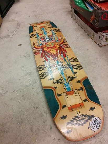

Génial ! On peut en fait se rétracter pour l’enchère qu’on a faite sur Ebay !
Je vais donc prendre cette planche :
50 € FDP inclus !
LENGTH:40.00"
WIDTH:9.75"
WHEELBASE:25.30" - 27.00"
CONSTRUCTION:Maple
Apparemment il y a une fissure sur un côté, mais je pense que ça va pouvoir le faire !
Je vais voir ce que je peux enlever et essayer de la raccourcir le plus possible. Ca me fait un peu mal, parce que j’aime bien le graphisme, même si c’est pas mon style.
