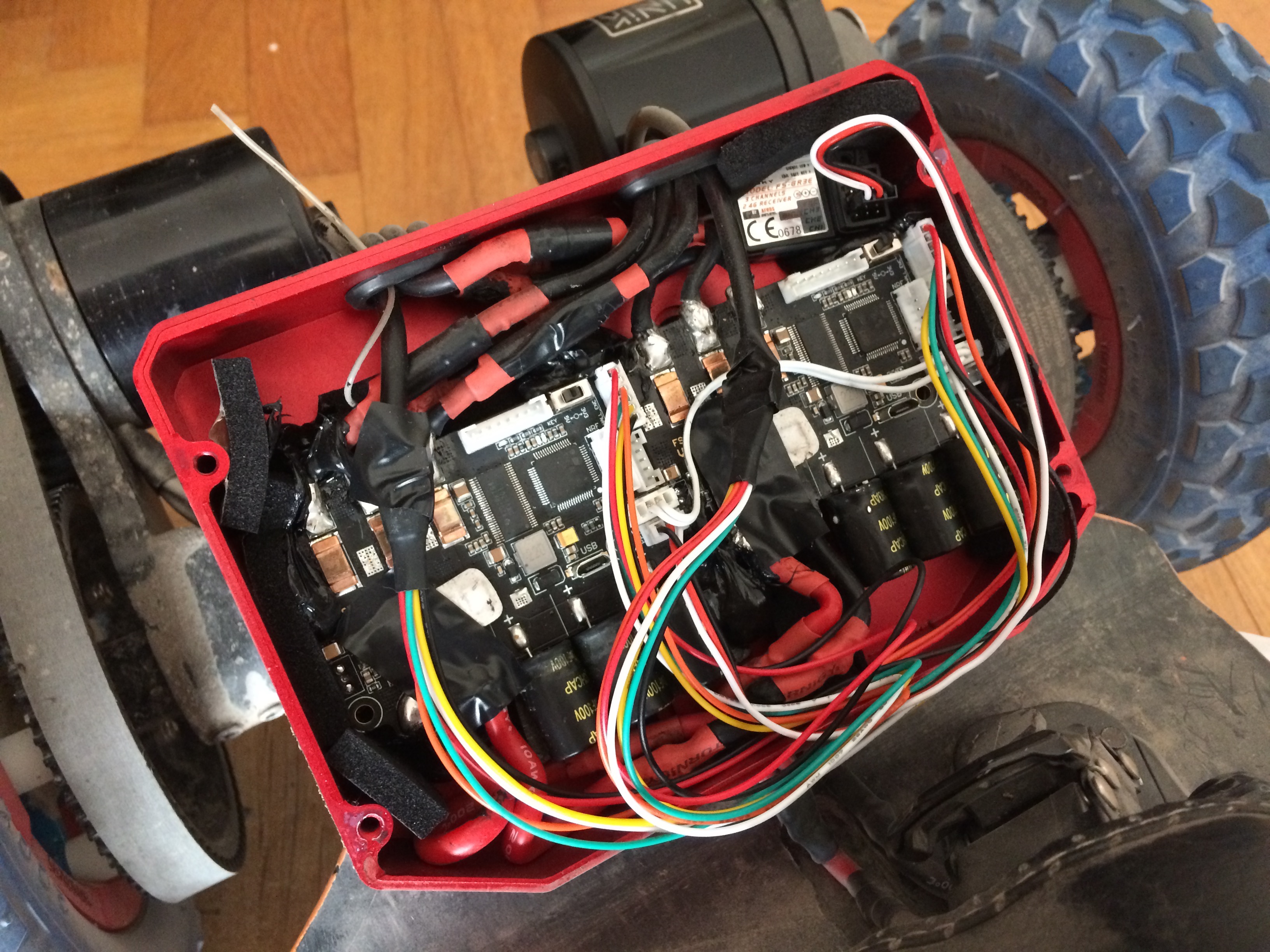

ça rentre au chausse-pieds ! les câbles semblent pas mal contraint

Niveau FW, ils sont livré en 3.38 - J’ai installé VESC TOOL 0.94 et j’ai rien touché niveau FW.
Niveau conf, en 12S voici le setup. A noter que les cables sensors que j’utilise sur les FOCBOX que file Maytech avec leur moteurs ne sont pas compatibles car pas cablés pareil. En gros, j’ai switché les FOCBOX par ces ESC et j’ai été obligé d’utiliser les cables livrés avec ces ESC.

Comme j’ai demandé à vite prévenir la communauté pour les condos pétés (raison de sécu), ils ont rapidement réagi avec le silicone.
Publier une photo de condo cassé après 3 jours c’est pas super vendeur. Mais si il réagissent vite c’est cool.
@Pimousse tu serais chaud de remplacer mes condos comme ça tu pourras la tester si ça t’intéresse? Car sinon ça repart en Chine ça serait con pour 3fois rien.
Sinon tu vendrais pas ton single drive Etoxx sur ronin ?
Tu peux les changer direct les 3 condos, ça prends 2 sec avec un fer à souder.

Souder les condos, ça devrait être facile (si les pattes sont pas cassées).

Les pattes sont cassés au raz ou 1 mm du composant et le shop d’électro de Grenoble a pas le condo de 100V.
@Pimousse tout à fait d’accord avec toi pour la transparence d’où le logo en fin de vidéo et la photo des condos cassés.
Ca va être chaud de réparer le condo je pense.
Demande-leur qu’ils t’envoient une petite poignée de condos et tu le ressoudes toi-même. Ca évitera les aller retour en Chine.
